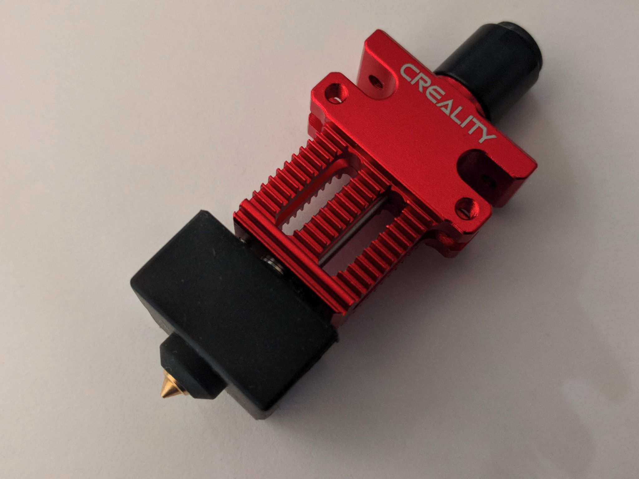

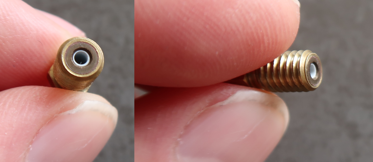

fran6p Posté(e) Juillet 20, 2021 Partager Posté(e) Juillet 20, 2021 La tête de la Creality Ender 7 au vu de tes photos me semble être un mix Volcano (Creality avait déjà fait le même genre de chose avec la tête des CR10-V2/V3). Le corps de chauffe semble haut et la buse a un filetage plus long que les buses Creality habituelles sans pour autant être aussi long qu'une buse Volcano Tu aurais des photos de la tête démontée (corps de chauffe, buse, heatbreak) ? Je comprends mieux maintenant l'argument «commercial» de Creality par rapport à la vitesse d'impression élevée (une Volcano, ça envoie du bois et la capacité d'extrusion est bien plus élevée qu'une tête «classique» (peut-être de l'ordre de 40 - 50 mm3/s @Kachidoki?)). Sur tes photos de buses démontées on dirait mais peut-être me trompe-je que la surface en contact normalement avec le heatbreak n'est pas plane mais légèrement creuse ? Dans tous les cas, la jonction buse / heatbreak doit être «parfaite» (serrage à chaud) et le PTFE doit être en contact lui aussi avec le haut de la buse et doit y rester (rôle du pneufit qui doit être remplacé car au vu de ta vidéo, il est mort ). Est-ce que la partie ronde noire sur le radiateur peut se dévisser (sur la Creality CR6-SE c'est un pneufit très semblable)? Si oui, si tu as un pneufit «classique» (PC4-M10) essaie de le mettre puis reprend la procédure de @Titi78en vérifiant que buse et heatbreak sont bien en contact l'un avec l'autre (raison pour laquelle l'épaulement de la buse ne doit pas être en contact avec le corps de chauffe). Pour ce qui est de tes buses, tu peux les réutiliser après avoir enlevé le PLA sur celles-ci (un sèche cheveu suffit à ramollir le PLA ). Lien vers le commentaire Partager sur d’autres sites More sharing options...

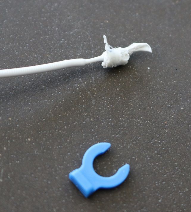

Titi78 Posté(e) Juillet 20, 2021 Partager Posté(e) Juillet 20, 2021 Vue comment le pneufit saute je n'arrive pas à voir si c'est la partie clips qui part ou la partie filetée. Si c'est la partie filetée cela veut dire que le radiateur de hotend est mal usiné donc voir si il faut le changer.... Si c'est le système de clips qui saute c'est le pneufit à changer. Sur ma vieille cr10s la torsion provoquée par les mouvements en X forçait sur le tube et le pneufit. J'ai mis un petit morceau de corde à piano pour faire un guide et cela à bien arranger les choses (avec un changement de pneufit aussi) Lien vers le commentaire Partager sur d’autres sites More sharing options...
PierreG Posté(e) Juillet 20, 2021 Partager Posté(e) Juillet 20, 2021 Il y a 2 heures, Titi78 a dit : je n'arrive pas à voir si c'est la partie clips qui part ou la partie filetée C'est la partie clip qui saute... moi aussi j'ai eu un doute, et j'ai revisionné la vidéo 2 ou 3 fois pour bien voir !! Lien vers le commentaire Partager sur d’autres sites More sharing options...
TITAN42 Posté(e) Juillet 20, 2021 Auteur Partager Posté(e) Juillet 20, 2021 Coucou à tous, Merci pour vos conseils et commentaires ! Aujourd'hui j'ai été bien occupé, mais je vais regarder tout ça de plus près dès demain. En attendant, juste pour répondre à la question du Pneufit : oui, c'est la partie clip qui saute. Lien vers le commentaire Partager sur d’autres sites More sharing options...

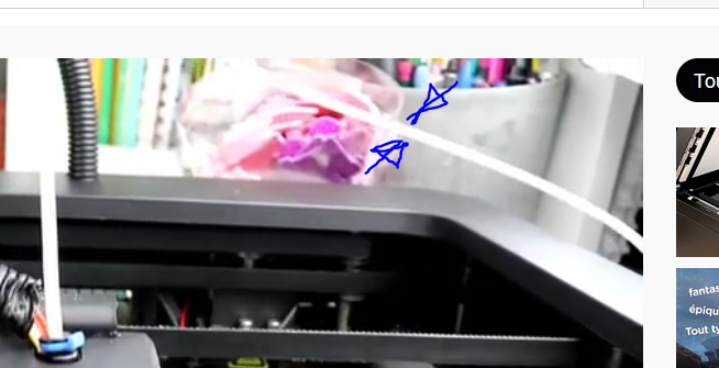

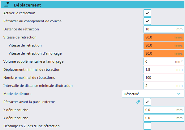

Yellow T-pot Posté(e) Juillet 21, 2021 Partager Posté(e) Juillet 21, 2021 salut @TITAN42, dans la deuxième partie de ta vidéo, on voit aussi ton tube PTFE se soulever violemment à chaque rétraction: au niveau réglage dans ton trancheur, tu as quoi comme longueur et vitesse de rétraction ? Lien vers le commentaire Partager sur d’autres sites More sharing options...
TITAN42 Posté(e) Juillet 21, 2021 Auteur Partager Posté(e) Juillet 21, 2021 (modifié) @Yellow T-pot : Voici les paramètres conseillés par Crealty (et entrés par défaut lorsqu'on sélectionne la Ender-7 dans le Crealty Slicer) : @RdTpx : Oui, tu as raison : le Slicer de Crealty est une copie conforme de Cura ! Pour info, dès réception de l'imprimante 3D, j'ai immédiatement transposé les paramètres du Crealty Slicer vers Cura. Mais pour écarter une source logicielle à mon problème, j'ai ensuite rapidement migré sur le Crealty Slicer. Comme je sais à présent que le soucis est d'ordre matériel, je vais donc à nouveau pouvoir retourner sur Cura. Modifié (le) Juillet 21, 2021 par TITAN42 1 Lien vers le commentaire Partager sur d’autres sites More sharing options...
RdTpx Posté(e) Juillet 21, 2021 Partager Posté(e) Juillet 21, 2021 (modifié) il y a 15 minutes, TITAN42 a dit : @Yellow T-pot : Voici les paramètres conseillés par Crealty (et entrés par défaut lorsqu'on sélectionne la Ender-7 dans le Crealty Slicer) : Hello, 10 mm pour 80 mm/s c'est à mon sens beaucoup trop... Tu peux partir sur du 4.5 mm pour 40-45 mm/s par exemple. En général quand tu as un paramètre en orange dans Cura c'est qu'il y a une valeur inadaptée... Edit :Après c'est vrai que la Ender 7 va plus vite que celles dont j'ai l'habitude mais je suis vraiment dubitatif sur les valeurs proposées. Au pire tu incrémente au fur et à mesure en fonction des résultats... Modifié (le) Juillet 21, 2021 par RdTpx Lien vers le commentaire Partager sur d’autres sites More sharing options...

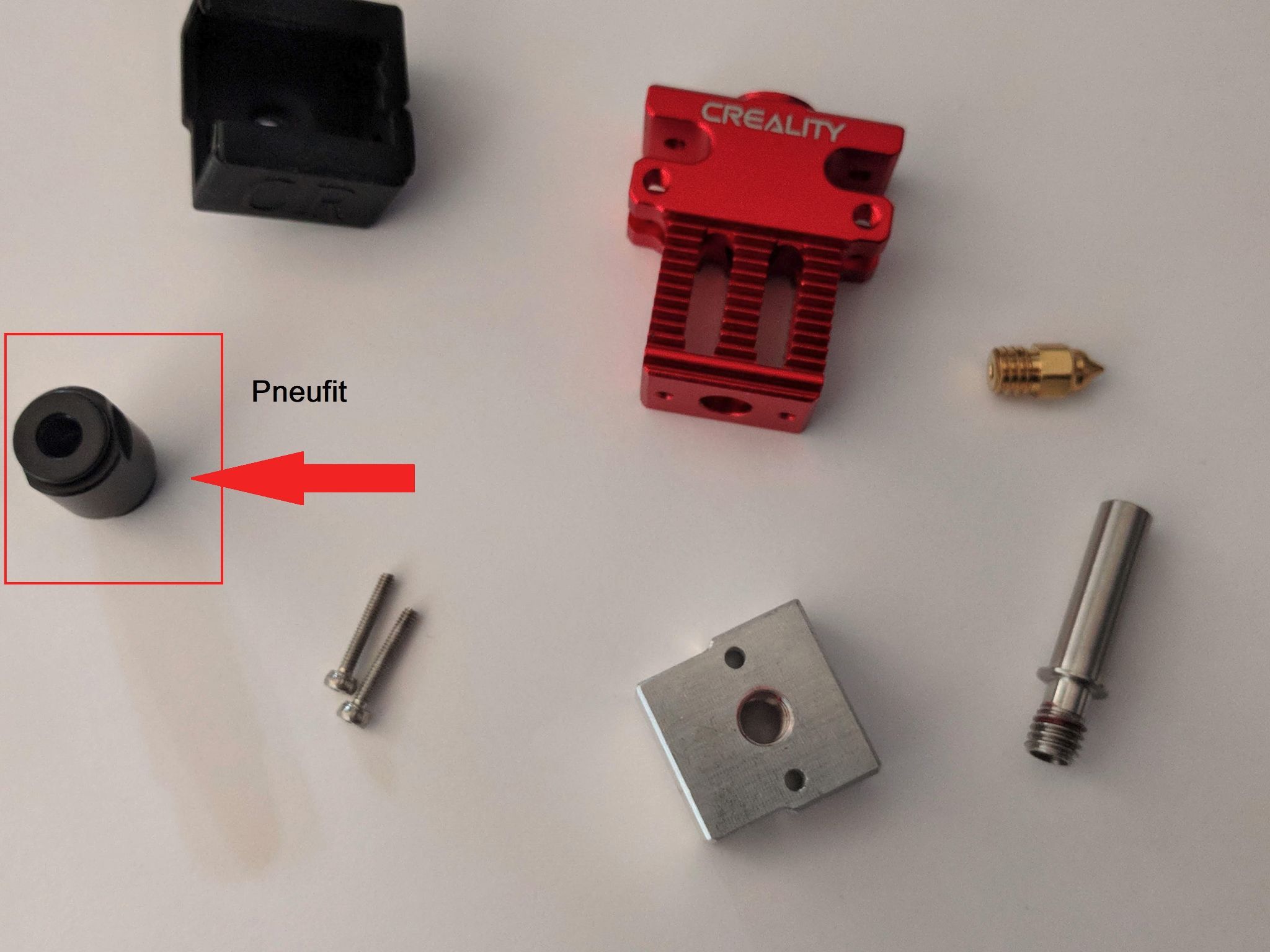

TITAN42 Posté(e) Juillet 21, 2021 Auteur Partager Posté(e) Juillet 21, 2021 @fran6p : Merci pour tes remarques. Je n'ai hélas pas de photos de la tête démontée. Je t'avoue que je suis assez frileux à l'idée de tout démonter car je ne suis pas vraiment habitué de ce genre de manip et j'ai un peu peur de faire des bêtises. Si tu as des conseils pour le démontage, je prends ! Concernant la buse, sa surface de contact en haut du filetage semble (du moins au touché) assez plane. Je pense que c'est le fait que le métal ait deux couleurs différentes (plus foncé vers l'intérieur) qui donne cette illusion (voir photos). Je ne visualise pas vraiment la partie ronde noire sur le radiateur (je suis un néophyte dans le démontage d'imprimante 3D, lol !) : aurais-tu une photo de ce dont il s'agit ? Merci d'avance ! @RdTpx : Merci pour tes conseils. Effectivement, j'ai aussi tiqué en voyant les champs oranges lorsque j'ai fouillé dans les paramètres du Slicer. Mais ce qui m'a rassuré, c'est que la vitesse d'impression passe elle aussi en orange dès qu'on saisi une valeur supérieure à 150 mm/s dans Cura alors que la Ender-7 peut imprimer à 250 mm/s. J'en ai conclu que le logiciel n'était vraiment pas encore à jour avec cette Ender-7. @fran6p : Ta méthode du sèche-cheveux m'a permis de sauver une buse ! Merci pour le tuyaux ! Lien vers le commentaire Partager sur d’autres sites More sharing options...
Yellow T-pot Posté(e) Juillet 21, 2021 Partager Posté(e) Juillet 21, 2021 Il y a 2 heures, RdTpx a dit : 10 mm pour 80 mm/s c'est à mon sens beaucoup trop... Tu peux partir sur du 4.5 mm pour 40-45 mm/s par exemple. 10 mm de rétraction pour un tube aussi long (la Ender-7 semble être proche d'une coreXY), c'est dans la fourchette haute mais pas complètement déconnant, surtout que la buse est longue, ce qui peut le permettre plus facilement. 80 mm/s, ça c'est complètement déconnant. De toute manière, on peut supposer que le firmware ne le permet pas et limite la vitesse max (de mémoire dans les 50 mm/s max dans un Marlin classique). @TITAN42, un juste milieu serait une rétraction vers 8 mm à 35 mm/s. Ça devrait déjà limiter le problème. 1 Lien vers le commentaire Partager sur d’autres sites More sharing options...
TITAN42 Posté(e) Juillet 21, 2021 Auteur Partager Posté(e) Juillet 21, 2021 @Yellow T-pot : Merci pour ce conseil, j'en tiendrais compte lors de mes prochains essais (j'attends juste que Crealty m'envoie de quoi changer le Pneufit pour passer à l'action ;)) Lien vers le commentaire Partager sur d’autres sites More sharing options...

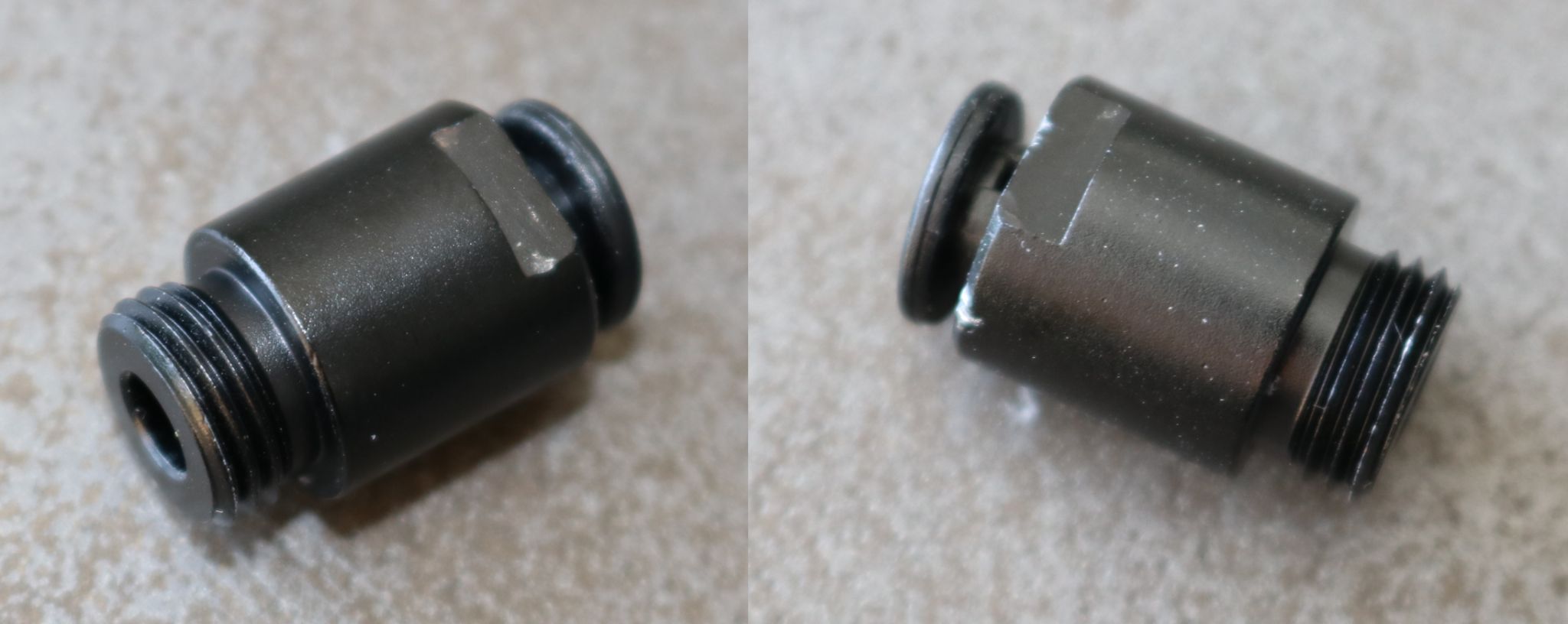

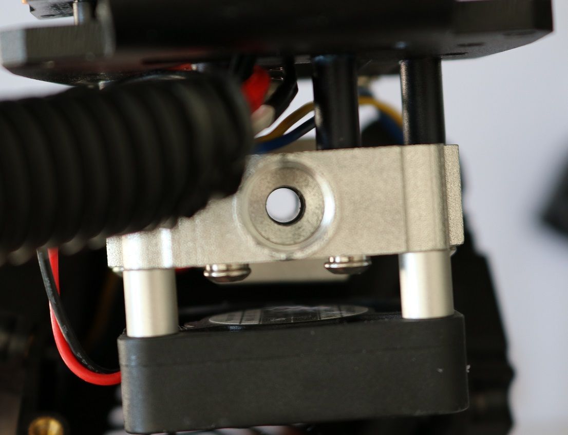

fran6p Posté(e) Juillet 21, 2021 Partager Posté(e) Juillet 21, 2021 Il y a 6 heures, TITAN42 a dit : Je ne visualise pas vraiment la partie ronde noire sur le radiateur (je suis un néophyte dans le démontage d'imprimante 3D, lol !) : aurais-tu une photo de ce dont il s'agit ? Merci d'avance ! Voici la tête de ma CR6-SE qui utilise un raccord pneumatique (pneufit) similaire à ton Ender 7 : La collerette du pneufit se trouve en vente sur les sites de ecommerce classiques comme Aliexpress : https://www.aliexpress.com/item/4001233151393.html Le PLA se ramollit à partir de 60° (température de transition vitreuse), c'est la raison pour laquelle on peut en toute sécurité utiliser un sèche cheveux (je n'en ai plus l'utilité car je me laisse pousser le crane depuis de nombreuses années ) plutôt qu'un décapeur thermique qui chauffe bien trop avec les risques de brûlures éventuels. Le pneufit «rond» peut être remplacé par un pneufit classique (PC4-M10 ou G1/8") ou mieux par un «full» métallique». Comme les autres utilisateurs, je te recommande d'utiliser des vitesses de rétraction bien inférieures aux 80 mm/s actuels (50mm/s, c'est déjà pas mal). Lien vers le commentaire Partager sur d’autres sites More sharing options...
TITAN42 Posté(e) Juillet 21, 2021 Auteur Partager Posté(e) Juillet 21, 2021 @fran6p : Merci beaucoup pour la photo ! Effectivement, je pense que mon pneufit est identique au tien ! Je te confirmerais lorsque j'aurais démonté la bête. Une version tout en métal serait effectivement au top. Lien vers le commentaire Partager sur d’autres sites More sharing options...
Idealnight Posté(e) Juillet 21, 2021 Partager Posté(e) Juillet 21, 2021 Je plussoie les conseils sur la rétraction. Il vaut mieux partir sur une vitesse d'impression plus lente et la monter après tranquillement quand tu auras trouver un bon réglage général. Pour la rétraction je ferais le même principe 4.5/5mm en distance et 45mm/s en vitesse et tu monteras au besoin après des tests de rétraction Lien vers le commentaire Partager sur d’autres sites More sharing options...

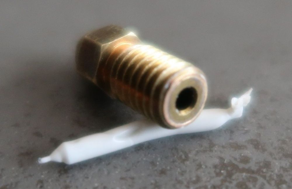

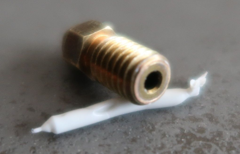

TITAN42 Posté(e) Juillet 22, 2021 Auteur Partager Posté(e) Juillet 22, 2021 (modifié) Hello à tous, Prenant mon courage à deux mains, j'ai entrepris aujourd'hui de démonter le bloc d'impression de cette Ender-7 afin de réaliser un nettoyage et une vérification de l'état de ses composants (buse, tube PTFE, Pneufix, etc...). Je me suis dit qu'ainsi, je trouverais peut-être un indice sur la source du problème. N'ayant jamais pratiqué l'opération, je me faisais toute une montagne de la chose... qui s'est finalement avérée un véritable jeu d'enfant ! Trois petits coups de clef et la bête délivrait ses entrailles. lol ! Bon, cela dit, l'aventure n'a hélas rien donné de concret puisque malgré un (énième) changement de buse (cette fois-ci selon le tuto de Titi78), une coupe franche et nette de l'extrémité du tube PTFE, un nettoyage du pneufit, une réduction de la vitesse de rétractation selon les conseils prodigués plus haut, etc... le problème survient toujours... Je suis désespéré, lol ! Pour résumer, la buse était propre (sans présence de PLA sur la surface de contact). L'intérieur du pneufit était également nickel et aucun bouchon de plastique n'obstruait le conduit... J'ai cependant pris quelques photos lors de l'opération, donc celle du pneufit : Ci-dessous, sur ce cliché pris au-dessus du bloc chauffant, on peut voir que le conduit à travers le radiateur et le corps de chauffe est propre et traversant : Et voici l'état du filament lorsque je le tire immédiatement après que l'impression ait échoué (raccord du pneufit + tube PTFE qui saute) : Il ne me reste plus, désormais, qu'à attendre un retour de la part de Crealty... Wait & See... Modifié (le) Juillet 22, 2021 par TITAN42 Lien vers le commentaire Partager sur d’autres sites More sharing options...
TITAN42 Posté(e) Juillet 22, 2021 Auteur Partager Posté(e) Juillet 22, 2021 Ha, j'oubliais... En prime, la vidéo montrant l'impression qui a suivi le démontage/remontage des pièces. Le problème survient à 1:00. Lien vers le commentaire Partager sur d’autres sites More sharing options...
RFN_31 Posté(e) Juillet 22, 2021 Partager Posté(e) Juillet 22, 2021 (modifié) Il me parait clair que le pneufit ne résiste pas à la pression. Soit il est défectueux, soit tu as une trop grande pression (peut-être la vitesse de rétractation trop grande). Mais maintenant que le pneufit s'est démanché, je crains qu'il recommencera et donc son remplacement est à mon sens nécessaire. Après il y a probablement autre chose : la forme du filament extrait m'interpelle... Modifié (le) Juillet 22, 2021 par RFN_31 Lien vers le commentaire Partager sur d’autres sites More sharing options...
Savate Posté(e) Juillet 22, 2021 Partager Posté(e) Juillet 22, 2021 il y a une heure, TITAN42 a dit : Vu la tête du filament, soit le ptfe n'est pas enfoncé correctement dans le heatbreak ce qui provoque ce bouchon et le blocage, Soit le pneufit est mort et le ptfe ressort ce qui provoque ce bouchon et le blocage Lien vers le commentaire Partager sur d’autres sites More sharing options...

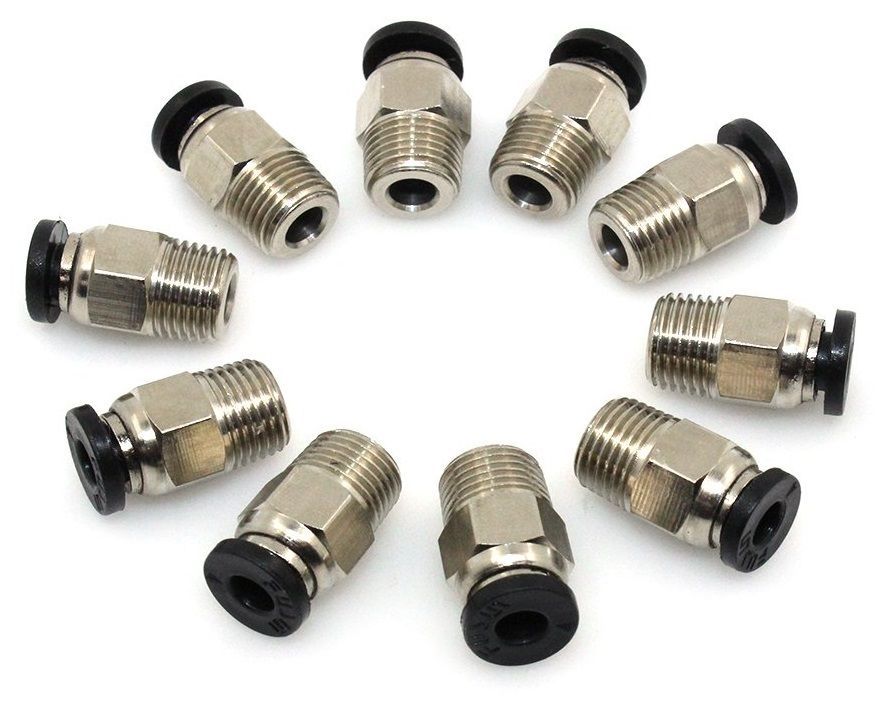

TITAN42 Posté(e) Juillet 22, 2021 Auteur Partager Posté(e) Juillet 22, 2021 @Savate : Je penche pour la seconde option car lorsque j'enfonce le pneufit dans le conduit, c'est vraiment à fond. Sauriez-vous, par hasard, de quel type de pneufit exact il s'agit afin que j'en commande de nouveaux (si possible en full metal) ? Lien vers le commentaire Partager sur d’autres sites More sharing options...
Savate Posté(e) Juillet 22, 2021 Partager Posté(e) Juillet 22, 2021 @TITAN42 Le pneufit fullmetal, je ne suis pas certain que cela existe. Pour le remplacer il faut un pneufit qui laisse passer le ptfe (donc avec un filetage de plus de 6mm normalement) et qui aie le même filetage (diamètre ET pas) que celui d'origine. Mais sur une imprimante neuve c'est étrange que le pneufit soit mort pratiquement d'origine... Lien vers le commentaire Partager sur d’autres sites More sharing options...
Idealnight Posté(e) Juillet 22, 2021 Partager Posté(e) Juillet 22, 2021 (modifié) Sans vouloir être pessimiste mais tu as une machine récente sans vraiment de retour, ne serait-ce pas un problème de conception et/ou usinage ? A ta place j'insisterai auprès de Creality de faire en sorte de t'envoyer tout un ensemble de pièce extrudeur, tête d'impression pour résoudre le problème sinon il se la récupère a leurs frais Modifié (le) Juillet 22, 2021 par Idealnight Lien vers le commentaire Partager sur d’autres sites More sharing options...
fran6p Posté(e) Juillet 22, 2021 Partager Posté(e) Juillet 22, 2021 il y a une heure, Savate a dit : Le pneufit fullmetal, je ne suis pas certain que cela existe. J'ai mis le lien plus haut : https://www.aliexpress.com/item/4001021932385.htm Il y a 1 heure, TITAN42 a dit : de quel type de pneufit exact il s'agit afin que j'en commande de nouveaux (si possible en full metal) ? Je n'en ai pas encore trouvé de ce modèle en vente. Ça doit pourtant exister car c'est le même que celui de ma CR6-SE. Il utilise une collerette, remplaçable (lien également donné plus haut : https://www.aliexpress.com/item/4001233151393.html Un PC4-M10 (ou 1/8") peut être utilisé en lieu et place éventuellement. 1 Lien vers le commentaire Partager sur d’autres sites More sharing options...
TITAN42 Posté(e) Juillet 22, 2021 Auteur Partager Posté(e) Juillet 22, 2021 Merci fran6p ! Du coup, ceci pourrait faire l'affaire je pense : https://www.amazon.com/Witbot-Straight-Pneumatic-Connector-Long-Distance/dp/B01KHN1HWY Lien vers le commentaire Partager sur d’autres sites More sharing options...
