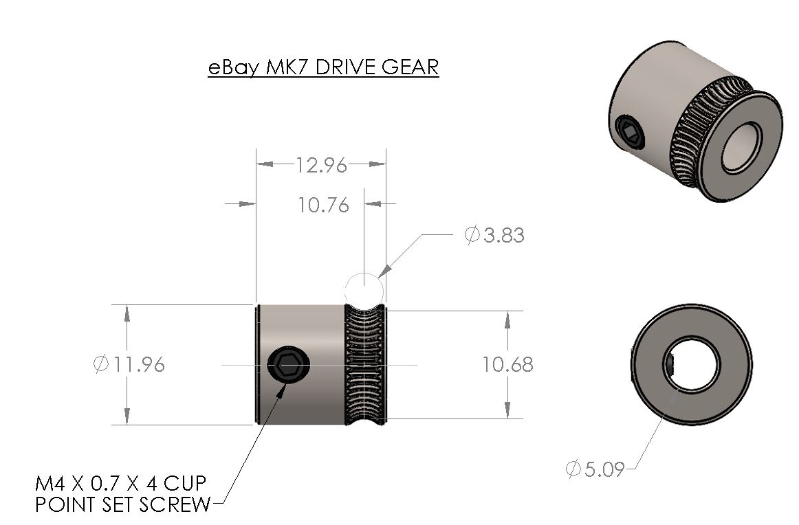

Invité Posté(e) Juillet 19, 2016 Partager Posté(e) Juillet 19, 2016 Je reviens vers vous avec ce lien que je pense être possible de monter sur la k8400. https://www.thingiverse.com/thing:1318849 Vous en pensez quoi ? Par contre il parle d'une poulie mk7 de 12,5 de diamètre et tout ce que je trouve sur le net en mk7 c'est du 12mm. by aureLP Lien vers le commentaire Partager sur d’autres sites More sharing options...

Invité Posté(e) Juillet 20, 2016 Partager Posté(e) Juillet 20, 2016 Non pour le moment pas d'expérience sur le sujet. Mais le mieux reste de faire le test. C'est ce que je comptais faire mais je ne trouve pas de poulie mk7 qui fasse 12,5 mm. J'ai peur que ça change la donne si j'en prend une de 12mm by aureLP Lien vers le commentaire Partager sur d’autres sites More sharing options...

nicephore Posté(e) Juillet 21, 2016 Partager Posté(e) Juillet 21, 2016 @aurelpc'est peut être aussi l'auteur qui à fait un erreur et que la MK7 fait bien 12mm. Si u fait une recherche effectivement tu te rends compte que les tailles varient. Lien vers le commentaire Partager sur d’autres sites More sharing options...
nicephore Posté(e) Juillet 21, 2016 Partager Posté(e) Juillet 21, 2016 (modifié) De plus si tu regarde toutes les info sur ces gear drive 12mm c'est la hauteur et donc tu pourra ajuster (afin que ton filament tombe pile poil dans la gorge) lors du montage et serrage sur l'axe du moteur PàP. D'autant plus qu'il semble y avoir de la marge: http://wiki.3dator.com/index.php/Datei:Mk7_gear_position.JPG Modifié (le) Juillet 21, 2016 par nicephore Lien vers le commentaire Partager sur d’autres sites More sharing options...
Invité Posté(e) Juillet 21, 2016 Partager Posté(e) Juillet 21, 2016 De plus si tu regarde toutes les info sur ces gear drive 12mm c'est la hauteur et donc tu pourra ajuster (afin que ton filament tombe pile poil dans la gorge) lors du montage et serrage sur l'axe du moteur PàP. D'autant plus qu'il semble y avoir de la marge: http://wiki.3dator.com/index.php/Datei:Mk7_gear_position.JPG Bon je vais tenter ma chance. J'espère pouvoir réussir à faire du flexible avec ça sans être obligé de faire d'autre modif. Merci de ton aide 👍 by aureLP Lien vers le commentaire Partager sur d’autres sites More sharing options...
