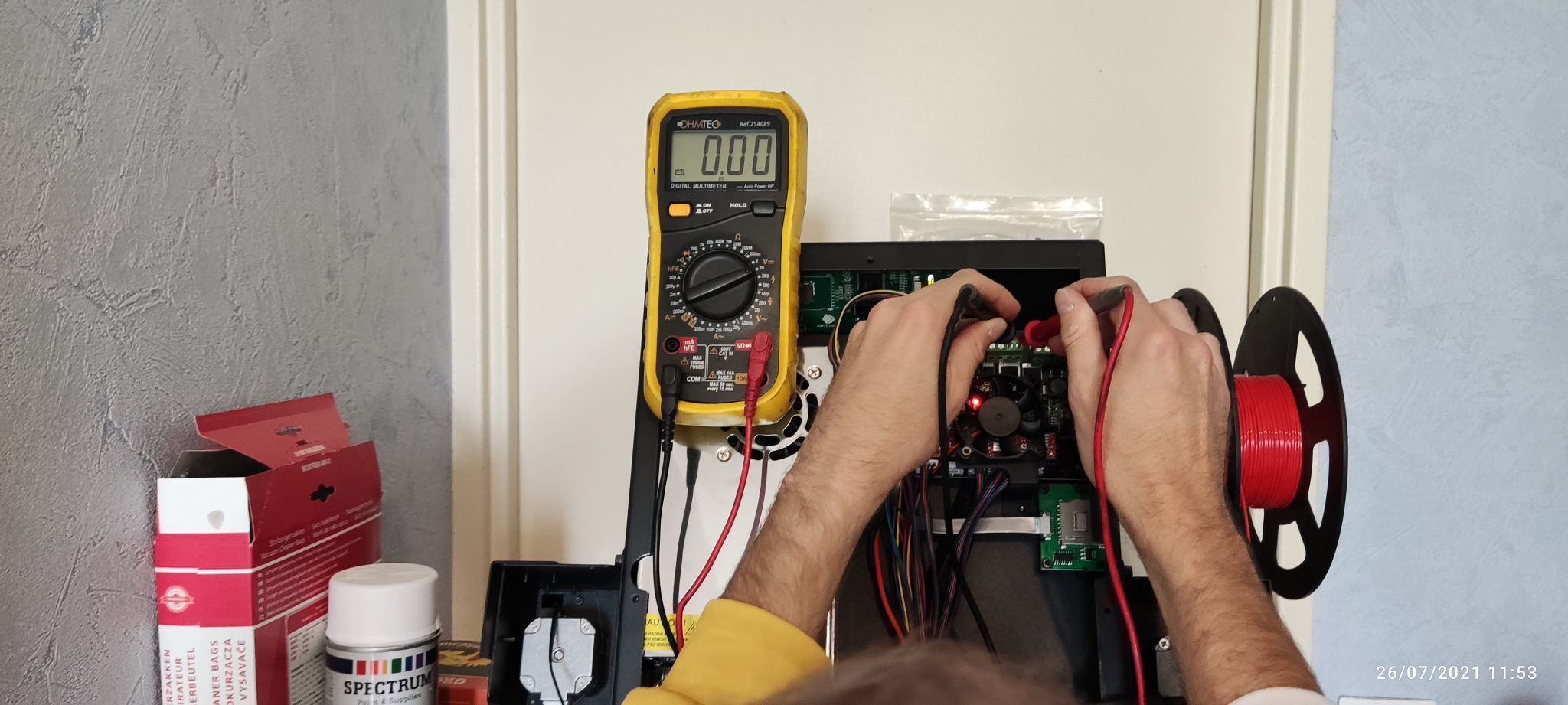

rico891089 Posté(e) Juillet 25, 2021 Partager Posté(e) Juillet 25, 2021 Bonjour, J'ai un petit (enfin gros) soucis avec mon anycubic Mega S. Avant hier, je me suis entrepris d'imprimer une pièce de 8H. Celle ci s'est correctement fini sans encombre. J’éteins donc l'imprimante. Hier, j'ai voulu réitérer avec la même pièce , mais arriver a 13% , l'imprimante s'est bloqué, celle ci ne fonctionnais plus, la température du plateau était alors a 30°c sur les 60 requis. Je coupe donc l'imprimante et la laisse reposer. Aujourd'hui, en l'allumant, je m’aperçois que la température du plateau reste a 0°C ( consigne aussi). Le preheat ne fonctionne pas non plus. J'ai tentez un flash Firmware, mais cela ne resoud pas le soucis, je pense avoir un probleme de chauffe sur le plateau. Votre avis ? Merci a vous Lien vers le commentaire Partager sur d’autres sites More sharing options...
D12230 Posté(e) Juillet 25, 2021 Partager Posté(e) Juillet 25, 2021 Vérifier la sonde de température. Cordialement. Lien vers le commentaire Partager sur d’autres sites More sharing options...

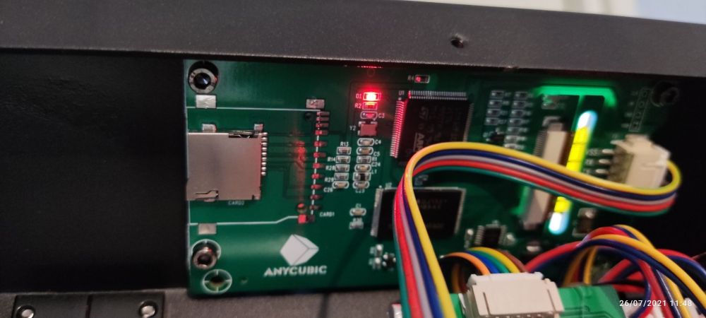

rico891089 Posté(e) Juillet 26, 2021 Auteur Partager Posté(e) Juillet 26, 2021 Merrci, ou se trouve t'elle ? Je viens d'ouvrir la bete, il se trouve que j'ai 0V sur l'alimentation sur les fils du plateau. Et une diode clignote sur l'afficheur Lien vers le commentaire Partager sur d’autres sites More sharing options...
PPAC Posté(e) Juillet 27, 2021 Partager Posté(e) Juillet 27, 2021 Salutation ! Si la sonde thermique ou les câbles ou connecteurs de la sonde thermique on un défaut, alors une protection du firmware empêche la mise en chauffe pour éviter un risque incendie. Temps que tu n'aura pas une mesure cohérente (> 5°C selon configuration du firmware), il n'y aura pas de tensions ... Pour tester la thermistance tu aura des pistes avec ce message : https://www.lesimprimantes3d.fr/forum/topic/40724-d12-type-derreurs/?tab=comments#comment-434419 Pour la led, je ne sais pas, car je n'ai pas cette machine. Bien souvent, les faisceaux des câbles des plateau chauffant sont abîmé avec le temps du aux mouvements / contraintes. Il peuvent avoir des brins sectionné et créer des faux contacte ou court circuit aléatoirement selon la position/torsion du/des câbles (faire un teste de continuité avec un multimètre). Il faut aussi vérifier les soudures sur le plateau et le connecteurs sur la carte mère. Tiens nous au jus et bonne continuation ! Lien vers le commentaire Partager sur d’autres sites More sharing options...

rico891089 Posté(e) Aout 7, 2021 Auteur Partager Posté(e) Aout 7, 2021 Je reviens pour le verdict : Carte mere HS d'apres Anycubic, qui m'en r'envoi une (garantie) Lien vers le commentaire Partager sur d’autres sites More sharing options...

rico891089 Posté(e) Aout 28, 2021 Auteur Partager Posté(e) Aout 28, 2021 Bonjour, bon apres remplacement de carte mere, le soucis est toujours present --' A voir ce que vont dire Anycubic... Lien vers le commentaire Partager sur d’autres sites More sharing options...

rico891089 Posté(e) Aout 29, 2021 Auteur Partager Posté(e) Aout 29, 2021 Le 28/08/2021 at 13:21, PPAC a dit : Y a t'il un message d’erreur dans les log si tu arrive a ouvrir une connexion USB avec un programme comme Pronterface ou Repetier Host si tu fait un préheat ? L'alimentation fournis t'elle bien les tension attendue ? A tu des mesures de température cohérente a froid ? A tu testé d'imprimer depuis une connexion USB ou avec une autre carte SD ? A tu un détecteur de fin de filament ? Bonjour, Aucun message d'erreur, l'imprimante reste sur Bed heating, et sur Cura Printing 0%. J'ai fais mes continuités + voltage. J'ai bien les 12V qui arrivent sur la carte mere (et qui part de l'alimentation) , mais aucun voltage sur hotbend + heater0. Lien vers le commentaire Partager sur d’autres sites More sharing options...

rico891089 Posté(e) Aout 29, 2021 Auteur Partager Posté(e) Aout 29, 2021 Probleme resolu... Le fil fin vert qui va sur le plateau, et qui correspond je pense a la sonde de temperature de celui ci, ne faisait pas continuité sur la Carte mere. j'ai coupé, puis remplacer le fil, tout refonctionne a nouveau ! merci a tous 1 Lien vers le commentaire Partager sur d’autres sites More sharing options...
