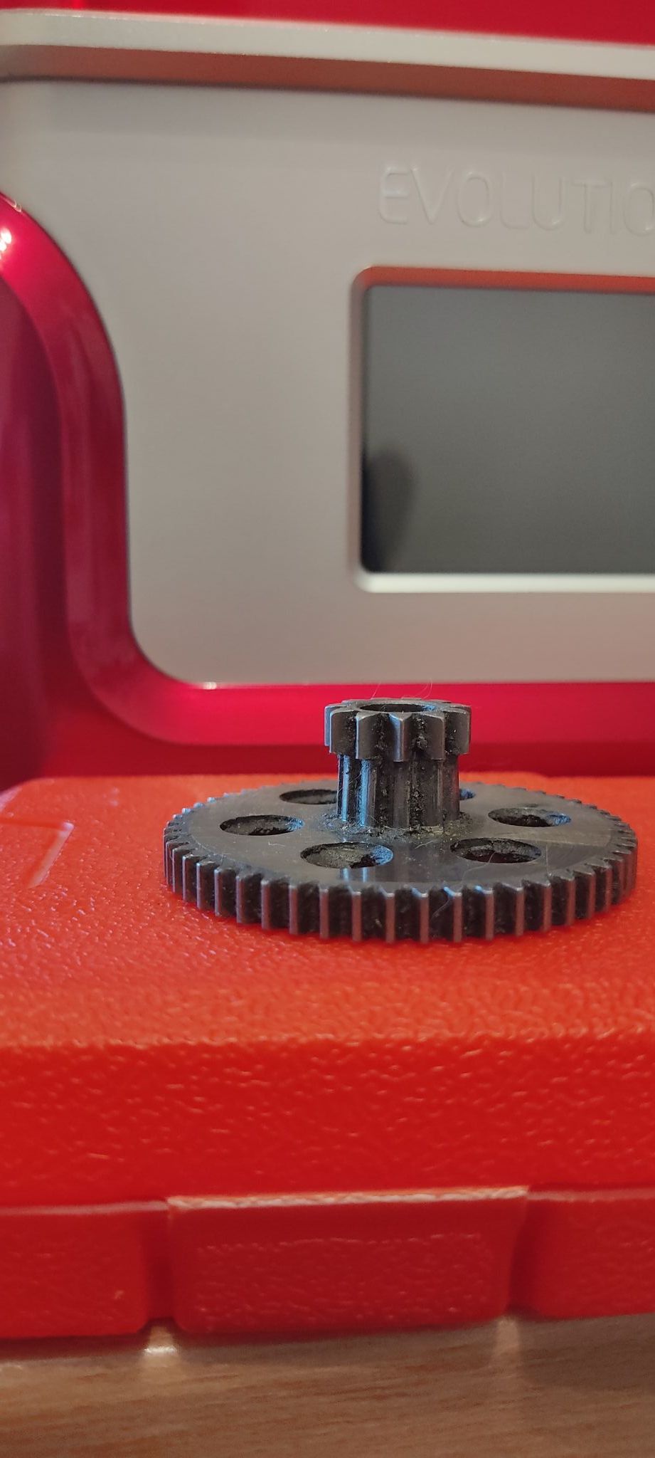

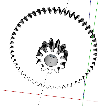

palouf34 Posté(e) Juillet 26, 2021 Partager Posté(e) Juillet 26, 2021 Bonjour, les amis, en voyant cette video https://www.youtube.com/watch?v=qfdDSTKPvTg&t=14s, j'ai récupére un broyeur de document HS a mon boulot, aprés avoir démonté la bête je me suis rendus compte qu'un pignon double ne transmettais plus le mouvement du à l'usure. j'ai donc modélisé la pièce pignon.pdf, j'ai ensuite imrpimé en PLA pour vérifié ma modélisation et le pignon tourne bien lorsque le broyeur tourne a vide, mais casse dés que l'on met une simple feuille de papier ( normal me direz vous car PLA pour une piéce de force sa résiste pas). j'ai même fais le teste avec une impression résine mais la c'est pire elle casse dés la mise en route... Bref, j'ai cherché et pas trouvé de site qui puisse me fabriqué cette pièce, donc je fait appelle a la commu, et au fraiseur/tourneur qui traîne ici pour voir s'il pourrait pas me fabriqué la dite pièce, contre une somme d'argent car tout travail mérite salaire j'espére ne pas faire de hors sujet et qu'une âme charitable pourra m'aiguiller. Lien vers le commentaire Partager sur d’autres sites More sharing options...
divers Posté(e) Juillet 26, 2021 Partager Posté(e) Juillet 26, 2021 Sur ton plan, il manque les infos les plus importantes les modules. Faire cette pièce risque de te couter plus cher que le prix d'un broyeur, sauf si elle est réalisée par un très bon ami. Lien vers le commentaire Partager sur d’autres sites More sharing options...
palouf34 Posté(e) Juillet 26, 2021 Auteur Partager Posté(e) Juillet 26, 2021 merci pour ta réponses, qu'est-ce que les modules, je ne comprends pas ta question. Pour le prix, je me doute que cela ne serat pas forcement gratuit j'ai pas de tour même mini sinon j'aurait bien tenté la fabrication et faire remonté mes souvenirs de 1er année BEP tourneur/fraiseur .... Lien vers le commentaire Partager sur d’autres sites More sharing options...
Yellow T-pot Posté(e) Juillet 26, 2021 Partager Posté(e) Juillet 26, 2021 (modifié) comme le Ø de tête Da = m(Z+2) ça donne 54,92/(53+2) soit un module de 1 pour le plus grand et 17,93/(11+2) soit un module de 1,4 pour le plus petit. A voir ton dessin, ça fait effectivement de petites dents...et sur le plus petit, le pied de dents est forcément marqué ce qui laisse peu de matière, pour t'en sortir , il faudrait imprimer en nylon et augmenter certainement la largeur des engrenages pour encaisser le couple. Ça casse ou ? au niveau des dents du petit pignon je suppose... Modifié (le) Juillet 26, 2021 par Yellow T-pot Lien vers le commentaire Partager sur d’autres sites More sharing options...
palouf34 Posté(e) Juillet 26, 2021 Auteur Partager Posté(e) Juillet 26, 2021 cela casse au niveau de la jonction entre les deux pignon en remontant sur le petit pignon. Lien vers le commentaire Partager sur d’autres sites More sharing options...
Yellow T-pot Posté(e) Juillet 26, 2021 Partager Posté(e) Juillet 26, 2021 c'est vrai qu'il n'y a pas beaucoup de matière autour de l'axe du petit pignon............ Lien vers le commentaire Partager sur d’autres sites More sharing options...
palouf34 Posté(e) Juillet 26, 2021 Auteur Partager Posté(e) Juillet 26, 2021 je sais bien c'est pour cela que je cherche a le faire en métal, car impossible d'en trouvé un sur le net déjà fabriqué même chez nos amis les asiatiques Lien vers le commentaire Partager sur d’autres sites More sharing options...
Yellow T-pot Posté(e) Juillet 26, 2021 Partager Posté(e) Juillet 26, 2021 (modifié) L'autre solution c'est de réduire le diamètre de l'axe de façon à augmenter le volume de plastique et de compenser par des bagues laiton au niveau des paliers. Avec un axe de Ø8, c'est déjà mieux, environ 2 mm autour de l'axe. Modifié (le) Juillet 26, 2021 par Yellow T-pot Lien vers le commentaire Partager sur d’autres sites More sharing options...

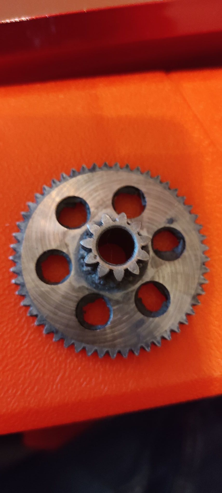

palouf34 Posté(e) Juillet 29, 2021 Auteur Partager Posté(e) Juillet 29, 2021 Voici la piéce réelle, en métal, on voit bien l'usure des dent sur le petit pignon Lien vers le commentaire Partager sur d’autres sites More sharing options...
Yellow T-pot Posté(e) Juillet 29, 2021 Partager Posté(e) Juillet 29, 2021 (modifié) Je n'avais pas percuté...c'était en métal, ça n'a pas tenu. Je pense que tu peux oublier la pièce imprimée avec nos imprimantes loisir quelle que soit la matière. Modifié (le) Juillet 29, 2021 par Yellow T-pot Lien vers le commentaire Partager sur d’autres sites More sharing options...
