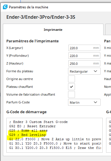

thycat974 Posté(e) Juillet 30, 2021 Auteur Partager Posté(e) Juillet 30, 2021 Merci pour ta réponse@hyoti. As tu rencontré des difficultés particulières? Qu'as tu pris pour fasher le firmware? Quel code as tu mis dans cura pour pouvoir faire les points de contrôle? Du coup, https://www.tomtop.com/fr/p-os3852.html?aid=L3&mid=10000041551 devient inutile ou faut il l'installer quand même? Lien vers le commentaire Partager sur d’autres sites More sharing options...

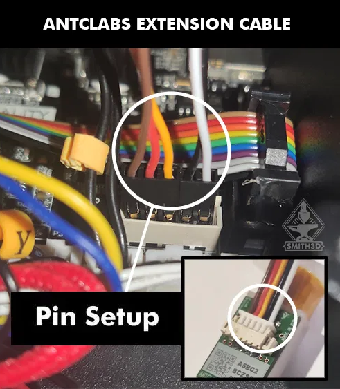

hyoti Posté(e) Juillet 30, 2021 Partager Posté(e) Juillet 30, 2021 Il y a 2 heures, thycat974 a dit : Merci pour ta réponse@hyoti. As tu rencontré des difficultés particulières? Qu'as tu pris pour fasher le firmware? Quel code as tu mis dans cura pour pouvoir faire les points de contrôle? Du coup, https://www.tomtop.com/fr/p-os3852.html?aid=L3&mid=10000041551 devient inutile ou faut il l'installer quand même? Bonjour @thycat974 @RFN_31 Non pas vraiment, avec la version BLtouch prise j'avais le câble 5 broches qui va dans l'emplacement dédié BLtouch sur les cartes 4.2.2 et 4.2.7. pas de fil à inverser .A vérifier tout de même. Il es t recommandé de retirer le câble du Z-stop. (parasite ou interférence?), je l'ai débranché côté Z-stop, scotché dans un rainure, la prise côté carte est noyée dans la colle et je n'ai pas pris le risque de bousiller la carte pour le sortir. Pour le Firmware j'ai démarré avec la version Creality avec BLtouch et fin de filament (le Dualguard de hotends). mais la version firmware marche avec le BLtouch en solo. Puis je suis passé très viteà la Jyers précompilé (juste à flasher). version 1.3.3 puis 1.3.4 ci jointe. Cette version est valide si tu as la carte 4.2.2 (c'est marqué dessus) normalement c'est la standard fournie avec la 3 V2. Cette version te fait un bed levelling 3*3 points soit 9 points, 2 palpages par point, un rapide et un plus lent pour la précision. il existe une version 5*5. A voir site Github pour 4.2.7 ou 5*5. Je te conseille quand tu démarreras au départ le BLtouch de garder le doigt sur l'interrupteur car si mauvais réglage ou le Bltouch plante (çà arrive) tu risques un crash de la tête sur le plateau ou traîner la tige du Bl déployée sur le plateau (surtout avec le firmware Creality). çà m'est arrivé dans les premiers jours, tige tordue heureusement il y avait une de rechange dans la boîte. Depuis OK (Bien que j'ai recommandé des rechanges) Pour le code de début Cura, j'ai choisi de refaire un bed levelling à chaque impression, donc j'ai inséré une ligne G29 après le G28 (homing) tu fais çà dans le profil de l'imprimante. Après si tu fais un niveau du lit (icône auto level, il est enregistré dans l'eeprom ( si fais store après) et tu peux rappeler les données avec un Gcode à mettre à la place du G29. tu le trouveras sur le forum ou les tables Gcode de Marlin, je ne veux pas te mettre un code erroné. Concernant le lien @RFN_31https://fr.aliexpress.com/item/1005002436145693.html?spm=a2g0o.productlist.0.0.19ec2c573hIa25&algo_pvid=3bc96c94-c8a4-449a-ad57-cb47d4b8565b&algo_exp_id=3bc96c94-c8a4-449a-ad57-cb47d4b8565b-0 Je tombe sur une version qui n'a pas le support BL pour la e3v2 (un doute pour le brochage du câble sans inversion de fil à corriger), autrement impression d'un spécifique voir thing... verse. Comme le dit @RFN_31 pour le deuxième moteur, çà manque pas vraiment, j'ai été tenté puis bon. Le problème est que les moteurs sont mis en parallèles, ils reçoivent les mêmes ordres, Mais si l'un saute des steps et pas l'autre, çà crée des ennuis et un gain négatif. Sur des imprimantes plus grandes avec deux axes Z (2 moteurs) tu as en plus un système de courroie pour synchroniser les deux axes et là tu as vraiment un gain de précision. E3V2-BLTouch-3x3-v4.2.2-v1.3.4.bin Lien vers le commentaire Partager sur d’autres sites More sharing options...

hyoti Posté(e) Juillet 30, 2021 Partager Posté(e) Juillet 30, 2021 (modifié) il y a 39 minutes, thycat974 a dit : bonjour à tous et merci pour vos réponses Comment vérifier cela ? : Veuillez vous assurer que votre modèle de carte mère est bien V4.2.2/V4.2.7 avant l'achat, uniquement adapté aux cartes mères 32 bits. Merci Bonsoir, Par défaut la ENDER 3 v2 est livrée avec une carte 32 bits 4.2.2, il pourrait la livrer avec une 4.2.7 aussi 32 bits cela ne changerait rien pour toi. Donc pas de soucis. Regarde ce tuto qui montre comment monter Le BLtouch creality sur la Ender3 v2. Vers 3 minutes tu verras comment ouvrir le boîtier de la carte mère, Sur la carte vers le milieu est indiquée la version 4.2.2 ou 4.2.7. A priori 4.2.2 pour toi. pour l'instant à ma connaissance les versions 4.2.7 sont vendues à part upgrade ender3 ou ender3 pro ou 3v2 si tu veux changer la carte vendu avec écran tactile (je ne conseille pas). De toute façon si tu veux monter un BLtouch il faudra que tu ouvres les boîtier de la carte mère, alors tu peux t'entraîner. ( un conseil pratique retour d'expérience REX, la première fois que j'ai ouvert j'ai perdu une vis, rebondi table puis carrelage. introuvable! pas grave. Maintenant quand je démonte je met un tapis ou serviette de bain sur la table sous l'imprimante.. si une vis m'échappe elle ne rebondit pas à perpette !!! tuto: Un autre Il y a en d'autres sur le net et sur le forum probablement. Modifié (le) Juillet 30, 2021 par hyoti rajout un mot Lien vers le commentaire Partager sur d’autres sites More sharing options...
Geekdoctor Posté(e) Juillet 30, 2021 Partager Posté(e) Juillet 30, 2021 (modifié) Il y a 14 heures, thycat974 a dit : sachant que j'ai un creality ender 3 V2 il te faut ce genre de kit (câble, support, bltouch et les vis)https://ae01.alicdn.com/kf/H8b2e935f51984a3fac81c5beeca385bbo/CREALITY-3D-BL-Capteur-Tactile-Automatique-Lit-Nivellement-8-32Bit-Facultatif-Pour-CR-10-CR-10S.jpg_640x640.jpg provenant de Pologne comme ça pas d'import de chine donc moins de risque de TVA en supplément... pour savoir la version de ta carte mère c'est noté en dessus de creality encadré de blanc... le port pour le bltouch. tu as les indications de noté sur la carte pour savoir à quoi correspond chaque pin. tu as la même info sur ton BLTouch.donc tu vérifies 2 fois avant d'allumer le courant que le fil brancher à G correspond bien au G de l'autre côté... attention les couleurs ne correspondent pas forcement à ce que tu auras toi. Modifié (le) Juillet 30, 2021 par Geekdoctor Lien vers le commentaire Partager sur d’autres sites More sharing options...

thycat974 Posté(e) Aout 16, 2021 Auteur Partager Posté(e) Aout 16, 2021 (modifié) bonsoir tout le monde Alors j'ai acheté cela : https://www.amazon.fr/gp/product/B08RYD1HK2/ref=ppx_yo_dt_b_asin_image_o06_s00?ie=UTF8&psc=1 J'ai un peu galéré pour la calibration (surtout le réglage du lit....) le reste s'installe vraiment sans aucun problème, le câble livré est bon les connections sont bonnes pas besoin de changer quoi que ce soit. la mise à niveau de la carte et de l'écran se font dans le même temps, et cela est très facile. Bref, cela vaut vraiment le coup de prendre ce type matériel car les impressions sont vraiment super. J'ai ajouté dans le slicer la commande M420 S1 Voila mon retour. Je ne peux que conseiller de faire cette amélioration (et pas besoin d'avoir ceci : https://www.tomtop.com/fr/p-os3852.html?aid=li3d&cr=forum) Modifié (le) Aout 17, 2021 par thycat974 Lien vers le commentaire Partager sur d’autres sites More sharing options...
PierreG Posté(e) Aout 16, 2021 Partager Posté(e) Aout 16, 2021 il y a 28 minutes, thycat974 a dit : J'ai ajouté dans le slicer la commande M240 S1 @thycat974 M420 S1 plutôt ?? il y a 29 minutes, thycat974 a dit : et pas besoin d'avoir ceci : https://www.tomtop.com/fr/p-os3852.html?aid=li3d&cr=forum En fait, cet item serait utile si tu as des problèmes de parrallélisme avec ton axe X. Si l'extrémité droite de l'axe a tendance à trop descendre, ou trop monter. là la deuxième tige filetée pourrait être utile !! Lien vers le commentaire Partager sur d’autres sites More sharing options...
hyoti Posté(e) Aout 16, 2021 Partager Posté(e) Aout 16, 2021 il y a 40 minutes, PierreG a dit : @thycat974 M420 S1 plutôt ?? M 240 S1 : Sûrement phote de frappe.. M240 - Trigger Camera extras Trigger a camera shutter PHOTO_GCODE Description Trigger a camera shutter using a digital pin or by bumping a physical switch. Notes CHDK_PIN or PHOTOGRAPH_PIN is required prior to Marlin 2.0.0. To use the CHDK_PIN or PHOTOGRAPH_PIN option with a digital camera see this article. To use an endstop or contact switch as a shutter switch for your smartphone’s camera, see this video. Usage M240 [A<offset>] [B<offset>] [D<ms>] [F<feedrate>] [I<pos>] [J<pos>] [P<ms>] [R<length>] [S<feedrate>] [X<pos>] [Y<pos>] [Z<length>] Lien vers le commentaire Partager sur d’autres sites More sharing options...
thycat974 Posté(e) Aout 17, 2021 Auteur Partager Posté(e) Aout 17, 2021 oui @PierreGet@hyoti M420 S1 je corrige mon post Effectivement, la seconde tige et moteur sont utiles dans le cas où le côté droit n'est pas de niveau. Mais cela complique la chose car il faut que les deux moteurs soient synchrones Lien vers le commentaire Partager sur d’autres sites More sharing options...

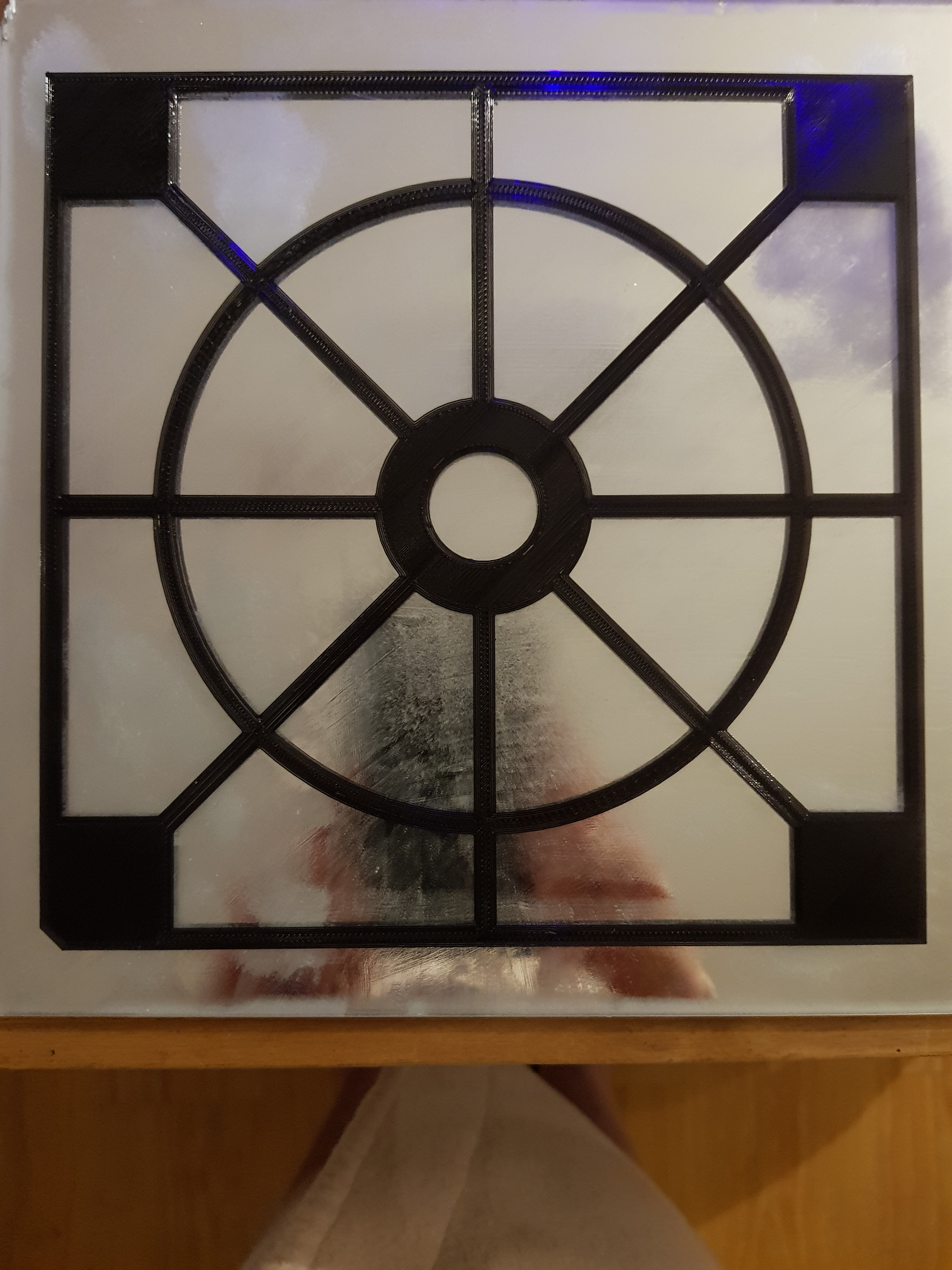

thycat974 Posté(e) Aout 19, 2021 Auteur Partager Posté(e) Aout 19, 2021 bonsoir tout le monde voici une petite photo suite au réglage du bl touch Je pense que je ne suis pas trop mal LEs traces blanches sont des reflets. Imprimer à 200° plateau à 60 PETG Lien vers le commentaire Partager sur d’autres sites More sharing options...
hyoti Posté(e) Aout 19, 2021 Partager Posté(e) Aout 19, 2021 Bonsoir @thycat974 Cela à l'air pas du tout. Juste une question, ton objet est très symétrique et le coin gauche (en bas, devant) est coupé, c'est volontaire dans le modèle ou autre chose ? Tu as imprimé ton PETG sur quoi ? verre carborundum d'origine, plaque verre plus colle, autre ? Lien vers le commentaire Partager sur d’autres sites More sharing options...
thycat974 Posté(e) Aout 20, 2021 Auteur Partager Posté(e) Aout 20, 2021 (modifié) bonjour @hyoti le coin est tronqué d'origine (je mets le fichier stl ) Le plateau est un miroir sur lequel j'ai mis de la colle en bâton et j'ai poncé au grain 80 après sèchage bonne journée Test_Planeite_Plateau.stl Modifié (le) Aout 20, 2021 par thycat974 faute d'orthographe Lien vers le commentaire Partager sur d’autres sites More sharing options...
