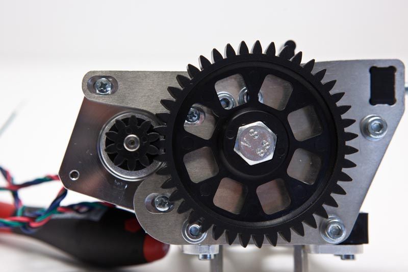

Pour illustrer le bras de l'extrudeur dont parle RFN_31

il y a 49 minutes, RFN_31 a dit :
Sur une Ender 3 V2 vieille d'un mois : bras de pression du roulement fendu = mauvais entrainement. Ça ne se voit pas forcément beaucoup sauf à le démonter.
Je l'ai remplacé par le modèle tout en alu.
j'ai eu le même tour avec le bras de ma ender 3 fendu au bout de 6 jours d'utilisation avec à peut prêt le même résultat d'impression que Constance.
ça tournait mais ne fournissait pas correctement la machine.

J'ai un petit doute concernant le bras fendu de l'extrudeur pour la Q5, pour la simple raison que ce n'est pas du tout le même type d'extrudeur.
C'est un extrudeur de type titan.
C'est vrai que pour la Ender 3, c'est un défaut très connu : l'extrudeur qui casse, parfois seulement après quelques mois d'utilisation (d'ailleurs j'avais remplacé le mien par un alu en préventif... et c'est un truc que j'investiguerai quand mon Ender 3 aura une carte mère fonctionnelle).
En fait, je dirais que sur l'Ender 3 c'est un truc de base à vérifier, sur la Q5, je ne suis pas trop sûre.
Ceci dit, j'ai quand même voulu lever le doute et j'ai fait des vidéos de mon extrudeur qui tourne (après avoir enlevé le capot).
J'avoue ne pas l'avoir complètement démonté (déjà qu'en enlevant simplement le capot, le ressort a volé et j'ai eu du mal à le retrouver... déjà que ça m'a fait flipper en me disant qu'il fallait que je le remonte bien comme il faut cette partie là).

A 1er vue non, il n'y a que la courbure du filament sur la roue d'entrainement qui me laisse penser qu'il y a peut être un petit défaut d’alignement ou de serrage ... mais pas sur que cela soit anormale et/ou si cela joue ...
Aussi comme il y a des engrenages, il faudrait vérifier moteur éteins avec ou sans filament inséré, (tube PTFE déconnecté ou lors d'un chargement/déchargement si filament inséré ) quand on fait tourné a la main la grande roue/le grand engrenage, si il n'y a pas des zones de forte frictions / point dur ... car le moindre défaut d’écartement entre les deux engrenage (ex Si les engrenages sont trop près, le frottement augmente et le moteur peut perdre des pas.) ou un grains de sable peut créer des zones de frottements.
Sur un extrudeur de K8200 qui a aussi un engrenage, j'ai du revoir légèrement leur écartement (car il était possible d'ajuster le placement du moteur, de légèrement le décaler mais je ne sais pas si cela peut être fait sur celui là ...) puis nettoyer avec une brosse a dents et légèrement huiler les dents des roues d'engrenages, car a la main je sentais des points de blocage dans un sens de rotation ou l'autre ...
Pour illustrer la distance entre les deux roues de l'engrenage d'un extrudeur direct drive d'une K8200
Source image : http://www.k8200.eu/manual/building/?c=009
Edit : de même la petit roue d'engrenage ne doit pas frotter sur le corps du moteur et il faut s'assurer que la/les vis sans tête qui la fixe sur l'arbre/la tige du moteur sont bien serré (dont une sur le méplat). que cela ne glisse pas. (éventuellement mettre un trait de feutre ou un point de blanco qui permet de voir qu'il y a eu un "glissement" si on le retrouve "cassé")
