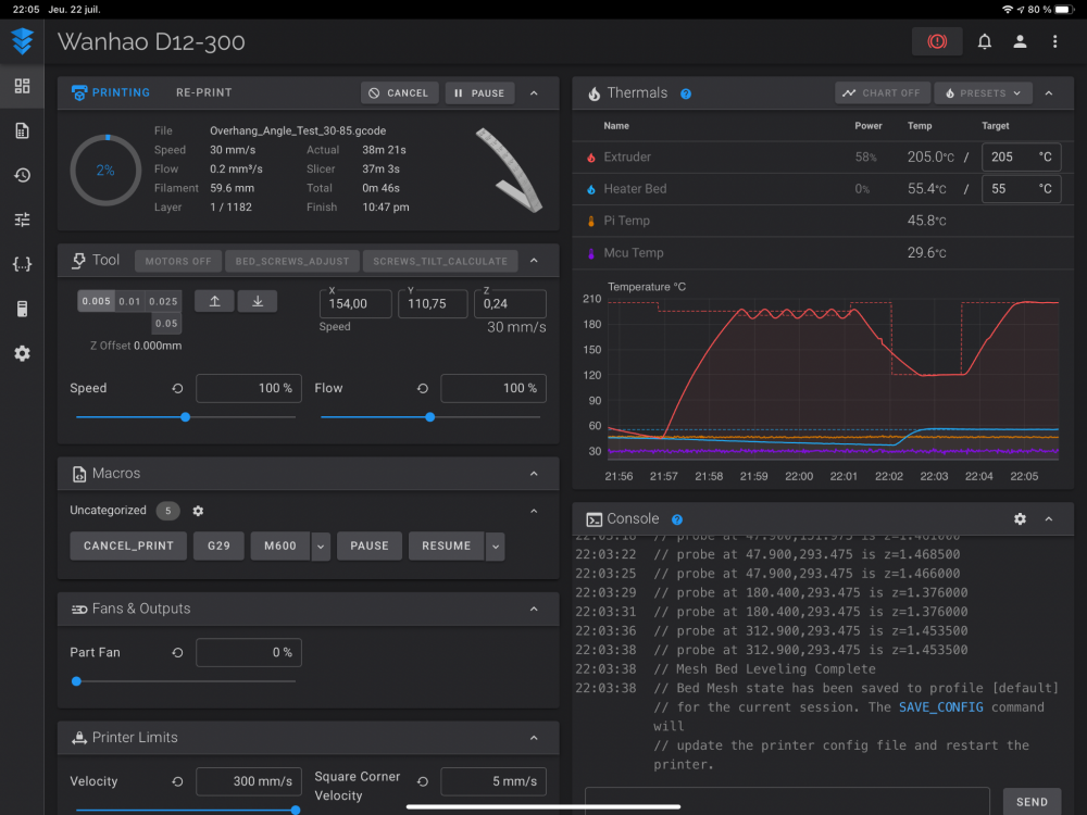

Remplacement Firmware Marlin/Molise et Octoprint par Klipper
Avant tout, en terme de qualitĂ©, Klipper ne va rien apporter. AprĂšs y avoir consacrer un certain temps Ă  bien tout calibrĂ© et avoir compris les contraintes liĂ©es Ă  des impressions Ă  haute vitesse, on arrivera Ă  un niveau de qualitĂ© semblable ce n’est honnĂȘtement pas encore mon cas
 je suis encore novice en impression 3D et avec Klipper)
2e point potentiellement nĂ©gatif pour certains, on va perdre totalement l’écran de contrĂŽle sur l’imprimante. Pour ma part, ça ne pose aucun problĂšme car en Ă©change, n’importe quel Ă©cran qui a accĂšs Ă  un browser (gsm, tablette, pc,
)  devient un Ă©cran de contrĂŽle.
Par contre, on va rĂ©duire de façon trĂšs significative le temps d’impression (vitesse et accĂ©lĂ©ration) en ayant quasiment aucun ringing/ghosting, on aura un accĂšs trĂšs facile Ă  la configuration machine changement en live), on peut tout gĂ©rer Ă  distance, macros Ă©voluĂ©es pour faire Ă  peu prĂšs tout ce qu’on veut,

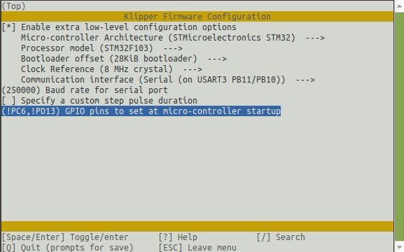

Installation du firmware sur l’imprimante
Maintenant qu’on Klipper et une interface installĂ©s sur notre Raspberry, on va s’attaquer au firmware de l’imprimante.
Contrairement Ă  Marlin, on va simplement ici crĂ©er un lien de communication entre le Raspberry Pi contenant Klipper et la carte mĂšre de l’imprimante.
Pour ce faire, on va se connecter en SSH sur notre Pi t'utiliser les commandes suivantes:
cd ~/klipper/
make menuconfig
Dans l'Ă©cran qui s'affiche, on choisi les options suivantes:
  • enable "extra low-level configuration setup",
  • select the "28KiB bootloader",
  • select "serial (on USART3 PB11/PB10)" communication
  • set "GPIO pins to set at micro-controller startup" to "!PC6,!PD13" (<-Ă©crire Ă  manuellement)
On quitte en sauvant et on lance la création du firmware:
make
Ici, c'est la petite astuce pour que ça fonctionne sur nos Wanhao avec carte MKS Robin Nano 1.2
On va lancer un script qui va convertir le fichier généré pour qu'il soit reconnu lors du démarrage de l'imprimante et ainsi activer l'upload.
./scripts/update_mks_robin.py out/klipper.bin out/Robin_nano35.bin
On récupÚre le fichier généré -> out/Robin_nano35.bin
et on le copie sur la carte SD qui ira dans l'imprimante (celle qu'on utilisait pour transférer les fichiers d'impression)
On Ă©teint l'imprimante (si ce n'est pas encore fait😀), on insĂšre la carte et on la redĂ©marre.
Le flash du firmware devrait avoir lieu et l'écran reste maintenant noire. Pour s'en assurer, on peut retirer la carte et regarder sur son PC/MAC que l'extension du fichier à bien été changée.
