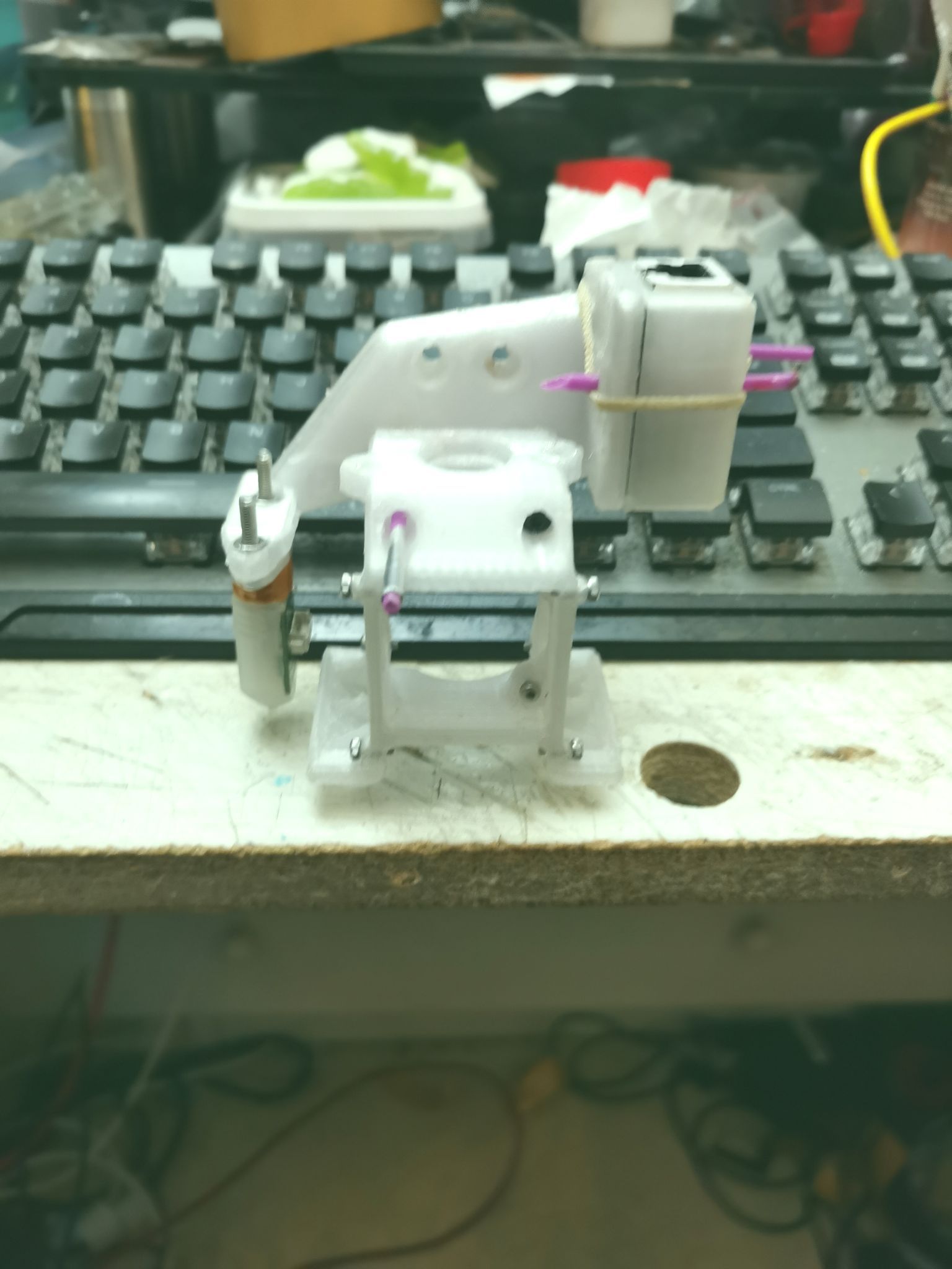

Le 17/09/2021 at 14:44, Greg² a dit :
Oui, c’est celle que j’ai dessinée
Une petite question à propos de la connexion RJ45 : est-ce que tu as réutilisé celle d'origine ? Sinon, tu en as peut-être fait une perso ou est-ce que tu l'as remplacée par autre chose ?
Je pensais à ça par exemple : https://fr.aliexpress.com/item/1005001344749444.html
Mon idée était d'avoir une tête que je peux facilement rebasculer en double bowden si je veux faire de l'impression bicolore par exemple. Ou encore en cas de bouchage de buse pour rapidement dépanner en cas de besoin.
Enfin, tu as imprimé avec du PETG ou de l'ABS ? Je suppose que vu la proximité avec la buse et les températures en jeu du PLA serait pas conseillé.
Merci !

C’est le RJ45 d’origine qui se monte sur ma tête. Donc pas besoin de commander ou modifier.
Eh bien j’ai imprimé en PLA 😅 Je pensais ré-imprimer une fois le développement terminé, mais vu qu’elle tient comme ça, j’ai rien changé 😋

Je confirme avoir fait de même à propos de ma tête personnalisée, que ce soit pour la fixation du ventilateur du Hotend directement sur le radiateur ou encore le guide de ventilation de buse imprimé en PLA, je pensais également les passer en ABS ou en PETG après fin des essais, mais au final ils ne se déforme pas en PLA.
Par contre @Greg², tu comptes imprimer quels type de matériau ?

Je vais faire un peu d’ABS et de nylon avec car j’ai commandé une rat rig qui va avoir besoin de quelques pièces supplémentaires

Mais elle a pas bougé d’un poile alors que j’imprime de l’ABS avec à 250° et bed 110°… du coup, pas de raison de changer
