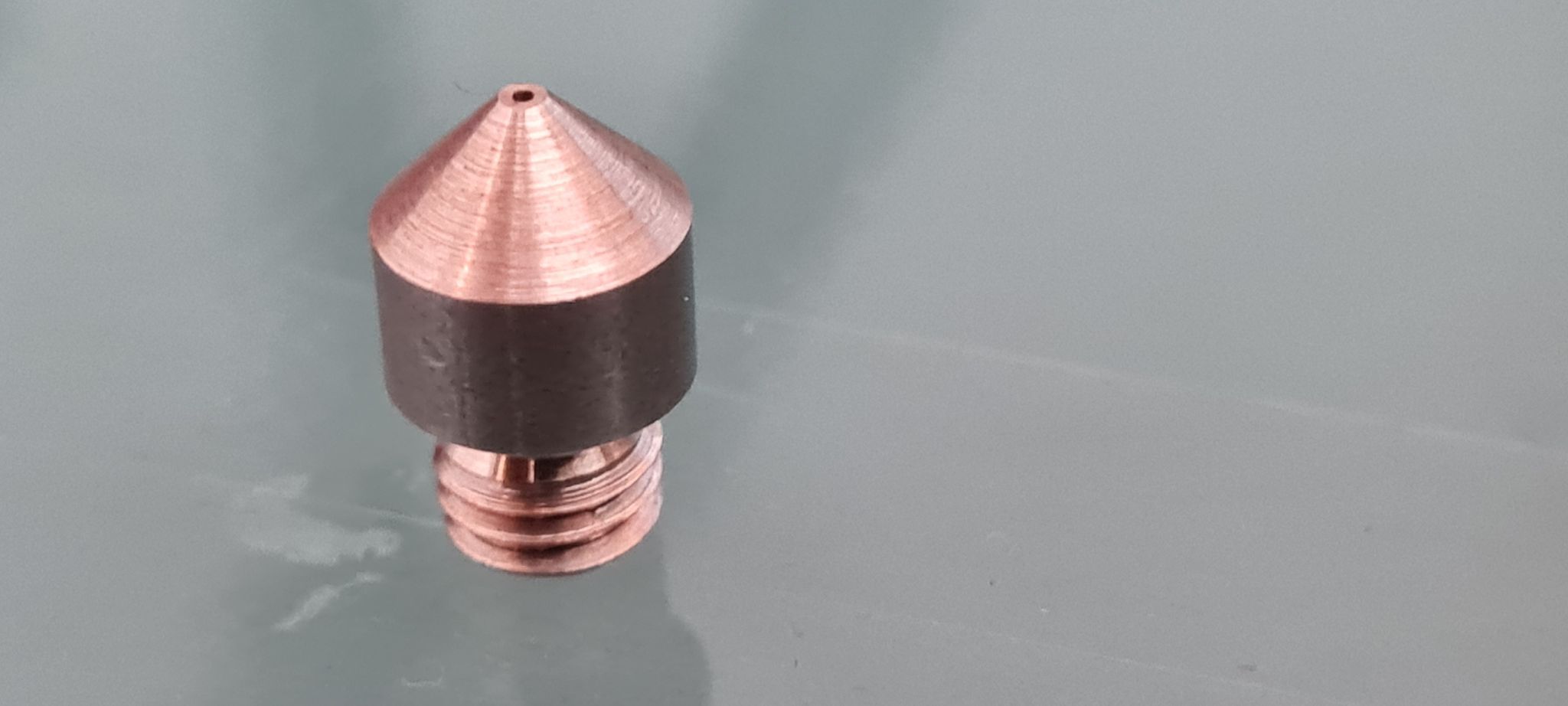

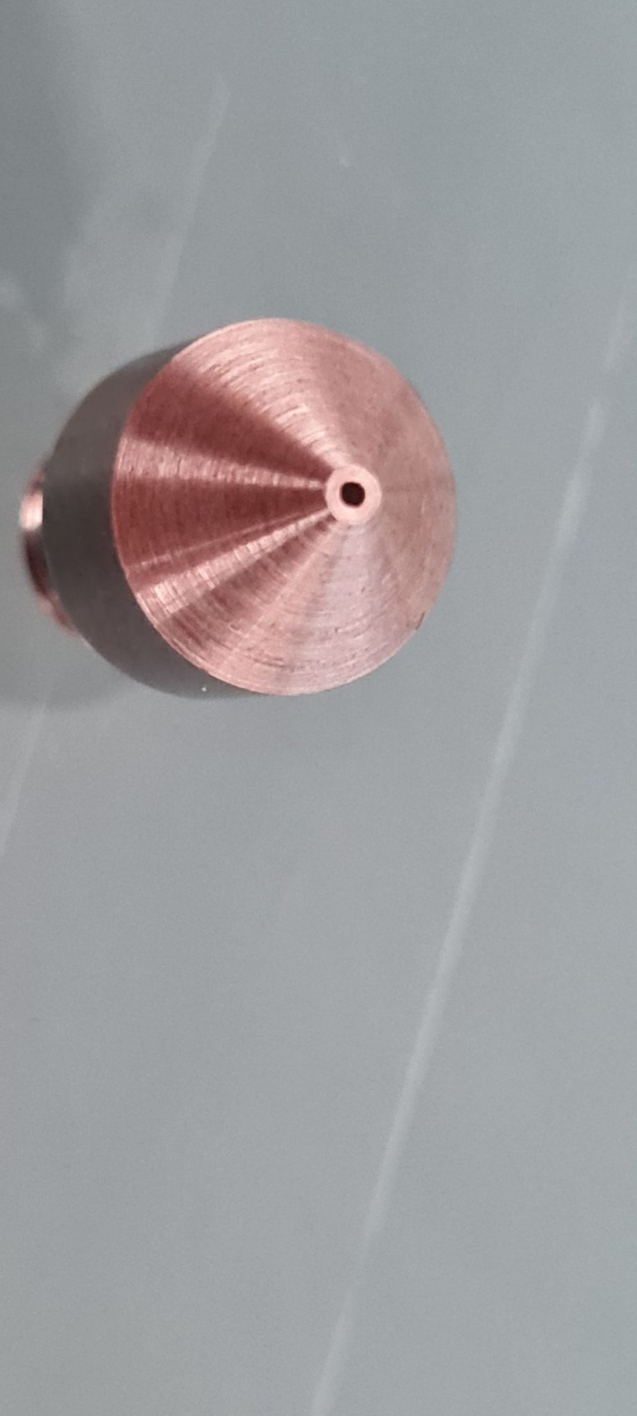

salut
bon ben voici la buse, je ferais les plats de serrage après les tests,le trou fais 0.45mm pas top mais pour test sa ira
test ce soir 🙂

Cela fait un débit de 25% en plus, c’est non négligeable.
tu feras mieux pour la seconde buse.
Lien vers le commentaire
Partager sur d’autres sites
Oui ,je vais l'usiner sur un autre tour ,car la j'ai fais ça sur un vieux tour qui traine au fond de l'atelier 🤣,pas top niveau précision.
Pour  le cupro c'est un grain fin 70%W 30%CU c'est tout ce que j'ai comme infos
Modifié (le) par Jeje74

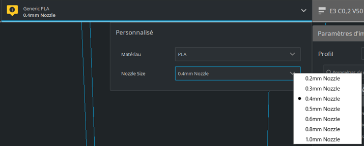

Tu as fais plusieurs tests en variant la température et le débit ?
Le débit a monter assez haut pour compenser les 0.45
Ou paramétrer le slicer pour une buse de 0.45 (je n'ai jamais fait gaffe si c'est possible, ou si ils n'autorisent que de 0.1 en 0.1).
il y a 25 minutes, Titouvol a dit :
Pô gagné avec Cura:
il y a 57 minutes, Jeje74 a dit :
Bon tests d'impressions réalisés, c'est pas top
+1 avec @Titouvol, surtout avec cette nouvelle matière, difficile de savoir comment la buse réagit en fonction de la T°. Avec l'alliage de cuivre, j'aurai tendance à penser qu'il faut réduire la T° par rapport au laiton.

J'utilise Ideamaker et il me semble que c'est un champ à renseigner, mais je n'ai pas le pc pour vérifier si il accepte un 0.05 ...
il y a 21 minutes, Titouvol a dit :
Bonsoir @Titouvol
je viens de regarder avec ideamaker on peut indiquer 0.45mm pour la buse, à condition de rentrer la valeur en chiffre (au clavier)..
0..46mm est possible aussi. (Cura est plus limité dans ce cas)
Comme tu connais bien Ideamaker, y-a-t 'il un équivalent du mode moule comme dans Cura ? (l'idée est de le combiner avec le mode texture d'idea)
Merci.
Dans cura il y a un plugin qui permet de renseigné le diamètre de la buse à la main, même si je me souviens plus de son nom.
Son renseignement supplante le choix de buse dans le menu déroulant.
Je m'en était servi pour pouvoir tester des buses de 0.15
Modifié (le) par Poisson21
