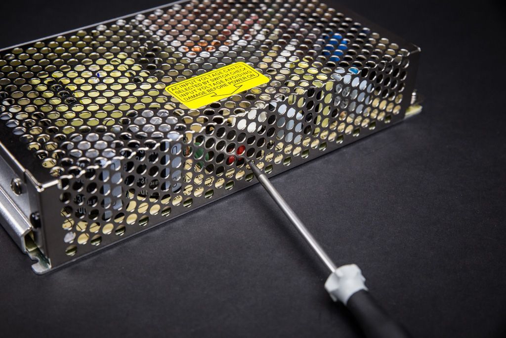

PPAC Posté(e) Aout 6, 2021 Partager Posté(e) Aout 6, 2021 (modifié) Salutation ! Cela ressemble au résultat d'un défaut de réglage de la tension d'entrée 110v ou 220v ... il y a sur certaine alimentation un truc pour l'ajuster ... https://manuals.whadda.com/article.php?id=14 Citation First we need to select the correct input voltage as the 15V 150W POWER SUPPLY is rated for 100-120 VAC and 200-240 VAC, you will need to chose one. For example: if you live in the USA you need to select 100-120 VAC and if you live in Belgium you need to select 200-240 VAC. Find out what mains voltage you have in your country and then select either 115V which stands for 100-120 VAC or 230V which stands for 200-240 VAC. The switch is hidden inside the enclosure but using a screwdriver you can select the voltage you need. http://images.velleman.eu/manuals/vertex/building/14/001a.jpg Mais là sauf si il y a un fusible qui a joué sont rôle, tu a malheureusement pu griller les bobine du transformateur ... Modifié (le) Aout 6, 2021 par PPAC 1 Lien vers le commentaire Partager sur d’autres sites More sharing options...

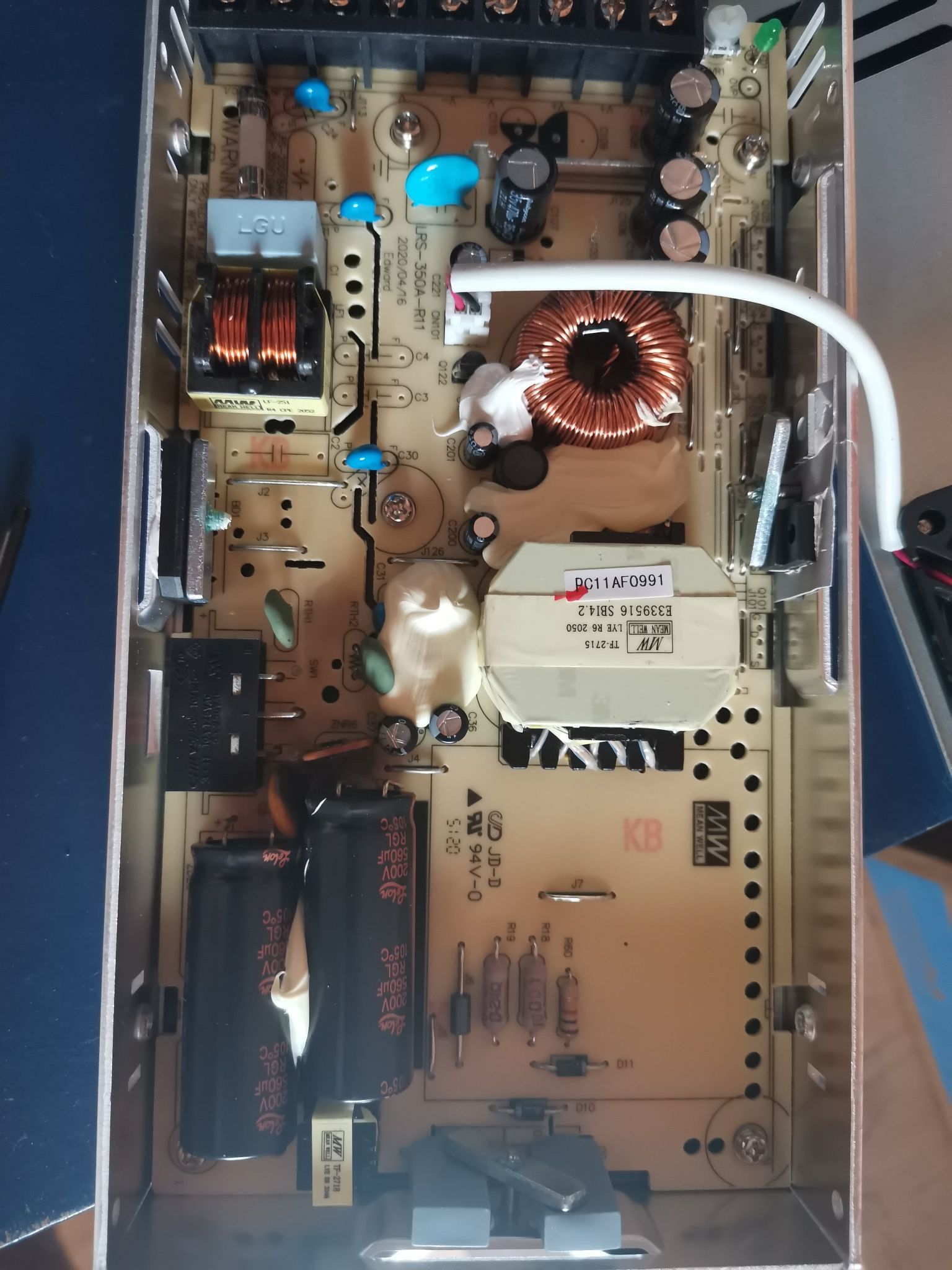

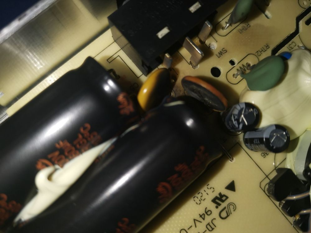

ryuki_115 Posté(e) Aout 12, 2021 Auteur Partager Posté(e) Aout 12, 2021 Alors petite update la Sav me fait ouvrir l'alimentation, pour prendre des photos je vous mets ces photos pour que vous me disiez ce qui n'irait pas il y a comme une patio qui est noir et une autre qui est en deux et tomber de lalim Lien vers le commentaire Partager sur d’autres sites More sharing options...
PPAC Posté(e) Aout 12, 2021 Partager Posté(e) Aout 12, 2021 (modifié) Je ne sais pas identifier se composant ZNR6 ... une varistance ? mais il semble qu'il a bien explosé a en perdre des morceaux ... peut être qu'il suffit de la changer elle et éventuellement ça copine juste a coté, car le reste semble visuellement ok (si tu sais jouer du fer a souder et que tu retrouve les ref de ces composants ... que l'on vois aussi sur cette photo https://fr.aliexpress.com/i/1005001528707883.html ) Sinon j'ai trouvé cela où l'on voie un ref mais c'est pas exactement la mémé réf de carte d'alim donc a approfondir ... Source image https://www.kirich.blog/obzory/bloki-pitaniya/823-nizkoprofilnyy-blok-pitaniya-meanwell-lrs-350-24.html Modifié (le) Aout 12, 2021 par PPAC Lien vers le commentaire Partager sur d’autres sites More sharing options...
ryuki_115 Posté(e) Aout 12, 2021 Auteur Partager Posté(e) Aout 12, 2021 Alors alors j'ai fait mes petites recherches et suit tomber sur les bonnes varistance, des tvr 10241, pour 7€ les 10 pc, soucis c'est que je sais pas si j'aurais un bon coup de fer à souder -je vais attendre la réponse de la Sav si elle n'est pas en ma faveur, je vais tenter le changement de ces deux varistance 1 Lien vers le commentaire Partager sur d’autres sites More sharing options...
PPAC Posté(e) Aout 12, 2021 Partager Posté(e) Aout 12, 2021 il y a 2 minutes, ryuki_115 a dit : 7€ les 10 pc Tu aura de l'avance il y a 2 minutes, ryuki_115 a dit : soucis c'est que je sais pas si j'aurais un bon coup de fer à souder Il faut s’entraîner ! Tu na pas un truc H.S. sur le quel faire des essais ? Y a des vidéo Youtube sinon ... Mais le secret c'est de partir avec le bon fer a souder qui a une bonne "panne" et un bon transfert thermique et surtout d'avoir du fil d'étain avec du "flux" ... Lien vers le commentaire Partager sur d’autres sites More sharing options...
