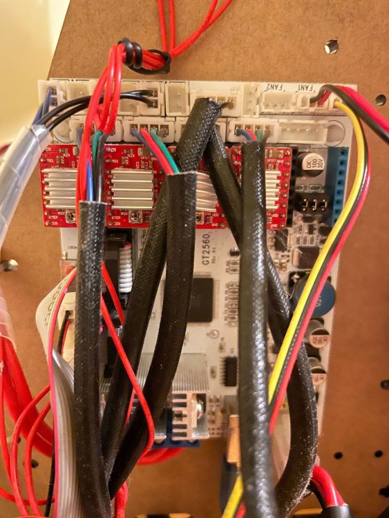

Mais là j'ai peur d'avoir fais une c..... Lors du réglage du châssis de mon imprimante, j'ai déconnecté/reconnecté la prise du moteur Y sous tension.
Du coup, si ce que tu me dit est fatale à 100%, j'ai grillé surement mon contrôleur de moteur pas à pas 😭

Ha ... navré ... si c'est bien cela ... l'apprentissage par l'erreur n'est pas forcement le plus agréable mais cela ne s'oublie pas ...
Si tu a des contrôleurs pas a pas enfiché cela se change pour pas trop cher (de l'ordre de 10€ voir moins selon le driver) mais si ils sont soudé là sauf si tu a un autre port moteur non utilisé disponible (mais il faudra adapter le firmware) alors c'est changer la carte mère ...

Enfiché et d’après la couleur ce sont surement des A4988 (les moins cher).
Regarder les images d'une recherche ex : https://www.google.com/search?q=A4988
Edit Mais pour être sur il faudrait regarder ce qu'il y a décris sur le microcontrôleur sous le radiateur de dissipation du contrôleur H.S. (si bien H.S.) ...
Et tu aura surement besoins d'ajuster la VRef du nouveau ...

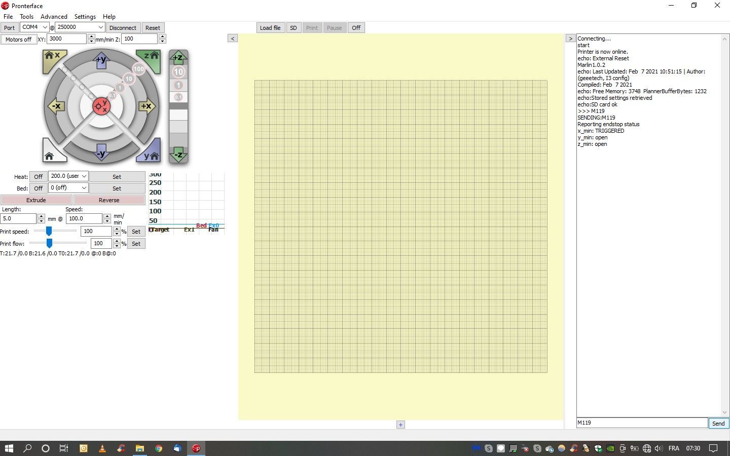

1/ Les endstops ont l'air bons. Voici le rapport associé de PronterFace and Repetier-HOST:
Lien du rapport status des endstops Repetier-HOST (en bas de page)=> https://cjoint.com/c/KHhgIGI30q0

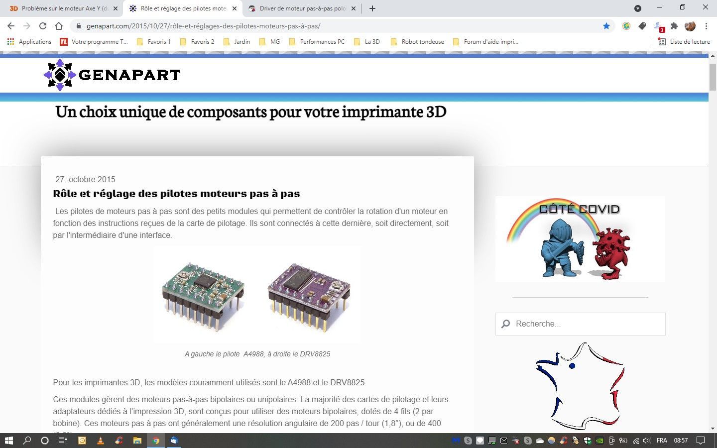

J'attends ton retour pour réfléchir à mes futurs actions. Mais après au final, je me demande s'il ne vaudrait pas mieux que j'en profite pour remplacer les Drivers A4988 par les DRV8825...
Ils sont plus précis et plus tolérants à la température que les TMC2208 à ce qu'il paraît. Après je ne sais pas ce que valent les TMC2100 et les LV8729 en terme de prix et de compatibilité avec ma Geeetech I3 Pro B. Si tu peux m'en dire plus, je suis preneur 😊

Donc cela ne semble donc pas venir du endstop Y ... il reste un éventuel parasitage par induction mais là c'est pas simple a voir avec M119 et si tu a deja imprimé avec cette machine cela semble peux probable.

08:24:58.458 : Reporting endstop status
08:24:58.458 : x_min: TRIGGERED
08:24:58.458 : y_min: open
08:24:58.458 : z_min: open
Oui pourquoi pas mais cela va demander de modifier les steps/mm dans le firmware si tu utilise les micro pas en 1/32 possible avec les DRV8825 (les A4988 sont max en 1/16) et les VRef seront a recalculer car il n'utilisent pas exactement la même formule de calcul d'aprées le Imax des moteur ....
Il y a 4 heures, je-rom a dit :
Là je en sais pas vraiment, car je n'ai pas vraiment joué pour le moment avec autre chose que les A4988 et des DRV8825. Donc question TMC* là je ne sais pas. De même pour les compatibilité je en sais pas ... je pense que cela peut se faire mais certain réglages seront surement a adapter... (je sais seulement que les TMC* change le sens de déplacements et donc cela demande de modifier le câblage des moteur ou le firmware.)

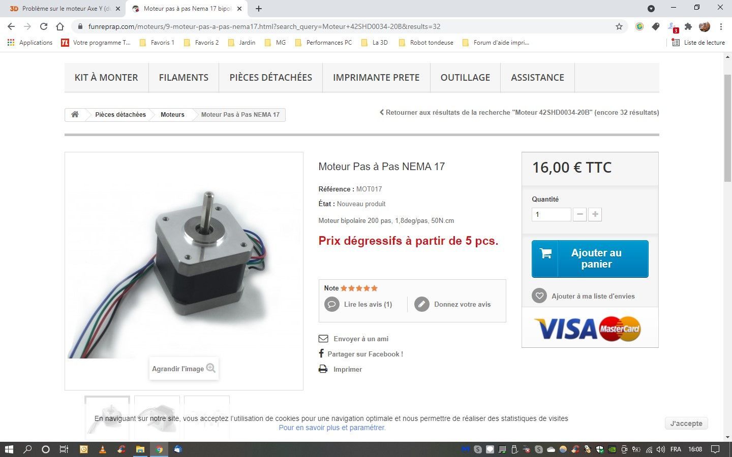

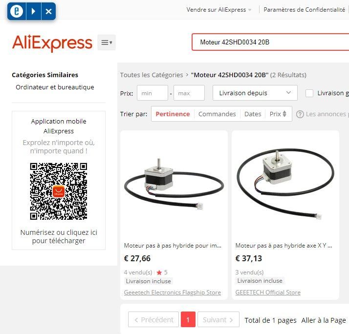

Il y a 2 heures, je-rom a dit :
NEMA 17 est un bon substitut au modèle 42SHD0034-20B de chez Geeetech?
NEMA c'est une abréviation https://fr.wikipedia.org/wiki/National_Electrical_Manufacturers_Association et le 17 "en gros" ... (si je ne me trompe pas car c'est encore un peus obscure pour moi ) c'est un genre de "catégorie de standard" pour des dimensions . Mais chaque constructeur peuvent nommer des moteur NEMA 17 qui au final n'ont pas exactement les même spécification Ampérage, Torques, dimensions (pour la hauteur) ...
Donc partir sur une même ref. semble le plus simple ... mais avec un peux de recherche (angle de rotation d'un pas, tension et ampérage d'utilisation, dimensions adapté, ordre du câblage des bobine donc du câblage a utiliser, torque ...) tu devrais trouvé des équivalent, donc en ajustant la VRef tu doit pouvoir mettre d'autre référence de moteur. Mais pour ne pas se prendre la tête reprend la même ref si elle est encore disponible et pas trop cher.

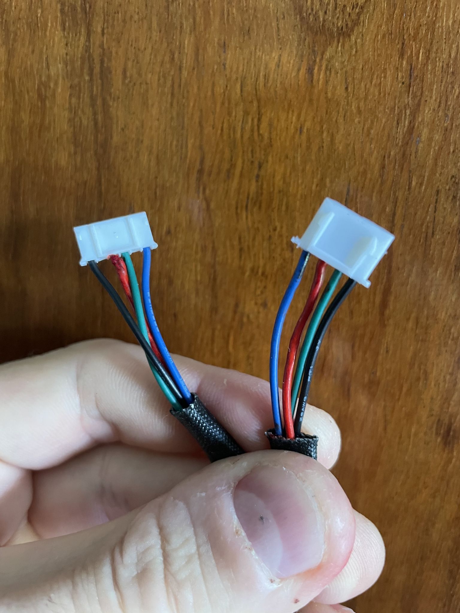

Panne trouvée! Ce n'était ni le moteur ni le Driver mais en fait un faux contact du fil rouge commandant le moteur "Y"! (fil coupé à l'intérieur de son isolant)
Faux contact (plutôt franc) confirmée à l'ohmmètre.
Je pense qu'à force de se plier, se déplier, le câble du plateau chauffant en axe "Y" s'est usé. Les petits brins de cuivre du fil rouge ont finis par se couper à l'intérieur de l'isolant. Créant ainsi de petits faux contacts aléatoires et rares au début, pour devenir de plus en plus sévères avec le temps. Ce câble est donc un article d'usure (voire consommable) sur mon imprimante avec des fils en l'air de partout. Maintenant que je le sais, je vais m'en commander plusieurs pour en avoir toujours un en stock au cas où.
(Dépannage avant réparation) => En attendant de recevoir les articles, j'ai refais un fil en reprenant les pinoches du fil rouge. J'ai fais un test de continuité après avoir terminé et c'est ok. Je testerai donc l'imprimante demain, et vous tiendrez au courant.
Voici les tests pour discriminer définitivement si le problème venait du moteur "Y" ou bien éventuellement du câble moteur de l'axe "Y" :
J'ai débranché les connecteurs câble/moteurs des axes "X"  et "Y".
Ensuite, j'ai branché le connecteur du moteur "X" en "Y", et celui du "Y" en "X" . j'ai juste intervertis les connecteurs câble/moteurs des moteurs "X" et "Y". Je parle de ceux qui sont directement sur les moteurs.
Et là oh surprise! Le moteur "Y" qui fait n'importe quoi dans la vidéo, fonctionnait maintenant parfaitement ! 😵
Et par contre, c'est l'axe "X" qui avait reprit son problème que l'on voit dans la vidéo!Emoticone et smiley étonné oh
Le problème provient donc du câble/moteur de l'axe "Y". Et c'est logique! Puisque dans cette configuration, l'axe "X" fonctionne ainsi avec le câble moteur défectueux de l'axe "Y". Et l'axe "Y" fonctionne avec le câble moteur opérationnel de l'axe "X". Le câble a donc reporté son défaut du moteur "Y" sur le moteur "X" en intervertissant les câbles.
