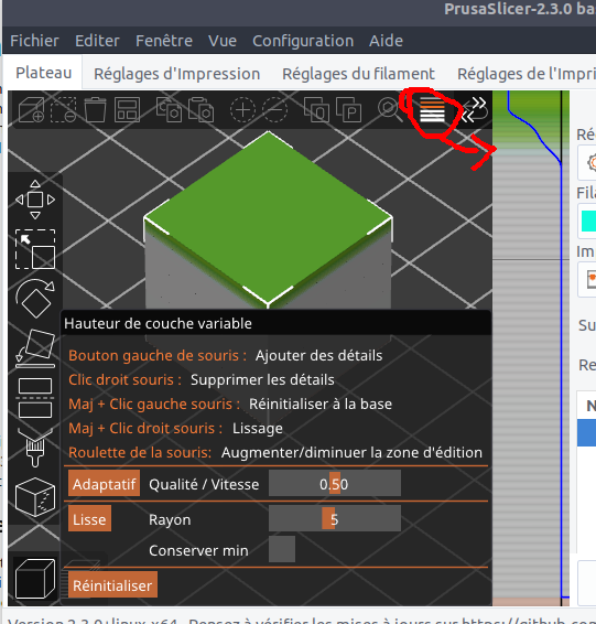

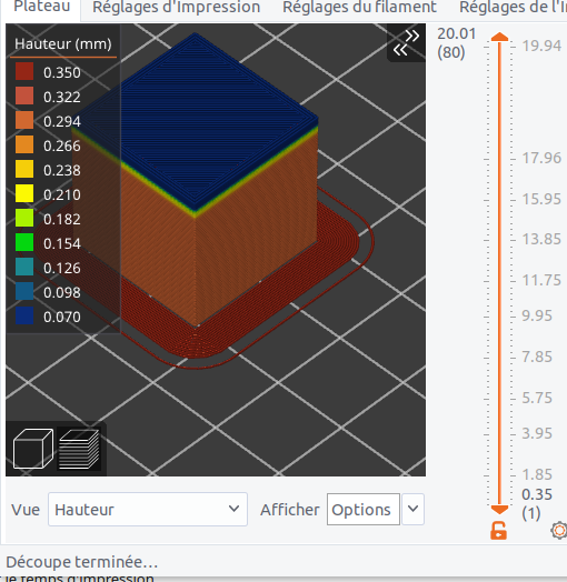

PPAC Posté(e) Septembre 2, 2021 Partager Posté(e) Septembre 2, 2021 (modifié) @Cpt Troptop, comme le dit @divers, pas simple avec les photos et ce model (surtout avec le flous artistique de la 1er photo) et sans nous dire se que tu reproche au rendu de l'impression. C'est le très faible stringing ? ou le rendu en topographie ou escalier (réduire la hauteur de couche ou utiliser une notion de couches adaptative / hauteur de couche variable : et aussi bien regarder le rendu de l’aperçu après découpage : ) ? ou l'éventuel (mais pas sûr de bien voir) très légère sur-extrusion ? ou autre chose ? Modifié (le) Septembre 2, 2021 par PPAC Lien vers le commentaire Partager sur d’autres sites More sharing options...

PPAC Posté(e) Septembre 3, 2021 Partager Posté(e) Septembre 3, 2021 (modifié) J'ai l'impression que l'on ne se comprend pas ... " " pour moi c'est la "hauteur de couche" donc là 0.2mm (pas des plus fin niveau résolution de hauteur de couches). Et, si tu n'utilise pas "hauteur de couche variable" pour modifier la hauteur de couche de certaine zones (comme par exemple les couches du haut : ) si il y a des courbure fine, le trancheur fait des grosse marches (de 0.2 mm, la hauteur de couche ...) Modifié (le) Septembre 3, 2021 par PPAC Lien vers le commentaire Partager sur d’autres sites More sharing options...
