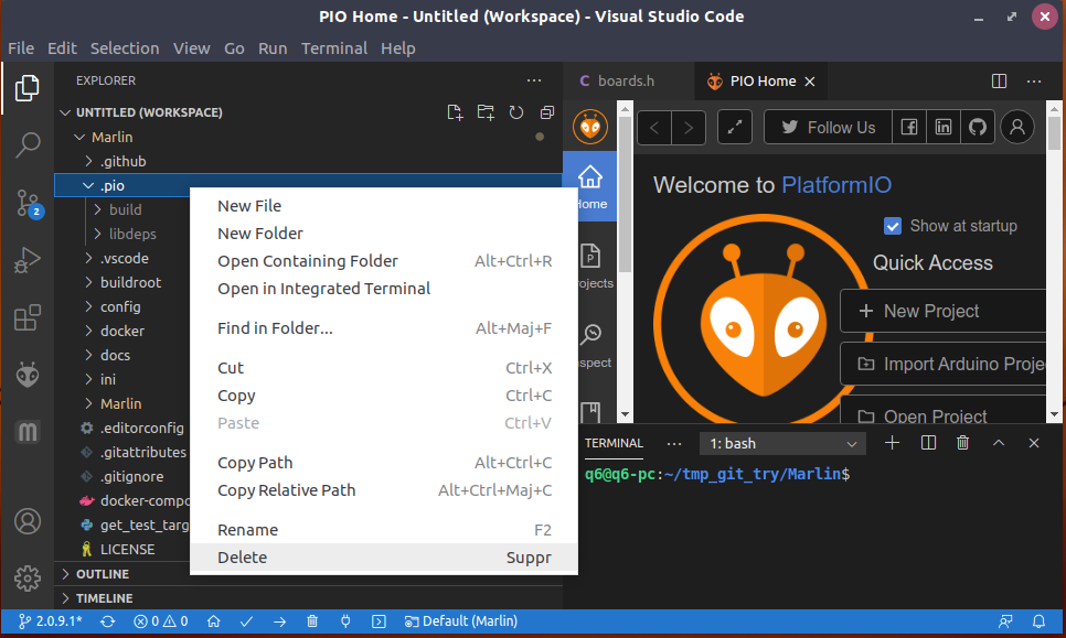

Ha oui ... hum ... ? peut etre tester de supprimer le rep .pio du projet pour que PlatformIO re télécharge les lib ?
cf https://community.platformio.org/t/jsondecodeerror-when-i-build-or-upload-any-project/21014/2 ->
Citation
Try and remove the .pio folder of the project and recompile, maybe some file got corrupted (or your antivirus is interfering).
Modifié (le) par PPAC

Pas de problèmes, je ne me suis mal exprimé, mes excuses.
Je voulais dire, supprimer le répertoire ".pio" dans le projet avec un clic droit -> Delete. (il devrait être recréé automatiquement par PlatformIO lors de la prochaine compilation/build qui peut raté la 1er fois car cela va re télécharger les libs et il faut le temps quelles soit rapatrié ... mais devrais passer a la seconde build )
Aussi vérifier qu'il n'y a rien dans les notifications (l'icone de la cloche dans la bar en bas a droite)

j'ai supprimer le répertoire .pio et j'ai vérifié qu'il n'y avait aucune notif mais l'erreur persiste😭
j'ai aussi remarqué que lorsque que je change l'environnement "mega2560" par "STM32F103RET6_creality" on dirait qu'il n'est pas répertorié car lorsque que j'ai fait mon premier firmware j'ai juste inscrit STM32 et il était proposé.
