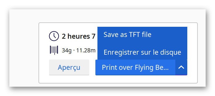

Busy Posté(e) Aout 15, 2021 Partager Posté(e) Aout 15, 2021 Bonjour, Après avoir réussi l'installation de Cura 4.10 et son plugin MKS Wifi , je n'arrive pas à avoir l'image sur l'écran de l'imprimante après avoir fait un " Save as TFT file ". Merci pour votre aide. Lien vers le commentaire Partager sur d’autres sites More sharing options...
Skizhoo Posté(e) Aout 15, 2021 Partager Posté(e) Aout 15, 2021 Pour avoir l'image sur l'écran il faut lancer l'impression sur ton imprimante en WIFI. 1) Allume ton imprimante 2) Lance Cura et slice ton objet 3) Sélectionne "Print over "Le nom de ton imprimante" C'est la seule façon d'avoir l'aperçu sur l'écran de l'imprimante. Lien vers le commentaire Partager sur d’autres sites More sharing options...
Busy Posté(e) Aout 16, 2021 Auteur Partager Posté(e) Aout 16, 2021 Merci Skizhoo, mais je n"ai pas cette option, juste "Enregistrer sur le disque" et "Save as ..." Lien vers le commentaire Partager sur d’autres sites More sharing options...
Skizhoo Posté(e) Aout 16, 2021 Partager Posté(e) Aout 16, 2021 Si tu n'as pas cette option, c'est que ton imprimante n'est pas configuré en WIFI. Sur ton imprimante sélectionne Configurations ou Settings, puis WIFI. Sélectionne ensuite ton réseau et entre ta clé WPA. Note l'adresse IP qui sera affichée. Lorsque ton imprimante sera connectée sur ton réseau WIFI, ouvre Cura. Dans Cura tu fais ajouter une imprimante si ce n'est pas encore fait ou gérer les imprimantes si c'est déjà fait, dans l'onglet "Paramètres->Imprimantes" Tu sélectionne ensuite ton imprimante, puis MKS WIFI Connection, sélectionne ton imprimante si ce n'est pas fait, puis cliques suer "Edit", dans la fenêtre qui s'ouvre, entre l'adresse WIFI de l'imprimante, que tu à noté juste avant (192.168.xxx.xxx), clique sur OK. Si l'imprimante n'est pas directement reconnue après avoir entré les infos, redémarre CURA (veille à ce que l'imprimante soit sous tension avant de redémarrer), elle devrait maintenant être reconnue. Attention si tu coupes ton routeur ou ta box l'adresse WIFI de ton imprimante pourra changer, il faudra la récupérer sur l'écran de l'imprimante dans settings->Wifi et refaire l'opération dans Cura. Lien vers le commentaire Partager sur d’autres sites More sharing options...
