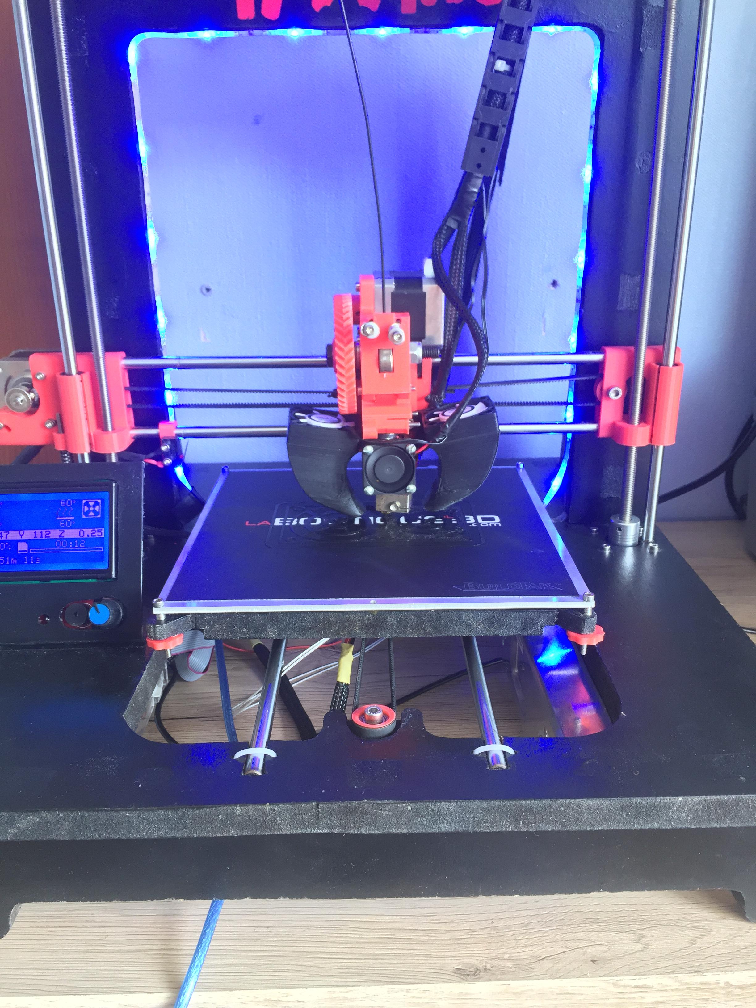

Bon j'ai finalement trouvé les problèmes et y en avait pas qu'un xD. Le premier était l'endstop Y qui répondait plus je l'ai donc complètement remplacé et maintenant plus de problème. Le deuxième est que j'ai mal branché mes moteurs j'ai vraiment merdé, j'avais que du câble vert chez moi du coup j'vais deux verts sur mes moteurs quand j'ai rallongé les fils et j'ai confondu les deux :(! J'ai donc tout recablé et les moteurs marchaient. Cependant ils vibraient et sa n'avancait toujours pas de façon fluide, c'est à ce moment que j'ai compris que j'ai pas mis les cavaliers sous les drivers et j'étais donc en pas complet :emoji-E412:! Enfin bon j'ai rajouté les cavaliés et maintenant les axes avancent super bien, je suis vraiment content! Maintenant me reste plus cas attendre la nouvelle hotend qui n'est toujours pas arrivé et je pourrais tester ma première impression :)!

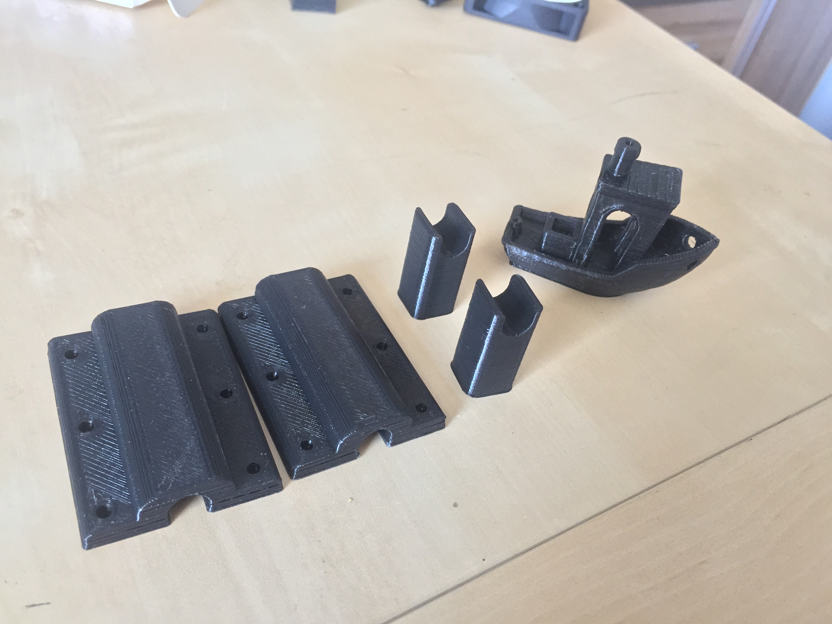

Me revoila désolé de pas avoir mis à jour le sujet mais j'étais pas mal occupé avec mes problèmes! Enfin bon maintenant y a plus de problèmes du moins pour l'instant j'ai calibré tout ce qu'il fallait et elle imprime à merveille :D! Je suis vraiment content j'vous met quelques photos des impressions que j'ai faite. 382247Fichier0008.jpg835077Fichier0012.jpg

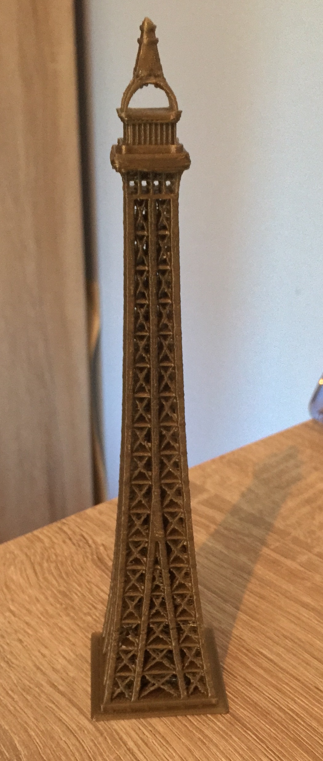

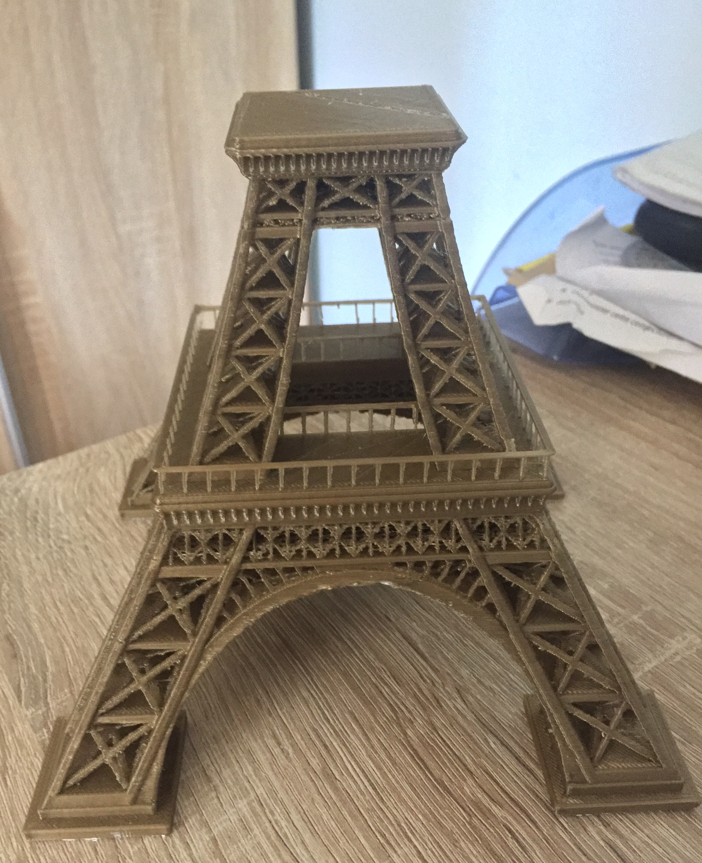

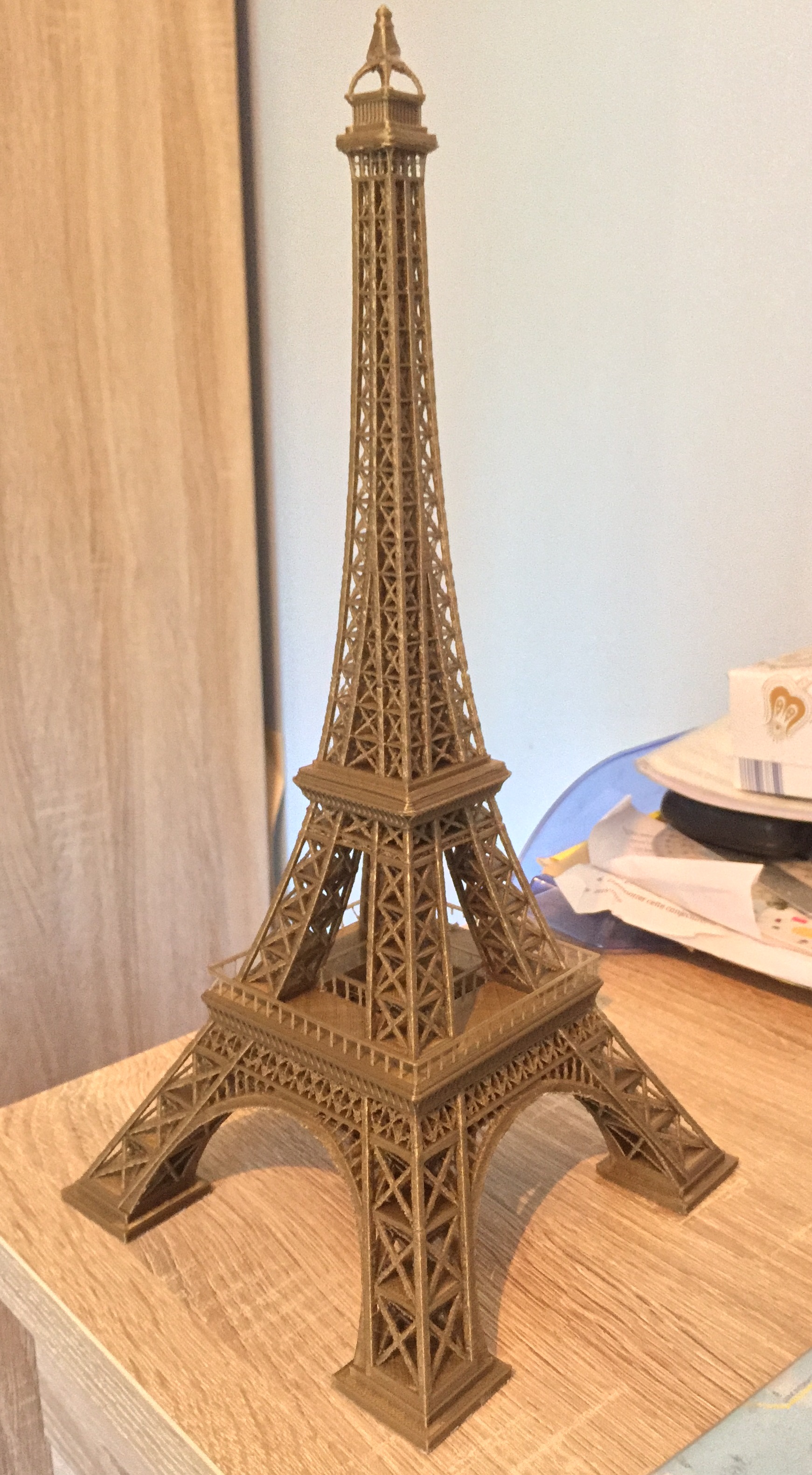

Ensuite mon plus long print environ 20 h d'impression avec les mêmes paramètres que pour la tête, notre magnifique tour eiffel ! Je l'ai imprimé en deux fois comme sur le lien du stl car c'est trop grand http://www.thingiverse.com/thing:24068 :
