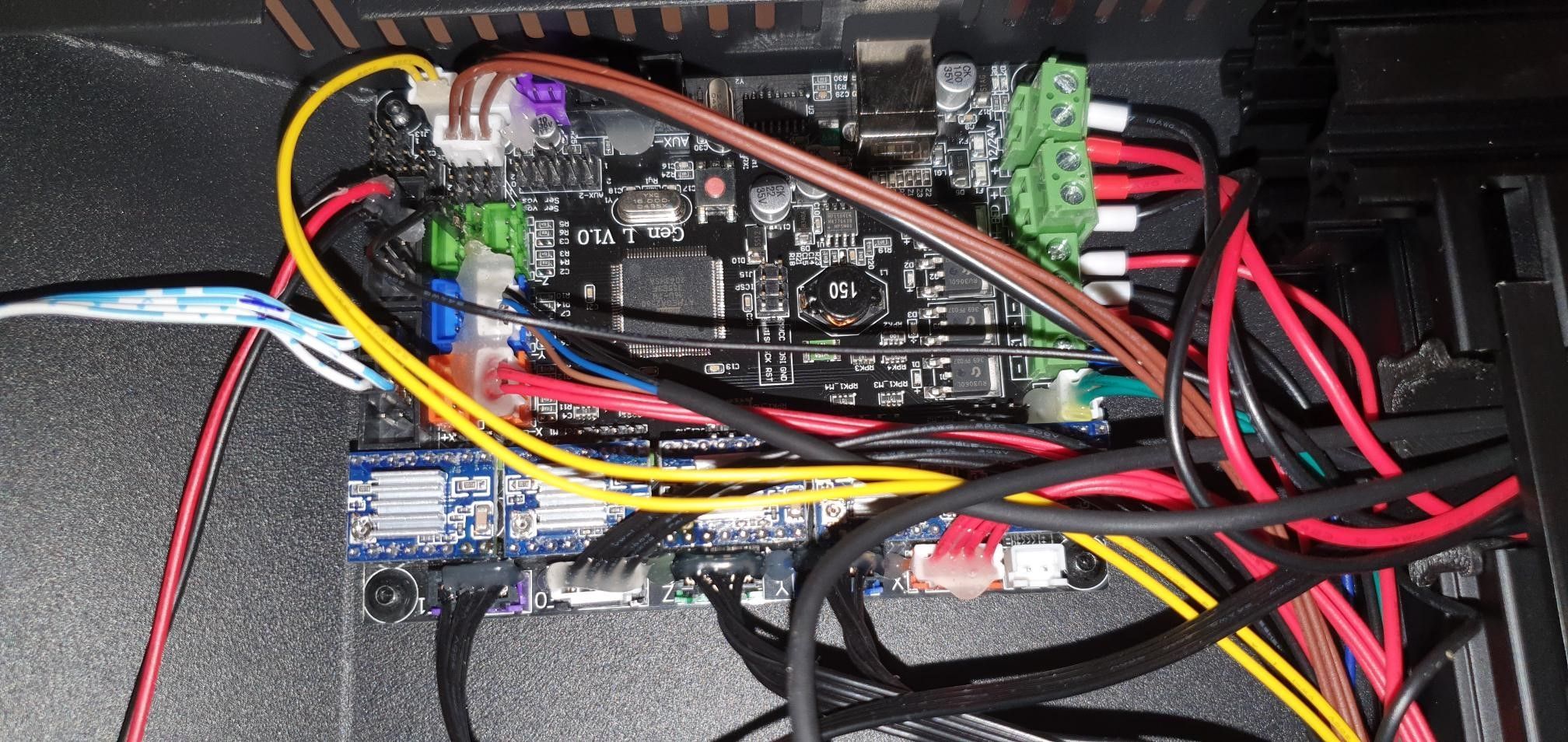

errivan Posté(e) Aout 16, 2021 Partager Posté(e) Aout 16, 2021 Bonjour, Après avoir scrupuleusement suive les instructions trouvées sur YouTube, j'ai fini par installer mon BlTouch. Le problème est lorsque j'arrive à Z Align, le BL descend mais ne s'arrête pas lorsque la pointe touche le plateau, Le BL clignote rouge mais la descente ne s'arrête pas... Pouvez-vous m'aider? Lien vers le commentaire Partager sur d’autres sites More sharing options...
errivan Posté(e) Aout 18, 2021 Auteur Partager Posté(e) Aout 18, 2021 Bonjour et pardonnez moi d'insister puisque j'ai déjà mis en ligne plusieurs posts semblables. Mon problème n'est toujours pas résolu... Mon Bl Touch connecté à la led ne réagit pas lorsque je remonte la pointe sinon qu'il clignote rouge. Le résultat est qu'il heurte le plateau si je n'éteins pas avant. Après avoir contacté le vendeur, il m'a indiqué que le symptôme décrit semblait être un problème de firmware mal paramétré. Qu'en pensez-vous? Alain Lien vers le commentaire Partager sur d’autres sites More sharing options...

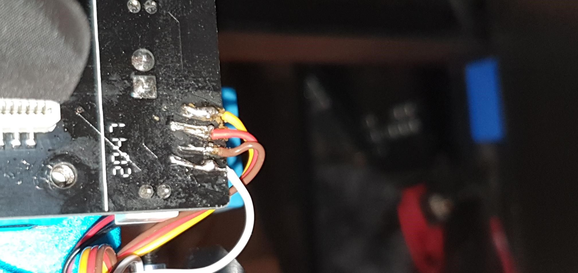

Savate Posté(e) Aout 18, 2021 Partager Posté(e) Aout 18, 2021 @errivan Après l'autotest du bltouch il est allumé de quelle couleur et est-ce que la couleur est fixe ? Côté CM Le fil noir est bien sur le dernier pin du connecteur vert "libre" ? Côté Tête (il me semble que tu as soudé les fils) est-ce que c'est bien le fil blanc du bltouch qui est branché (et pas le noir) ? Lien vers le commentaire Partager sur d’autres sites More sharing options...

errivan Posté(e) Aout 18, 2021 Auteur Partager Posté(e) Aout 18, 2021 Et bien visiblement si Puisque 3 personnes m'ont répondu ici. J'ai contacté le créateur du firmware mais sans succès. A l'autotest il est rouge et la pointe sort 2 fois. Côté CM Le fil noir est bien sur le dernier pin du connecteur vert "libre", les fils sont effectivement soudés et c'est bien le fil blanc du bltouch qui est branché. "J'ai regroupé en un seul sujet tes deux demandes et déplacé ce sujet dans la section qui me semble plus appropriée, à savoir Artillery" Désolé je n'avais pas vu la section "Artillery". Merci. Lien vers le commentaire Partager sur d’autres sites More sharing options...

errivan Posté(e) Aout 18, 2021 Auteur Partager Posté(e) Aout 18, 2021 Voici mon branchement... 20210818_161008_1.mp4 20210818_161008_1.mp4 Voici la séquence de démarrage... 20210818_161008_1.mp4 20210818_161008_1.mp4 Lien vers le commentaire Partager sur d’autres sites More sharing options...
Savate Posté(e) Aout 18, 2021 Partager Posté(e) Aout 18, 2021 Salut @errivan, Tout à l'air bien branché côté carte mère Il faut vérifier que le fil blanc est bien soudé côté tête Quand tu lances les GCODES suivants est-ce qu'ils fonctionnent : M280 P0 S10 ; fait descendre le pin M280 P0 S90 ; remonte le pin M280 P0 S120 ; auto test (infini tant qu'une des 3 autres commande n'a pas été lancée) M280 P0 S160 ; Arrêt de l'alarme Quand tu lance un home de l'axe Z (monte le Z à 15 - 20 cm avant le home, comme ça tu as le temps de vérifier et de couper l'alimentation) est-ce que le pin sort ? Si oui si tu le fait rentrer à la main est-ce que le Z s'arrête ? 2 Lien vers le commentaire Partager sur d’autres sites More sharing options...
errivan Posté(e) Aout 18, 2021 Auteur Partager Posté(e) Aout 18, 2021 Oui j'ai vérifié tous ces tests qui fonctionnent correctement. Le fil blanc est soudé côté extérieur Le home de l'axe Z ne s'arrête pas, L'aiguille sort, Le BL est éteint mais ne s'arrête pas et lorsque je rentre le pin avec le doigt il clignote rouge s'est tout. Lien vers le commentaire Partager sur d’autres sites More sharing options...

Savate Posté(e) Aout 19, 2021 Partager Posté(e) Aout 19, 2021 @errivan, Si tu lances un M119 juste après M280 P0 S10 et M280 P0 S90 est-ce que ça donne ça ? (j'ai supprimé les x,y,z min des résultats) Send: M280 P0 S10 ; Sortir le pin Recv: ok ... Send: M119 Recv: Reporting endstop status ... Recv: z_probe: open Recv: ok Send: M280 P0 S90 ; Remonter le pin Recv: ok ... Send: M119 Recv: Reporting endstop status ... Recv: z_probe: TRIGGERED Recv: ok Lien vers le commentaire Partager sur d’autres sites More sharing options...
errivan Posté(e) Aout 19, 2021 Auteur Partager Posté(e) Aout 19, 2021 Voilà... >>> M280 P0 S10 SENDING:M280 P0 S10 ok P31 B3 >>> M119 SENDING:M119 Reporting endstop status x_min: open y_min: open z_min: open ok P31 B3 >>> M280 P0 S90 SENDING:M280 P0 S90 ok P31 B3 >>> M119 SENDING:M119 Reporting endstop status x_min: open y_min: open z_min: open ok P31 B3 Lien vers le commentaire Partager sur d’autres sites More sharing options...

Savate Posté(e) Aout 19, 2021 Partager Posté(e) Aout 19, 2021 @errivan Parfait donc Si le pin sort / rentre bien avec les deux commandes c'est la détection ne marche pas. Trois possibilités : 1) électrique Vérifie que le fil blanc est ok sur la tête, que le connecteur est bien enfoncé dans le BLTouch et que le noir (côté cm) correspond bien au fil blanc et que le fil tiens bien (ce type de connecteur a une fâcheuse tendance à se déconnecter un peu trop facilement). 2) Firmware Il faut vérifier que le probe est bien sur le ZMax dans configuration.h 3) Mécanique Le réglage du bl touch ne serait pas bon, mais il ne devrait pas passer le test de départ et se mettre en erreur de suite. Lien vers le commentaire Partager sur d’autres sites More sharing options...
errivan Posté(e) Aout 19, 2021 Auteur Partager Posté(e) Aout 19, 2021 Concernant le câblage de la CM, je dois préciser que le branchement des 3fils marrons conformément à la V.4 (détrompeur vers les prises vertes) ne fonctionne pas. Je dois le mettre comme la V.3 Lien vers le commentaire Partager sur d’autres sites More sharing options...
Savate Posté(e) Aout 19, 2021 Partager Posté(e) Aout 19, 2021 à l’instant, errivan a dit : Concernant le câblage de la CM, je dois préciser que le branchement des 3fils marrons conformément à la V.4 (détrompeur vers les prises vertes) ne fonctionne pas. Je dois le mettre comme la V.3 Les 3 fils correspondent à l'alimentation et à la commande du servo de commande du pin, comme ça monte et ça descend, tout doit être ok Lien vers le commentaire Partager sur d’autres sites More sharing options...
