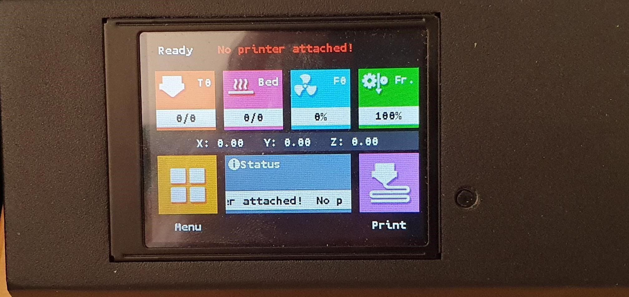

errivan Posté(e) Aout 19, 2021 Auteur Partager Posté(e) Aout 19, 2021 Les tests fonctionnent, le BL s'allume mais l'imprimante n'est pas détectée... Lien vers le commentaire Partager sur d’autres sites More sharing options...

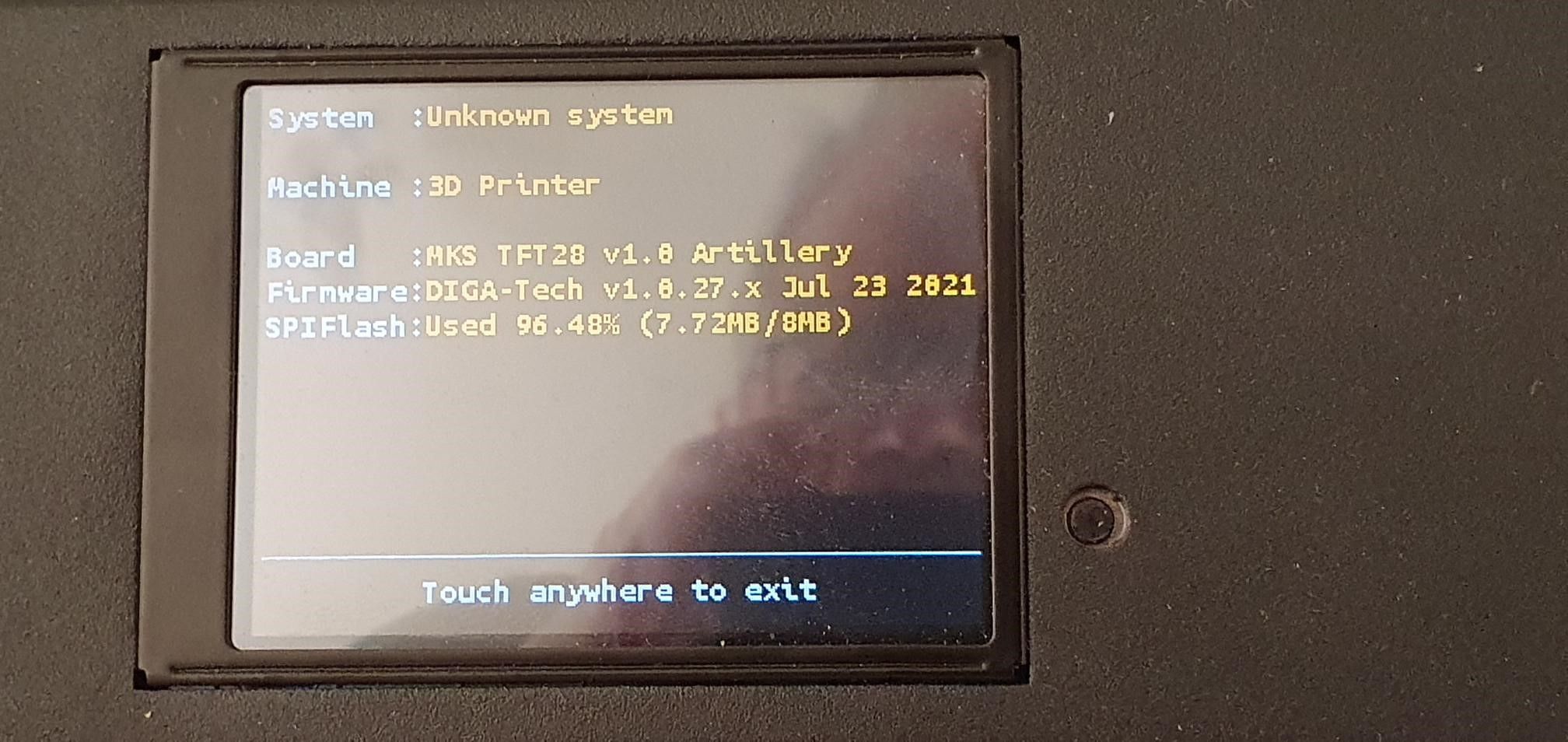

Savate Posté(e) Aout 19, 2021 Partager Posté(e) Aout 19, 2021 sur le tft tu doit pouvoir retrouver le n° de version dans un des menus, pour vérifier que c'est la bonne qui est flashée. Pour le firmware de la carte mère tu peux lancer le GCode M115 pour vérifier. Lien vers le commentaire Partager sur d’autres sites More sharing options...
errivan Posté(e) Aout 19, 2021 Auteur Partager Posté(e) Aout 19, 2021 J'ai flashé ces deux. aswx1_marlin_fw_2.0.9.1_bltouch_waggster_mod_z_max_used artillery_tft_fw_1.27.x_patch_3 Lien vers le commentaire Partager sur d’autres sites More sharing options...
errivan Posté(e) Aout 19, 2021 Auteur Partager Posté(e) Aout 19, 2021 >>> M115 [ERROR] Printer is not online. Lien vers le commentaire Partager sur d’autres sites More sharing options...
Savate Posté(e) Aout 19, 2021 Partager Posté(e) Aout 19, 2021 pour le tft c'est donc ok c'est la bonne version. Pour la carte mère je pense qu'elle n'est pas correctement flashée (à la limite tu peux reflasher celui que je t'ai envoyé tout à l'heure, il devrait fonctionner avec cette version du tft) Lien vers le commentaire Partager sur d’autres sites More sharing options...
errivan Posté(e) Aout 19, 2021 Auteur Partager Posté(e) Aout 19, 2021 C'est ce que j'ai fait... TfT puis CM avec les fichiers que tu m'as envoyés... Lien vers le commentaire Partager sur d’autres sites More sharing options...
