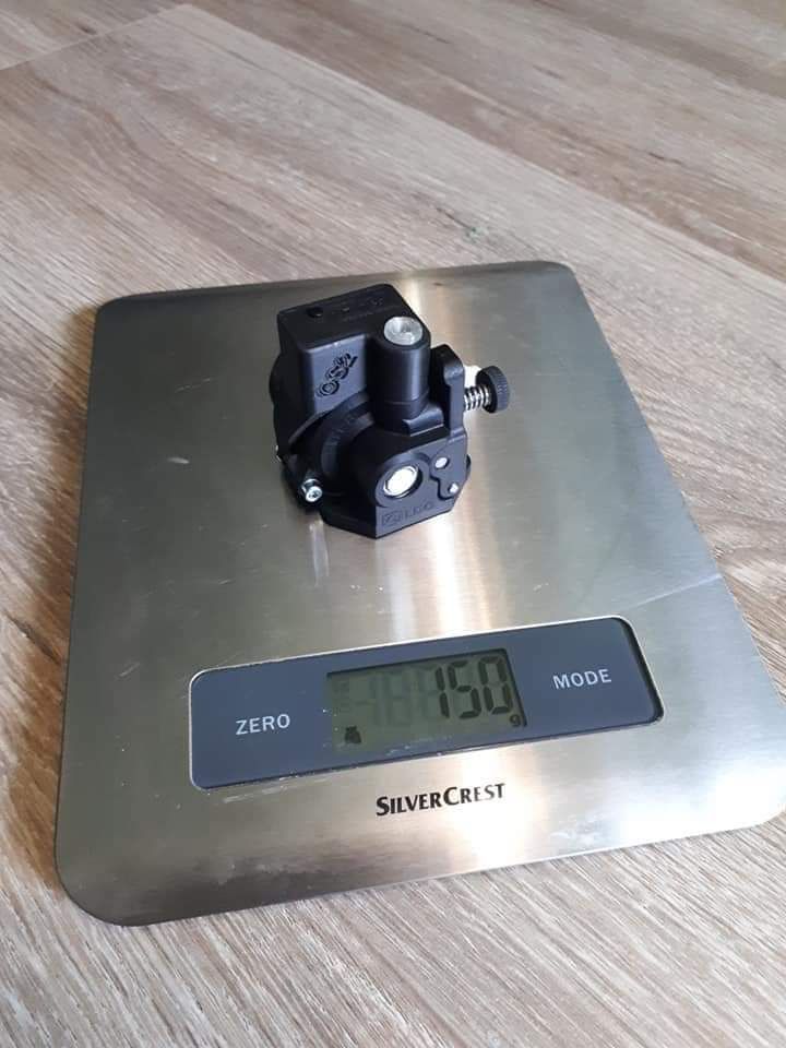

Si, mais c'est toujours sous embargo 🤫 Je devrais recevoir un proto sous peu, je mettrai juste le poids 🙂 Le fabricant devrait même fournir un support pour la SR. Ils ont prévu quelques semaines pour récolter les retours des testeurs et ensuite ils enverront soit un final, soit un kit pour upgrader si modif il y a 🙂 Et évidemment ça sera commercialisé. Je pense donc qu'il va falloir patienter encore un peu...

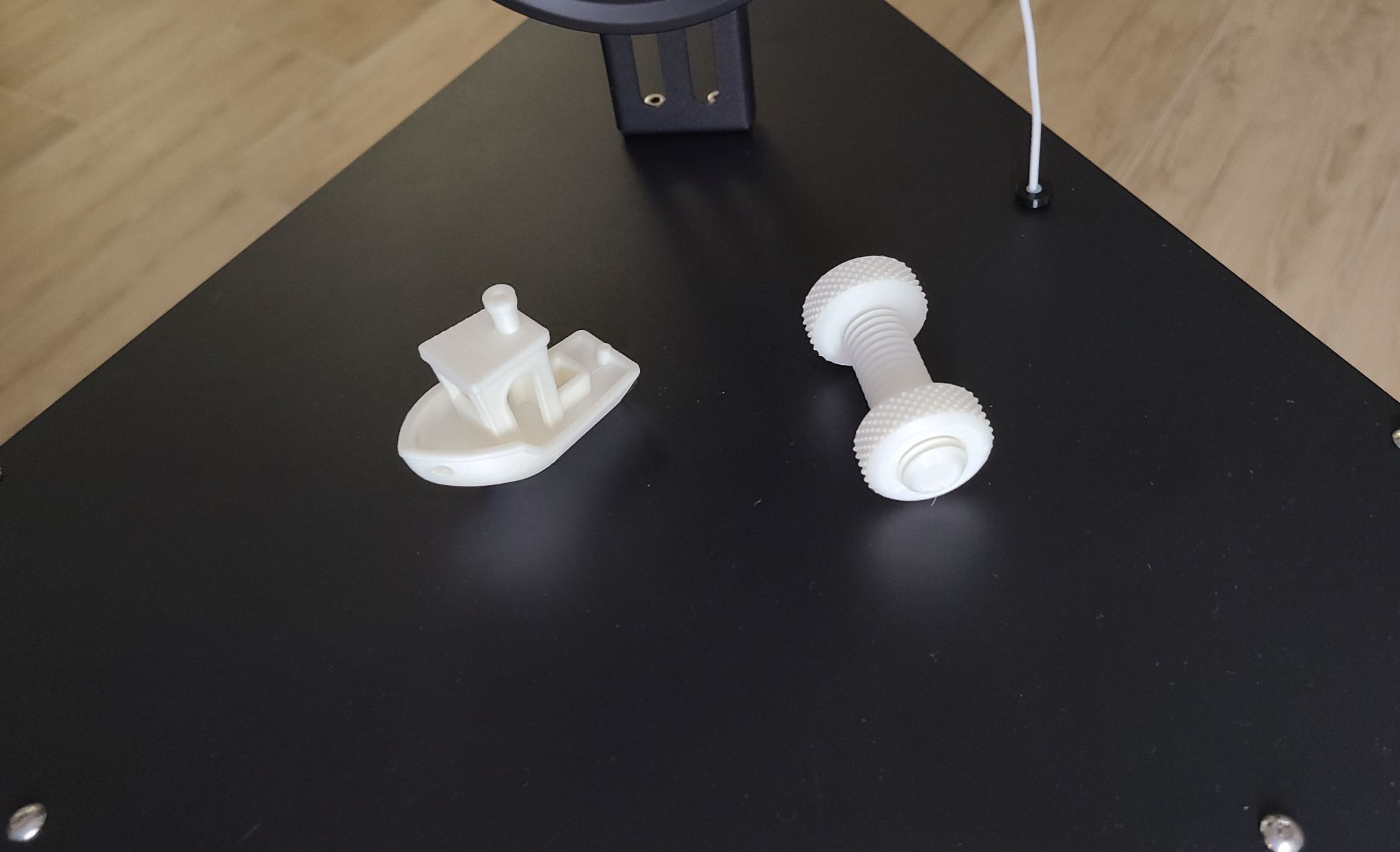

J'ai fait mes premiers prints en Direct Drive (avec heatbreak bi-métal, corps de chauffe E3D original et buse Nitro) en TPU aujourd'hui après avoir fait tous les réglages et calibrages du firmware Guilouz et ça change la vie... Même si l'insertion du filament semble toujours trop rapide depuis l'écran (faut que je teste en PLA), j'ai tout d'abord imprimé à 60mm/s puis 80mm/s sans aucun souci, un infill gyroid et des parois nickelles 👌 Je pousserai un peu plus les tests mais au moins je peux faire aussi bien en PTU qu'avec mon ancienne X1 😛

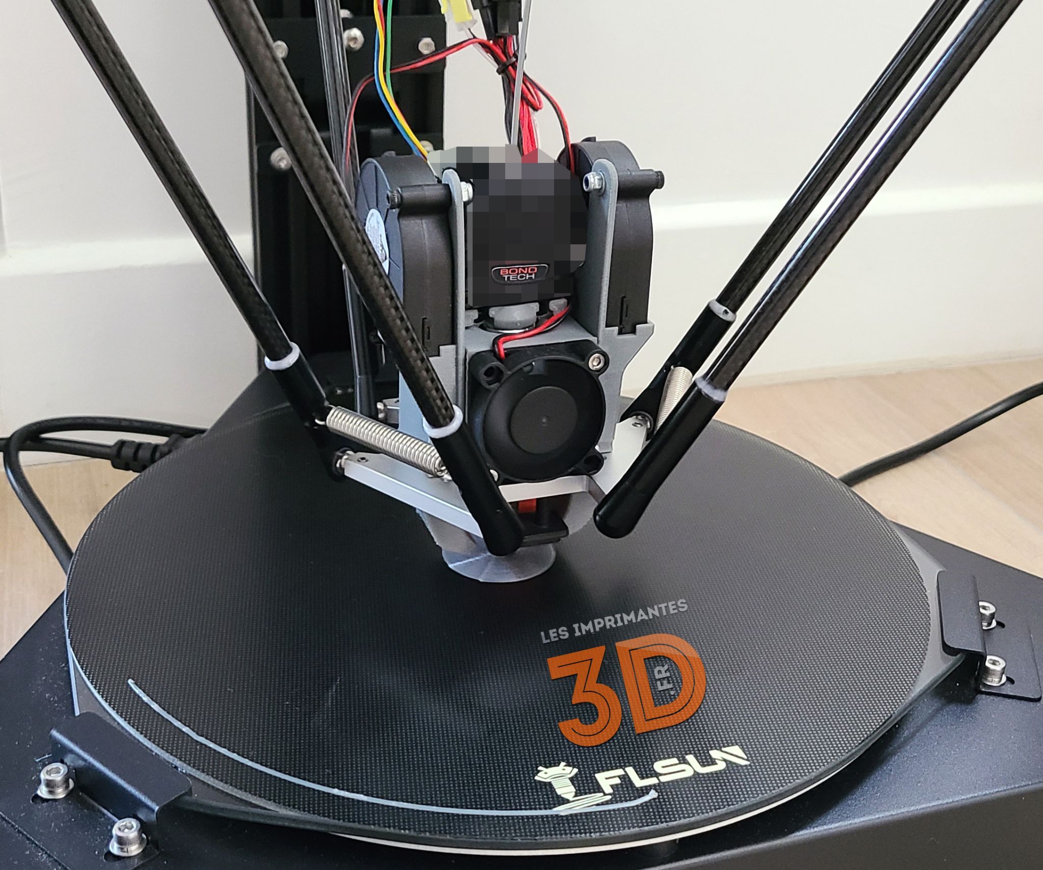

Upgrade du weekend, double 5015 à double roulements à billes avec le fameux "petit" extrudeur de chez BondTech qui devrait être officiellement annoncé mercredi prochaine 😉
Depuis la photo j'ai installé la barre de renfort / maintien entre les 2 supports de ventilos 🙂

il y a une heure, csrico a dit :
salut, tu en penses quoi, je suppose que du bien par rapport à la tête d'origine?
Alors déjà que j'ai un apriori pour les bowdens et c'est encore pire avec les clones de mauvaise qualité...
Avec ce Direct Drive le TPU passe sans aucun problème même à haute vitesse (c'est le refroidissement qui est gênant sur le moindre porte-à-faux pour le coup) mais l'extrusion est aussi plus homogène et répétable avec le levier de tension à 3 positions bien pratique.
Ensuite niveau ventilation avec les 5015 c'est nettement mieux, je mets même pas à fond (ne serait-ce que pour le bruit) mais faut que je vois si y'a pas mieux niveau fan duct (pourtant j'ai pris un modèle pour Volcano d'origine).
L'installation est des plus aisées, reste juste à voir le prix maintenant 😛
