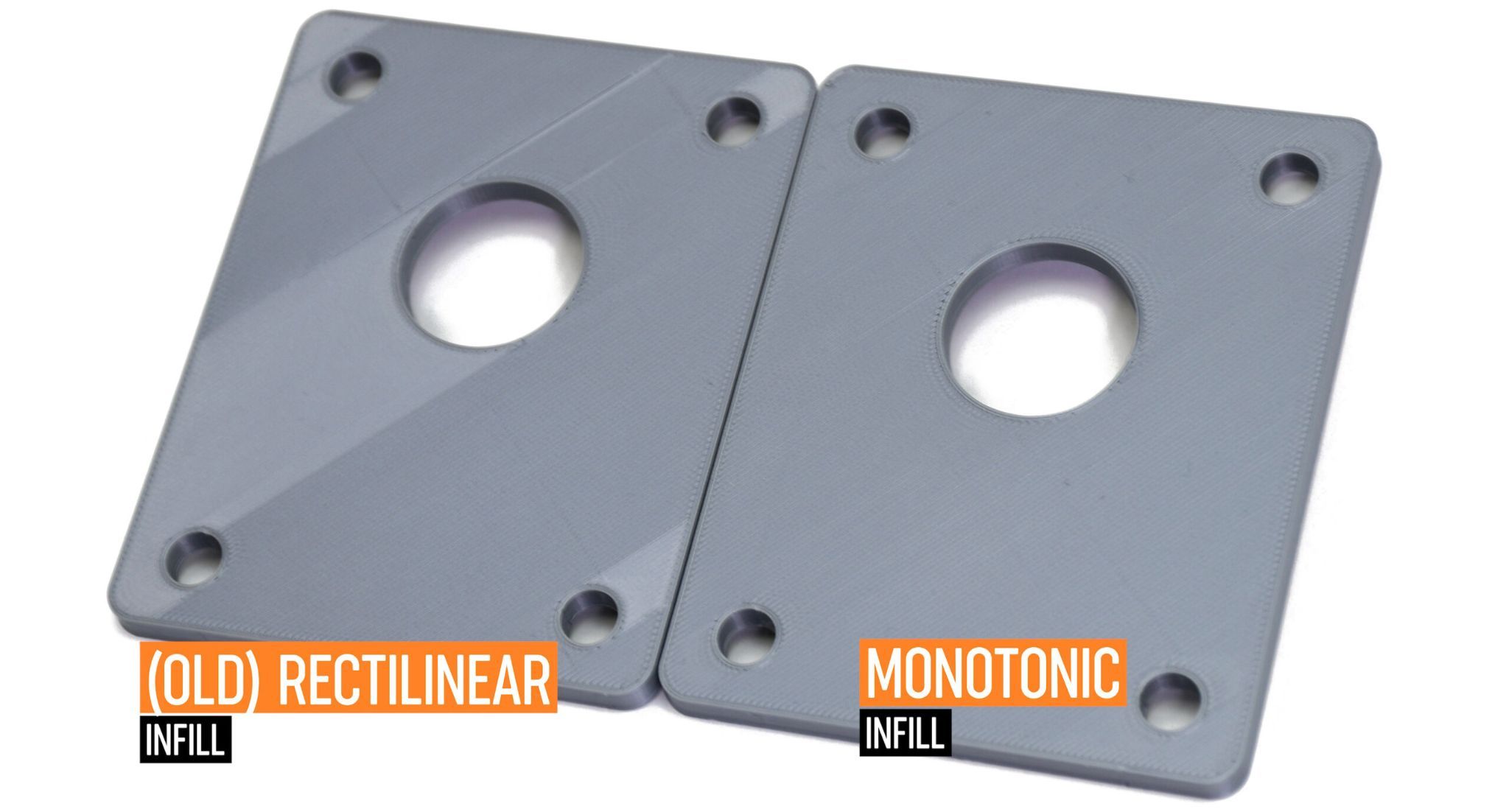

Motard Geek PostĂ©(e) Aout 20, 2021 Partager PostĂ©(e) Aout 20, 2021 Outre la nouvelle interface et le remplissage monotonic, la beta de Cura 4.11 sortie il y'a a quelques heures dispose de rĂ©glages pour la nouvelle FLSUN SR Va vraiment falloir que j'abandonne Simplify3D... C'est dispo sur Github oĂč sont listĂ©es toutes les nouveautĂ©s  Lien vers le commentaire Partager sur dâautres sites More sharing options...
fran6p PostĂ©(e) Aout 21, 2021 Partager PostĂ©(e) Aout 21, 2021 Le remplissage «monotonic» s'il est aussi bon que sur Prusaslicer ça va ĂȘtre franchement bien. Le rendu du dessus / dessous avec ce remplissage donne une superbe finition 1 Lien vers le commentaire Partager sur dâautres sites More sharing options...
aifol PostĂ©(e) Aout 22, 2021 Partager PostĂ©(e) Aout 22, 2021 (modifiĂ©) D'aprĂšs le "what's new" le monotonic s'active quelque part mais je ne trouve pas oĂč. edit: il est dans la section TOP/BOTTOM sauf qu'il n'y apparait pas, je dois faire une recherche du terme pour le trouver. Concernant les profils il y en a 7 c'est bien, mais tous se contentent de la vitesse de croisiĂšre d'une cartĂ©sienne, 60mm/s ? On est loin des profil Ă 150 et 100mm/s mis Ă dispo par FLSun, je ne comprends pas trop alors que le fond de commerce de l'imprimante c'est la vitesse. ModifiĂ© (le) Aout 22, 2021 par aifol Lien vers le commentaire Partager sur dâautres sites More sharing options...

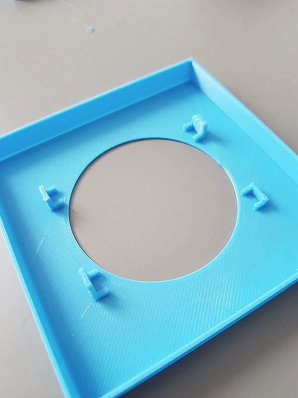

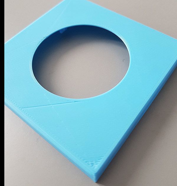

aifol PostĂ©(e) Aout 22, 2021 Partager PostĂ©(e) Aout 22, 2021 (modifiĂ©) Bon, erreur de dĂ©butant c'est juste qu'il faut cocher monotonic dans le choix des paramĂštres qu'on veut voir afficher Pas testĂ© la fonction, mais sur mon premier print avec la 4.11 j'ai beaucoup de oozing sur ma premiĂšre couche au point de la gĂącher etles suivantes, j'ai aussi un coin pas terrible, par contre la suite est impeccable sans oozing ni stringing (profil 0.2) J'ai pas ces soucis sur la mĂȘme piĂšce avec la v4.09.  ModifiĂ© (le) Aout 22, 2021 par aifol 1 Lien vers le commentaire Partager sur dâautres sites More sharing options...
