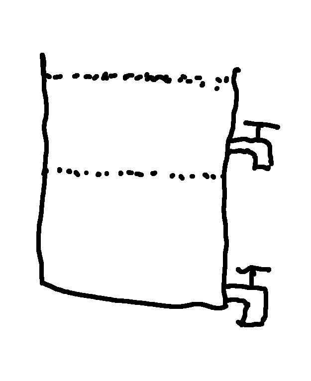

il y a 35 minutes, legired a dit :
donc ça semble plus couteux qu'une machine a distiller, après y'a surement moyen d'en fabriquer une maison, au final il faut un genre d'entonnoir avec un robinet non ?
tu peux le fabriquer facilement avec un bac et deux robinets
comme sur le dessin ( putain comme je dessine mal!!!)
avec le robinet sup tu as l'éthanol
avec l'inf tu as l'eau +impuretés
enfin j'espère

Bah, techniquement seul le robinet du bas est requis, l'autre ne sert pas à grand chose, on verra .... déjà le test de la bouteille !
