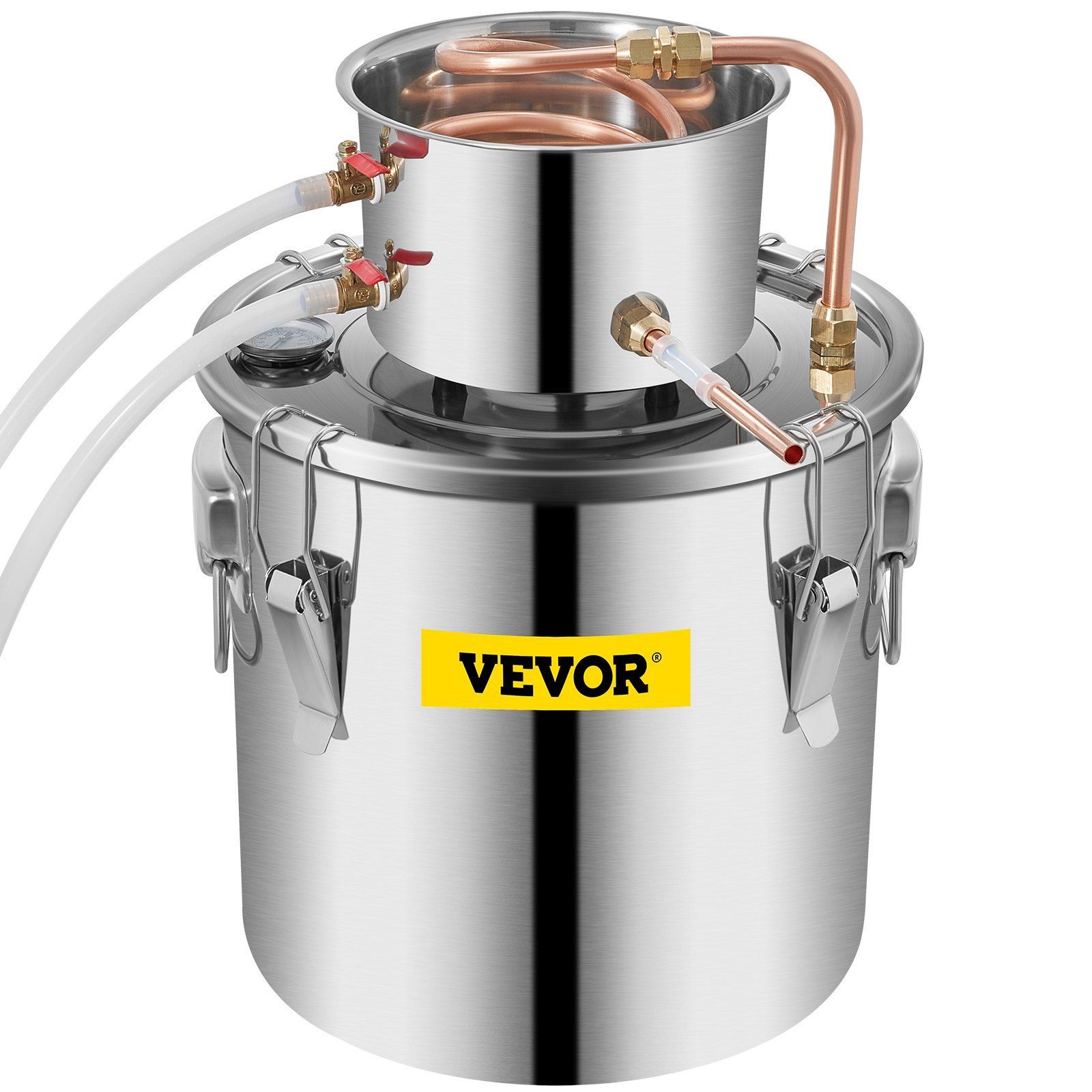

nicodu02 Posté(e) Aout 1, 2023 Partager Posté(e) Aout 1, 2023 pour ceux qui continue de distiller avez vous essayer ça : https://www.vevor.fr/distillateur-d-alcool-c_10688/distillateur-alambic-distillateur-d-eau-distillateur-d-alcool-21l-en-acier-inox-p_010199882322?adp=gmc&utm_source=google&utm_medium=cpc&utm_id=11691471534&utm_term=&gclid=Cj0KCQjw2qKmBhCfARIsAFy8buIqKQFtEiycq9YVhKCHHF2aR1xGPFvpsv93KVjF4nlX1xUYlw-ErN8aAtQjEALw_wcB Lien vers le commentaire Partager sur d’autres sites More sharing options...
PPAC Posté(e) Aout 3, 2023 Partager Posté(e) Aout 3, 2023 (modifié) Le 01/08/2023 at 13:47, nicodu02 a dit : pour ceux qui continue de distiller avez vous essayer ça : https://www.vevor.fr/distillateur-d-alcool-c_10688/distillateur-alambic-distillateur-d-eau-distillateur-d-alcool-21l-en-acier-inox-p_010199882322?adp=gmc&utm_source=google&utm_medium=cpc&utm_id=11691471534&utm_term=&gclid=Cj0KCQjw2qKmBhCfARIsAFy8buIqKQFtEiycq9YVhKCHHF2aR1xGPFvpsv93KVjF4nlX1xUYlw-ErN8aAtQjEALw_wcB Salutation ! Non, je n'ai pas testé cette version de distillateur pour recycler de l'IPA. Sinon pour ceux qui ont une bloqueur de pub qui leur masque le lien >>>https://www.vevor.fr/distillateur-d-alcool-c_10688/distillateur-alambic-distillateur-d-eau-distillateur-d-alcool-21l-en-acier-inox-p_010199882322?adp=gmc&utm_source=google&utm_medium=cpc&utm_id=11691471534&utm_term=&gclid=Cj0KCQjw2qKmBhCfARIsAFy8buIqKQFtEiycq9YVhKCHHF2aR1xGPFvpsv93KVjF4nlX1xUYlw-ErN8aAtQjEALw_wcB<<< ( car il a des attributs de tracking), le lien nettoyé >>>https://www.vevor.fr/distillateur-d-alcool-c_10688/distillateur-alambic-distillateur-d-eau-distillateur-d-alcool-21l-en-acier-inox-p_010199882322<<< et une image extraite de la page cible du lien, histoire d'illustrer Citation Modifié (le) Aout 3, 2023 par PPAC 1 Lien vers le commentaire Partager sur d’autres sites More sharing options...
hyoti Posté(e) Aout 3, 2023 Partager Posté(e) Aout 3, 2023 Il y a 2 heures, PPAC a dit : Salutation ! Non, je n'ai pas testé cette version de distillateur pour recycler de l'IPA. https://www.vevor.fr/distillateur-d-alcool-c_10688/distillateur-alambic-distillateur-d-eau-distillateur-d-alcool-21l-en-acier-inox-p_010199882322<<< et une image extraite de la page cible du lien, histoire d'illustrer Cela devrait être efficace, mais leurs méthodes de chauffage conseillées me paraissent être un défi de sécurité du moins pour de l'IPA ou les inflammables. En commençant par le feu de bois,.... Une plaque électrique serait quand même mieux. Pour @Savate il ne livre pas en Corse, ni en terre Adélie. 2 Lien vers le commentaire Partager sur d’autres sites More sharing options...

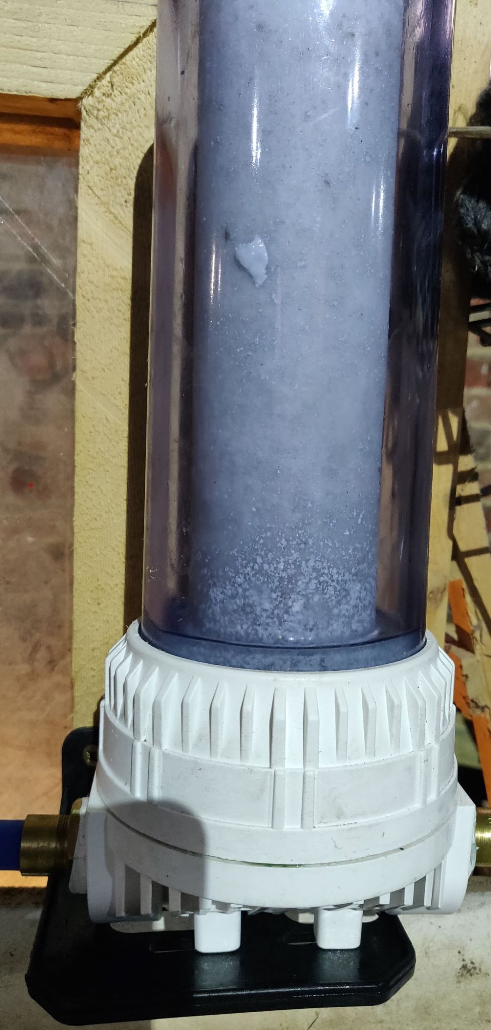

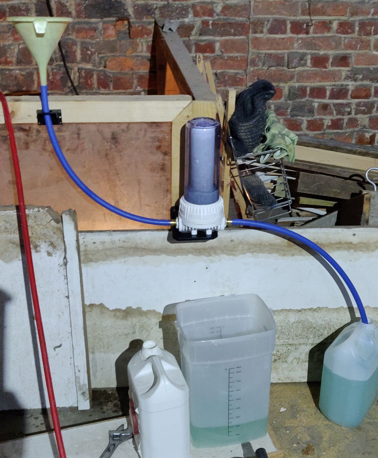

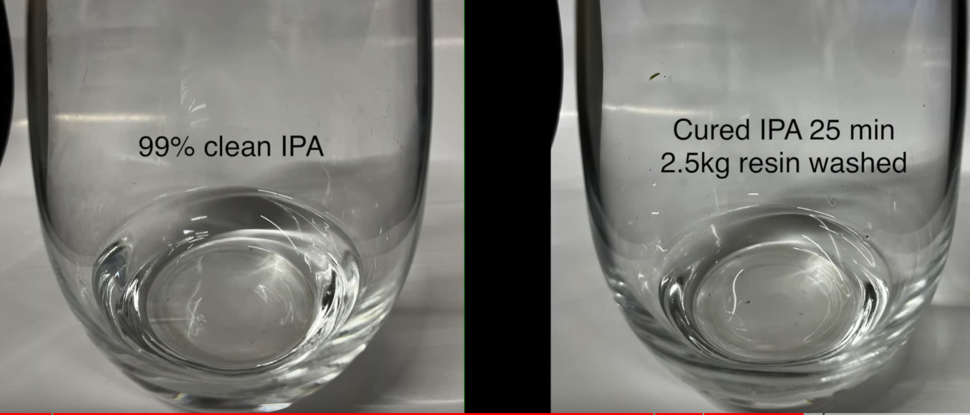

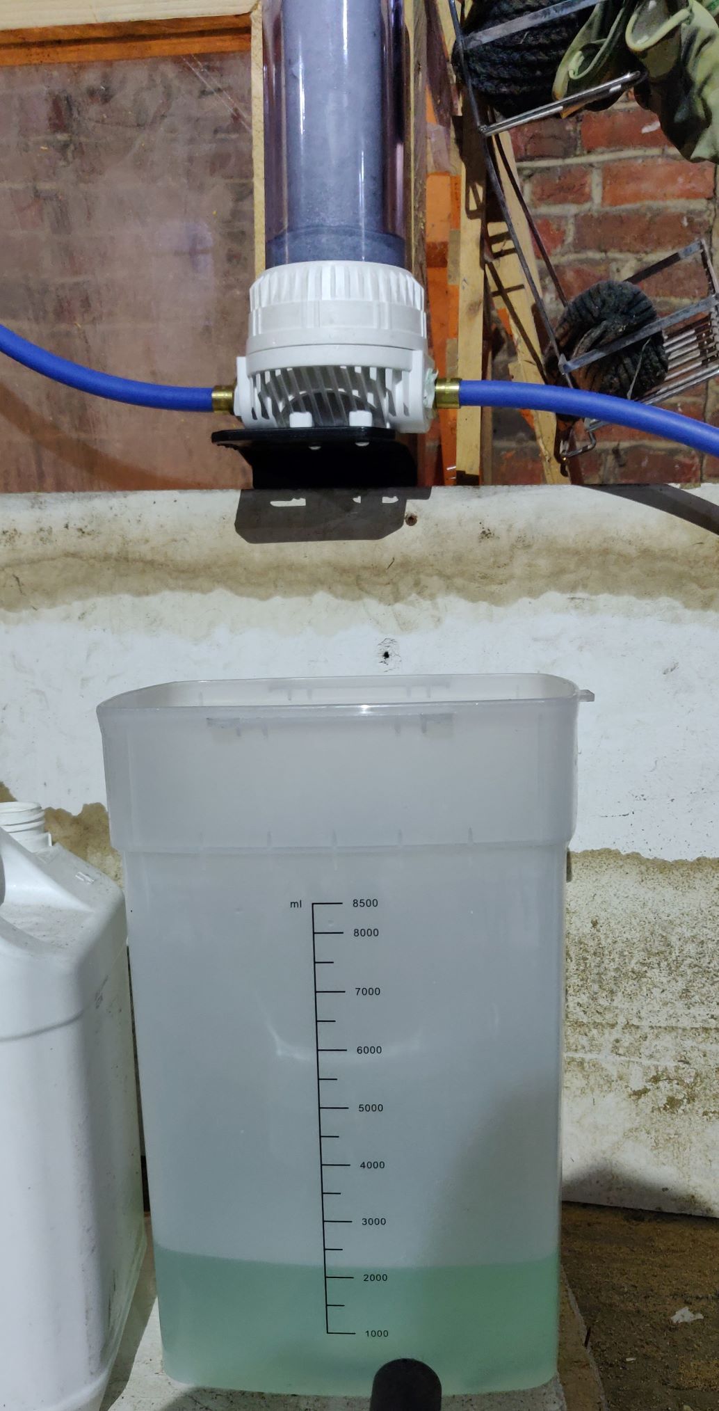

nicodu02 Posté(e) Aout 20, 2023 Partager Posté(e) Aout 20, 2023 dans la suite de mes recherches pour le recyclage j'ai trouvé cette trouvé cette vidéo avec 2 filtres le gars a pas l'air d'avoir bcp de recul mais il dit 2,5 kg de resine deja passé: j'ai du mal a croire qu 'on puisse arrivé à ça juste en filtrant... Lien vers le commentaire Partager sur d’autres sites More sharing options...
Poisson21 Posté(e) Aout 21, 2023 Partager Posté(e) Aout 21, 2023 En plus il a l'air d'avoir mis une pompe, donc côté danger d'explosion il est au top. Après, pour ce type de filtre, ce sont les filtres utilisés pour le traitement de l'eau pour en retirer éventuellement les polluants si tu prends les plus fin. Donc pour quoi pas, ils sont pas vraiment chère, mais ils doivent s'encrasser vite si la résine n'est pas complètement solidifier dans l'alcool avant la tentative de filtration. Lien vers le commentaire Partager sur d’autres sites More sharing options...
