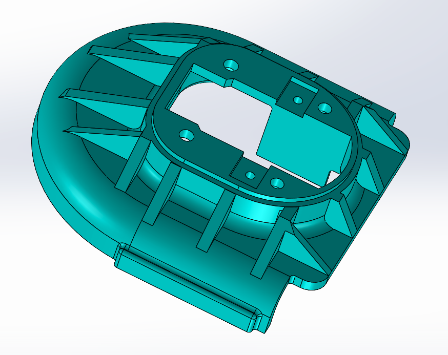

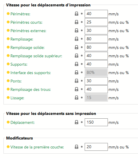

divers Posté(e) Aout 22, 2021 Partager Posté(e) Aout 22, 2021 oui, j'utilise celui de Prusa, mais à des températures au dessus de possibilités de ta bécane (275° à 280°). Il y a des PC qui sont aux limites de ta bécane, il me semble. exemple, un support de gros accu en 20V: Pour les vitesses ce sont celles préconisées par Prusa: Lien vers le commentaire Partager sur d’autres sites More sharing options...
Hilson Posté(e) Aout 22, 2021 Auteur Partager Posté(e) Aout 22, 2021 il y a 8 minutes, divers a dit : oui, j'utilise celui de Prusa, mais à des températures au dessus de possibilités de ta bécane (275° à 280°). Il y a des PC qui sont aux limites de ta bécane, il me semble. Réponse très documentée ! merci. Je n'ai pas prévu de me lancer de suite, mais je commence a étudier le blême. Je vais regarder de près mes performances, qui ne seraient pas très adaptées au nylon sur la mienne. merci encore Lien vers le commentaire Partager sur d’autres sites More sharing options...
