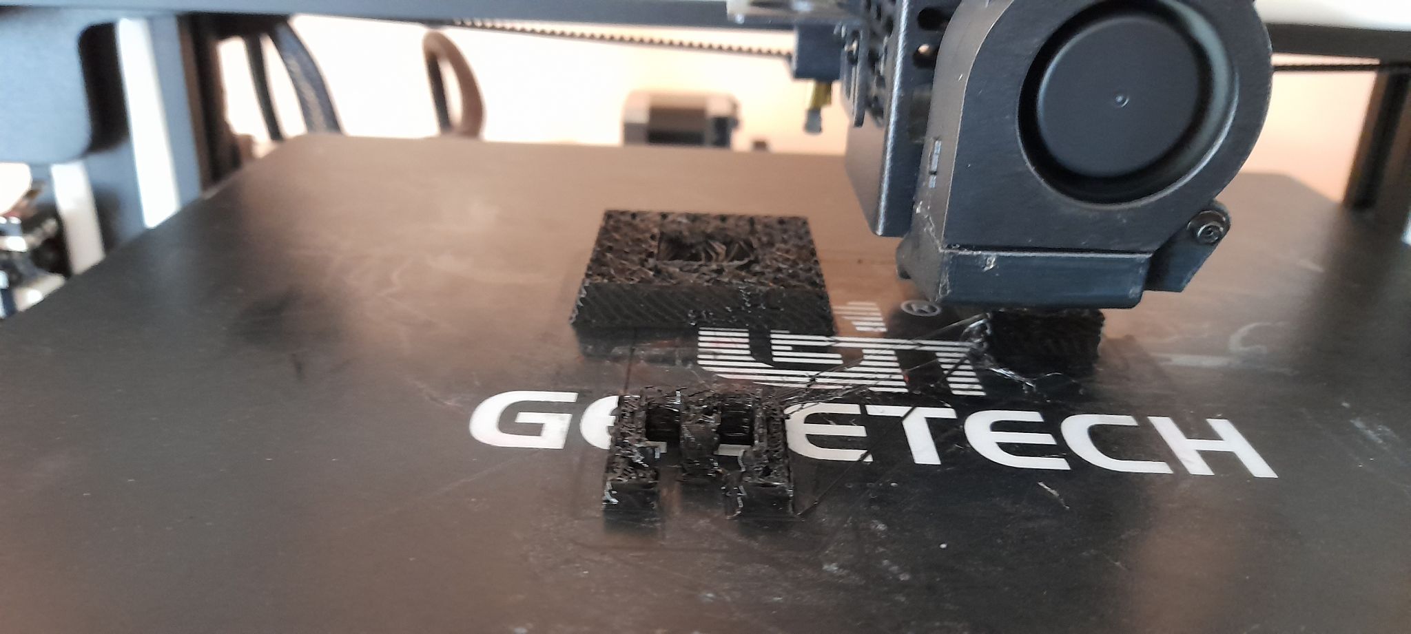

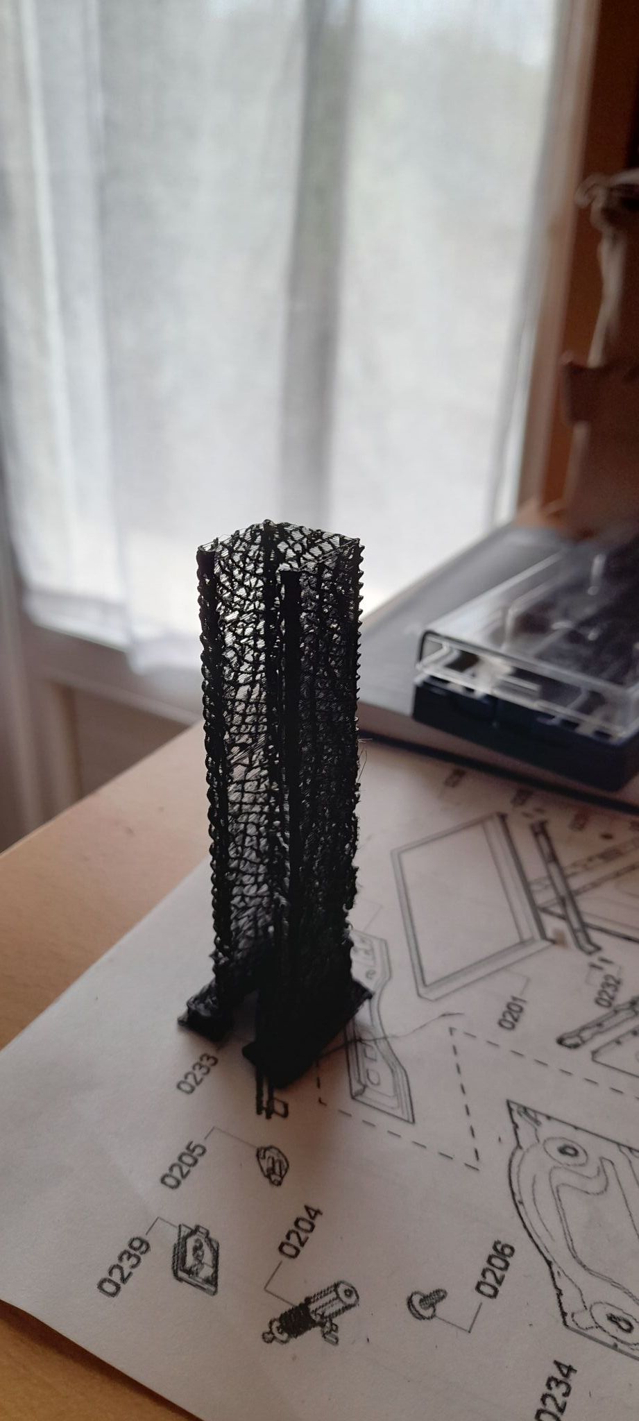

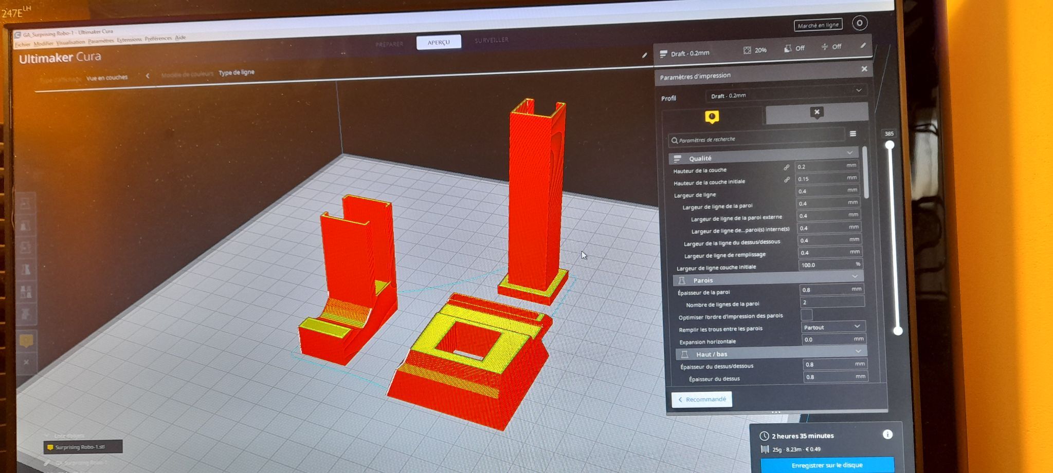

J'ai mes impressions qui n'imprime plus les parois extérieures de mes pièces, j'utilise cura 4.10.0, à l’écran tout parais normale, j'utilise les paramètres d'origine de cura draft 0.2 mm  (aucunes modifications). J'ai se problème avec toutes les pièces importées de Cults ou thingiverse. Quelqu'un aurait une idée ?
De quelles infos avez vous besoin pour m'aider ?
Merci d'avance

Salutation !
Cela ressemble au résultats d'une buse et/ou d'un heatbreak partiellement obstrué ... d'une forte sous extrusion (mais cela fait un superbe effet broderie ou voronoi 🙂 )

Donc avant un démontage pour déboucher, j'ai imprimé le cube de Geeetech (pour voir) et surprise impression nickel....
Je m'apperçoit que le gcode est non modifiable avec une température de buse à 235° et un bed à 90°, pour du PLA ...
Peut-être que  cela à permis le débouchage ?
à suivre ...Merci encore pour votre réactivité.
