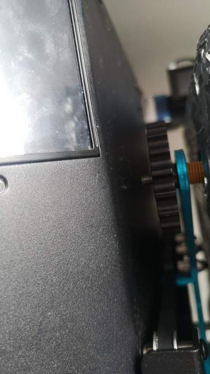

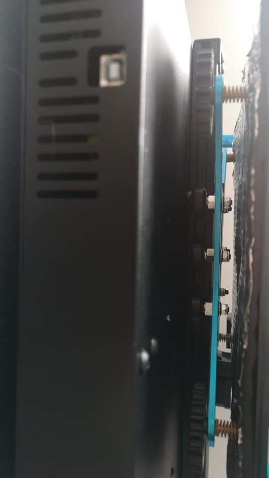

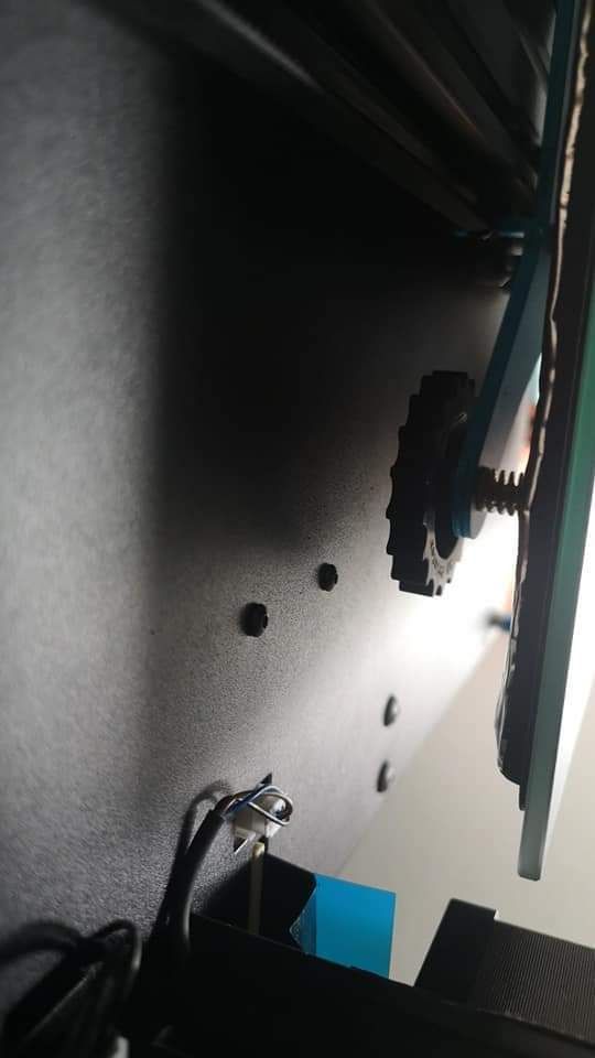

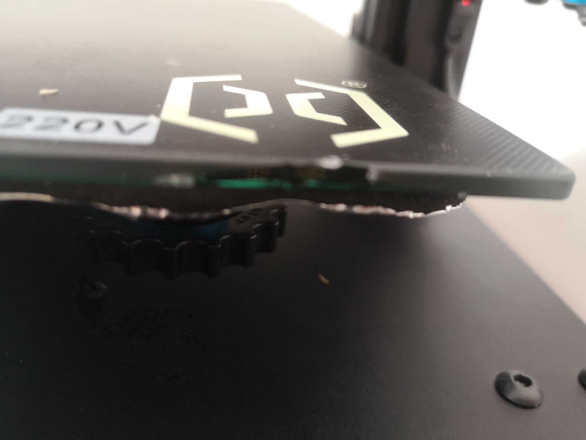

Mel2211 Posté(e) Aout 22, 2021 Partager Posté(e) Aout 22, 2021 Bonjour à tous voilà j'ai dû envoyer mon imprimante artillery sidewinder X1 au Sav qui m'a trouvé le souci, je l'ai reçu cette semaine mais voilà déjà je l'ai reçu casser ils m'ont répondu que cela ne poser aucun problème car ça ne touche pas l'impression le souci et que maintenant je n'arrive plus à calibrer mon plateau il y a un coté avec la vis de serrage serrer à fond et de l'autre coter complètement désserrer je ne peux pas faire mieux et cela me raye mon plateau et ne veux pas se régler je n'ai pas changé d'emplacements ou autres je ne comprends donc pas le souci.. Si vous avez une solution je suis preneuse. Merci d'avance. Lien vers le commentaire Partager sur d’autres sites More sharing options...
pafpaf Posté(e) Aout 23, 2021 Partager Posté(e) Aout 23, 2021 Salut @Mel2211il te faudra démonter ton plateau et son support et la regarde bien ton support ci il est bien monter sur support ou ci il n'est pas voiler 1 Lien vers le commentaire Partager sur d’autres sites More sharing options...

api38 Posté(e) Aout 23, 2021 Partager Posté(e) Aout 23, 2021 Bonjour Mel2211, Sauf erreur de ma part, au regard de ce que tu expliques, j'ai l'impression que le support en X qui supporte le plateau chauffant a été voilé. Le fait que tu sois obligé de serrer au max des vis d'un côté et les desserrer au max de l'autre côté me donne l'impression que ton plateau n'est plus positionné bien horizontal sur les axes des X et Y par rapport au point de référence de réglage en hauteur (axe Z) dans les 4 coins du plateau. Est-ce que l'1 ou 2 des 4 bras en X du support plateau serait (seraient) tordu(s) suite à un choc pendant le transport. Pour vérifier, il faudrait (après avoir débranché l'imprimante du secteur 220V) démonter le plateau chauffant et mesurer au pied à coulisse les extrêmités des 4 bras en X du support plateau chauffant et profiter de vérifier les 4 ressorts si l'un d'entre-eux ne serait pas déformé. Ou autrement pour vérifier le support en X, le démonter puis le poser sur une plaque bien plane et rigide (par exemple : plaque en marbre ou en granit) puis avec le doigt appuyer sur les extrémités des bras les unes après les autres pour voir si la pièce est bien plane (elle ne se soulèvera pas à l'opposé) et si elle n'est pas plane, elle se soulèvera au niveau de l'un des autres bras ce qui prouvera qu'il est bien voilé donc à redresser: opération de contrôle à faire Recto/Verso. Voilà mon ressenti et ce que je ferai si je rencontrai ce type d'incident. Par contre vu que c'est un retour SVA, je pense que c'est à eux de prendre en charge ce type de réparation vu qu'il est responsable de son transporteur. Le carton était t'il abîmé ou déformé à réception?, l'imprimante était bien emballée ? 1 Lien vers le commentaire Partager sur d’autres sites More sharing options...

hyoti Posté(e) Aout 23, 2021 Partager Posté(e) Aout 23, 2021 Bonjour @Mel2211 Dans le carton, le plateau était-il déjà en place (partie métal), si oui te souviens-tu si il y avait une dissymétrie dans les réglages des ressorts. Mais peu probable que tu ais regardé ou vu. Si on prend comme hypothèse que tes pattes supports sont gauchies, du à un choc avec le plateau monté dessus. Ce dernier est peut-être aussi gauchi. essaies de vérifier si il est toujours plan. par exemple un bon niveau à bulle mais assez grand. En espérant que non. Lien vers le commentaire Partager sur d’autres sites More sharing options...
