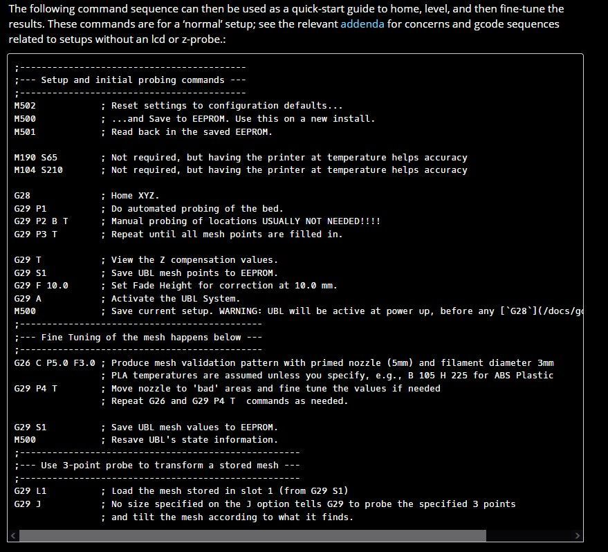

fran6p Posté(e) Aout 28, 2021 Partager Posté(e) Aout 28, 2021 (modifié) Il y a 2 heures, djalejandro34 a dit : Recv:16:16:41.567: echo:; Unified Bed Leveling: Recv:16:16:41.567: echo: M420 S0 Z0.00 Recv:16:16:41.567: Unified Bed Leveling System v1.01 inactive Recv:16:16:41.669: echo:; Active Mesh Slot: 0 Recv:16:16:41.669: echo:; EEPROM can hold 8 meshes. Actuellement, le maillage n'est ni utilisé ni pris en compte (M420 S0 et le premier «slot» (0) qui devrait contenir un maillage n'en a aucun). As-tu effectué la séquence préconisée pour effectuer le nivelage / maillage du plateau (lien donné plus haut que je remets ici) ? Extrait du lien : L'UBL n'est pas la méthode la plus courante ni la plus facile quand / si on débute dans le monde de l'ABL (AutoBedLeveling) Les vidéos de Chris's basement sont de très bonnes vidéos (dans de nombreux domaines). Modifié (le) Aout 28, 2021 par fran6p 2 Lien vers le commentaire Partager sur d’autres sites More sharing options...
djalejandro34 Posté(e) Aout 28, 2021 Auteur Partager Posté(e) Aout 28, 2021 Il y a 15 heures, fran6p a dit : Actuellement, le maillage n'est ni utilisé ni pris en compte (M420 S0 et le premier «slot» (0) qui devrait contenir un maillage n'en a aucun). As-tu effectué la séquence préconisée pour effectuer le nivelage / maillage du plateau (lien donné plus haut que je remets ici) ? Extrait du lien : L'UBL n'est pas la méthode la plus courante ni la plus facile quand / si on débute dans le monde de l'ABL (AutoBedLeveling) Les vidéos de Chris's basement sont de très bonnes vidéos (dans de nombreux domaines). Aaaaahhh merci !!! Donc le mesh ne s'était finalement pas enregistré !!! Pour la séquence du nivelage/maillage je n'avais pas encore commencé car j'attendais l'analyse du M503... Maintenant que c'est chose faite, je vais le faire... Je suis pas couché je sens J'avais suivi ce tuto à la lettre mais je n'ai pas le même résultat Lien vers le commentaire Partager sur d’autres sites More sharing options...

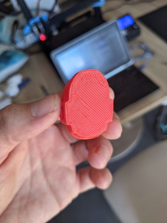

djalejandro34 Posté(e) Aout 29, 2021 Auteur Partager Posté(e) Aout 29, 2021 Salut la compagnie ! Ça y est je m'en suis sorti... Jai remisles valeur pour le Z-offset, les e-steps, et refait le create mesh dans unified bed levelling... Grâce à la commande G29 S1, conseillée par une personne sur un autre forum, ça s'est sauvegardé et après un M503 on voit bien que c'est actif maintenant... J'ai même fait un "Fine une all" dans unified bed levelling pour un peu plus de précision... Le problème que j'ai maintenant, c'est une première couche dégueulasse lol ... Je vous poste des photos du print. Merci encore pour votre aide Lien vers le commentaire Partager sur d’autres sites More sharing options...
PPAC Posté(e) Aout 30, 2021 Partager Posté(e) Aout 30, 2021 (modifié) Salutation ! Bien joué ! Je dirais une distance buse/plateau (donc surement le Z offset Z) a revoir mais aussi le mesh a réviser. Car cela ressemble au résultat d'un plateau non plan en plus d'une distance buse/plateau trop grande (et éventuellement un débit de la couche initial a ajuster) ? Modifié (le) Aout 30, 2021 par PPAC 1 Lien vers le commentaire Partager sur d’autres sites More sharing options...
djalejandro34 Posté(e) Aout 30, 2021 Auteur Partager Posté(e) Aout 30, 2021 Il y a 10 heures, PPAC a dit : Salutation ! Bien joué ! Je dirais une distance buse/plateau (donc surement le Z offset Z) a revoir mais aussi le mesh a réviser. Car cela ressemble au résultat d'un plateau non plan en plus d'une distance buse/plateau trop grande (et éventuellement un débit de la couche initial a ajuster) ? Salut, merci pour la réponse. Au lieu d'utiliser une feuille de papier, je me sers d'une cale de 0,1mm. Celle-ci frottait bien sous la buse pourtant... Je vais descendre encore du coup. J'avais tenté, lors de l'impression de la première couche, de jouer avec le baby step Z pour descendre en temps réel, mais ça n'a rien changé... Lien vers le commentaire Partager sur d’autres sites More sharing options...
