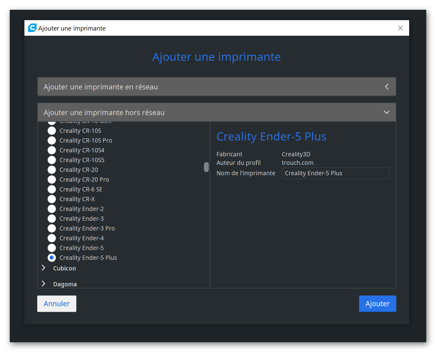

Bonjour, je me penche de plus en plus sur l'idĂ©e de me faire une imprimante DIY mais bon pour le moment ca m'est clairement incoercible. Mais il y a quelque question auquel j'aimerais avoir des reponse 🙂
PremiÚre j'ai vue qu'il y avait un sous forum dédier au CoreXY, mais je ne comprend pas trop quel est la différence avec une imprimante "cartésienne" classique.
Secondement, concevoir un modÚle 3D d'imprimante ne me fait pas peur, le control de cette derniÚre plus. Je m'explique, je suppose qu'il y a des "firmware" (je crois c'est ca qui control les mouvement de l'imprimante= la carte électronique qu'est dedans) en OpenSource sur le net et des tuto de montage de carte électronique. Mais pour ce qui est de la partie slicer, comme Cura que j'utilise actuellement, comment je renseigne un model d'imprimante sachant qu'il n'y en a pas?

il y a 11 minutes, Shukaname a dit :
Il y a pléthore d'imprimante renseignées dans CURA pour les retrouver:
ParamĂštres->Imprimantes->Ajouter une Imprimante....
Sélectionne Ajouter une imprimante hors réseau puis fais ton choix.
953096843_Ashampoo_Snap_samedi28aot2021_18h28m30s_001_.thumb.png.3212011e503a5d04e74ccd879d1874cb.png
Si ton imprimante n'est pas listée cherche dans la doc ou sur le net l'imprimante à sélectionner à la place, si c'est une imprimante custom il faudra faire des essais en choisissant une imprimante ayant une configuration approchante (hors dimensions).

Pour ce qui est de choisir l'imprimante, c'est bon, c'est justement dans le cas d'une custom que je suis perdu, comment savoir si la configuration est proche? Et comment définir la taille d'impression, car Cura refuse si la piÚce est trop grande.
Lien vers le commentaire
Partager sur d’autres sites
Cura ne fait que ce qu'on lui dit de faire. Dans la configuration de ton imprimante c'est Ă  toi de renseigner les bonnes dimensions. Et pour une configuration approchante, carte mĂšre identique, motorisation identique, architecture identique.
L'idéal c'est de partir sur quelque chose de déjà fait et de l'adapter tout en gardant le matériel.
