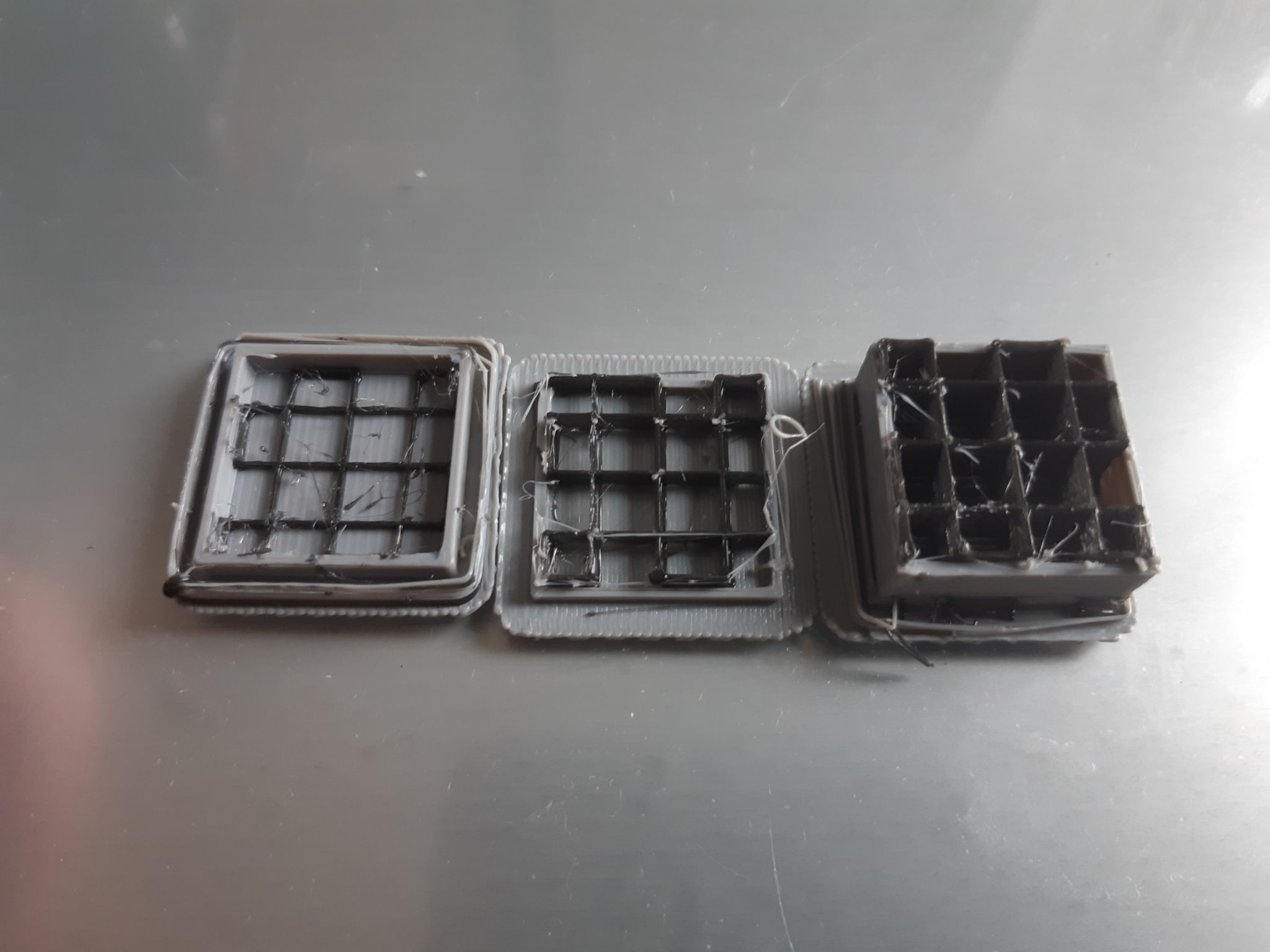

icare Posté(e) Aout 30, 2021 Partager Posté(e) Aout 30, 2021 Bonjour @vap38, Aucune expérience avec l'impression du nylon. Mais au vue des caractéristiques (commerciales) la TLD3 devrait le faire. Pour le PTFE on est vraiment limite de la dégradation et surtout des émanations toxiques. Peut être le Capricorn fera mieux ? En impression d'engrenages, j'ai une expérience positive avec le PLA 3D870 traité thermiquement. La résistance des engrenages augmentent plus avec le nombre de coques plutôt qu'avec le taux de remplissage. C'est le résultat d'essai sur le train d'engrenage d'un fauteuil de podologue. Lien vers le commentaire Partager sur d’autres sites More sharing options...

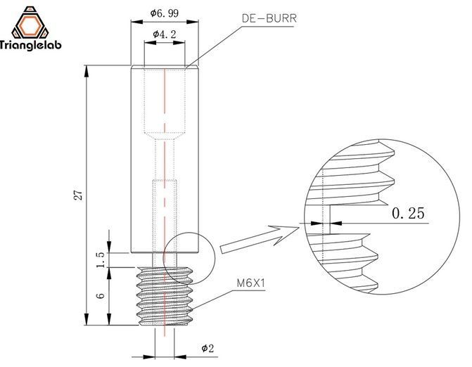

vap38 Posté(e) Aout 30, 2021 Auteur Partager Posté(e) Aout 30, 2021 (modifié) Ok @icare peux-tu me donner la référence du heatbreak full métal car celui que j'ai utilisé fonctionne si j'ai un minimum de rétraction <= à 3mm. l'adhérence du filament pose problème, je suppose que la longueur entre la partie au contact de la buse et la face d'appui du PTFE c'est ce qui fait la différence. heatbreak utilisé marque triangle... Quand j’excède 3 mm de rétraction j'ai de la sous extrusion avec une cacade pendant la reprise d'extrusion... Modifié (le) Aout 30, 2021 par vap38 Lien vers le commentaire Partager sur d’autres sites More sharing options...
icare Posté(e) Aout 30, 2021 Partager Posté(e) Aout 30, 2021 @vap38 La plupart des full metal pas chers ne fonctionnent pas, il faut roder l'alésage à la pâte à diamant, le tout est un problème d'état de surface. Je ne sais pas si les microswiss vont sur la Tenlog, il faut que je vérifie. Ceux que j'utilise viennent de 3Djake ou autres mais attention ça pique un peu Si non, il faut voir avec Frédéric de hotends.fr. Je lui pose la question dès qu'il revient de vacances. Le sujet m'intéresse également pour passer ma Tenlog avec des extrudeurs un peu plus pro. Patrice Lien vers le commentaire Partager sur d’autres sites More sharing options...
vap38 Posté(e) Aout 30, 2021 Auteur Partager Posté(e) Aout 30, 2021 (modifié) @icare Tu as raison j'ai observé l'alésage de Ø1.9 mm avec une caméra la surface est non lisse mais granuleuse ! c'est pour cela que le filament est freiné pendant les rétractions. (d"ou la mise en pression et une sur extrusion de l'extrudeur) J'ai utilisé cette fourniture comme Heatbreak full métal du type MK8 CR10 https://www.ebay.fr/itm/373682706698?hash=item570139990a:g:yVEAAOSwMqNhFX6e Modifié (le) Aout 30, 2021 par vap38 Lien vers le commentaire Partager sur d’autres sites More sharing options...
icare Posté(e) Aout 30, 2021 Partager Posté(e) Aout 30, 2021 Tu oublies ce genre de matériel, au début j'avais les mêmes problèmes, puis les essais avec du matériel sérieux m'on fait changé d'avis Lien vers le commentaire Partager sur d’autres sites More sharing options...
vap38 Posté(e) Aout 30, 2021 Auteur Partager Posté(e) Aout 30, 2021 @icare du coup j'ai remis le heat break d'origine et çà fonctionne bien jusqu'à la limite de température à 260° maxi. j'ai vu que studiolab il vend les mêmes fournitures qu'en penses-tu ? je suis assez dubitatif... Lien vers le commentaire Partager sur d’autres sites More sharing options...

vap38 Posté(e) Aout 30, 2021 Auteur Partager Posté(e) Aout 30, 2021 (modifié) @icare voici le schéma du bon heat break de qualité chez Trianglelab prix 22.88€ pièce.Heat breack tenlog Modifié (le) Aout 31, 2021 par vap38 Lien vers le commentaire Partager sur d’autres sites More sharing options...
