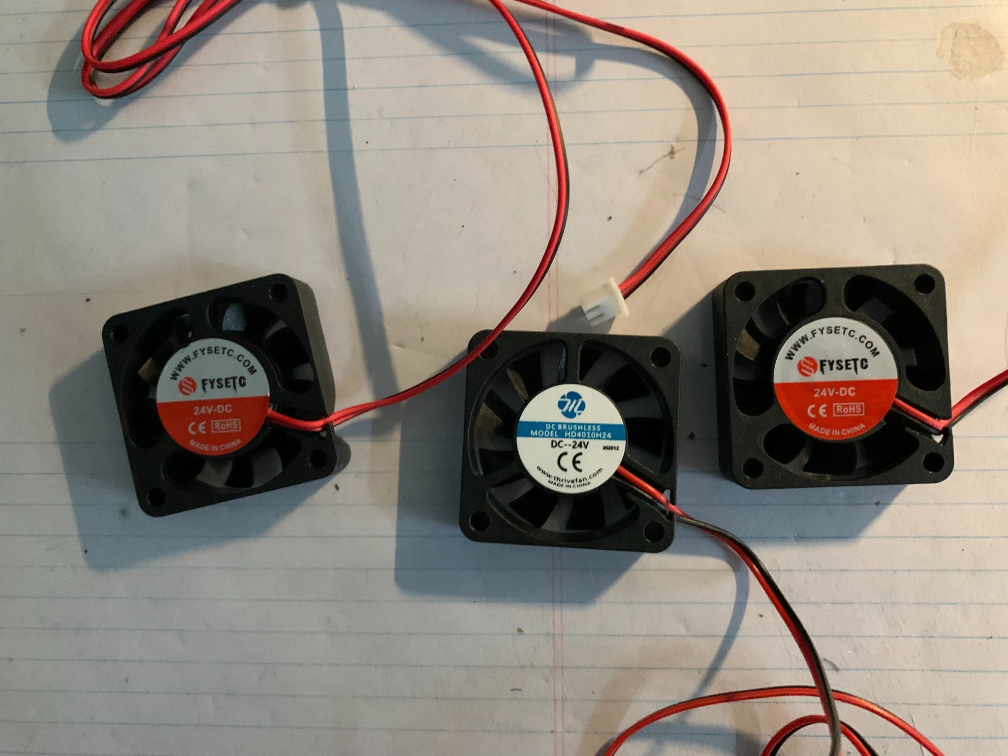

methylene67 Posté(e) Aout 31, 2021 Partager Posté(e) Aout 31, 2021 Bonjour, J'ai fait quelques tests de ventilateurs 4010. Déjà ceux que j'ai reçu de triangle lab soufflent à peu près pareil mais siffle un peu moins que ceux d'origine. Par contre, j'ai commandé des Fysetc censé faire moins de bruit (@MrMagounet le lien suivant https://fr.aliexpress.com/item/33017502840.html?spm=a2g0s.9042311.0.0.32a16c37bccaU9), eh bien ils font finalement moins de bruit mais c'est normal car ils soufflent quedal (sur la ventilation de la hotend c'est carrément si je dois le lancer à la main). En gros c'est comme s'ils étaient sous alimenté, pourtant bien en 24V et branchés sur les mêmes prises que ceux de triangle lab ou ceux d'origine. J'en ai testé 6 de chez Fysetc, tous le même constat. Des idées ? Les vidéos ci-dessous pour illustrer les deux marques sur la hotend et sur la buse. Triangle lab ventil buse : https://youtu.be/RDhC80IQcqQ Triangle lab ventil hotend : https://youtu.be/LCu4o8iqCoE Fysetc ventil hotend : https://youtu.be/J_VohLUQdkA Fysetc ventil buse : https://youtu.be/-9K3D453CcM Lien vers le commentaire Partager sur d’autres sites More sharing options...

methylene67 Posté(e) Aout 31, 2021 Auteur Partager Posté(e) Aout 31, 2021 Salut, Alors je connais les Sunon, mais, en fait le but de mes vidéos, c'est pourquoi les Fysetc tournent au ralenti ? Dis dont tu t'es bien amusé à comparer les ventilateurs, c'est poussé ! 1 Lien vers le commentaire Partager sur d’autres sites More sharing options...

methylene67 Posté(e) Aout 31, 2021 Auteur Partager Posté(e) Aout 31, 2021 @icare Les Fysetc : XYJ24E4010M Les Thrive : HD4010H24 Mais impossible de trouver nul part leur fiche. Lien vers le commentaire Partager sur d’autres sites More sharing options...

MrMagounet Posté(e) Aout 31, 2021 Partager Posté(e) Aout 31, 2021 Salut l'ami @methylene67. J'avoue que je suis assez surpris par 2 choses la 1er que les ventilateur Fysetc fasse un bruit aussi aigue et 2 qu'il ai autant de mal démarrer et qu'il ai fallu de l'aide pour qu'il s'amorce. J'aimerais bien que tu mesure la tension en fonctionnement j'ai l'impression que le ventilateur est sous alimenté. Pour ce qui est du débit il est bien possible qu'il soit bien plus faible que ceux que tu as d'origine, après sur ma Genius le problème ce pose moins pour la hotend car j'ai modifié ma tête et utilisant un heatbreak Bi Metal CTC(Cuivre Titane Cuivre) que qualité par rapport au Bore d'origine une débi un peux plus faible ne pose pas de soucis chez moi. Il y a 20 heures, icare a dit : Bonjour @methylene67, La ventilation des hotends est un vaste sujet soumis à de nombreuses polémiques et de non sens techniques. Les seuls ventilateurs, que je connaisse, qui ne font pas de bruit sont ceux qui sont à l'arrêt. D'ailleurs le bruit provient plus des pertes de charges du circuit que du ventilateur proprement dit. Je pense que tu devrais t'orienter vers des ventilateurs de la marque SUNON. Si tu veux en savoir un tout petit peu plus, tu peux lire mon article sur impression 3D et ventilation. Pour voir, donne nous les références du ventilateur à remplacer ? @+ Patrice Merci pout ton lien je vais regarder cela avec intérêt. Lien vers le commentaire Partager sur d’autres sites More sharing options...
methylene67 Posté(e) Septembre 1, 2021 Auteur Partager Posté(e) Septembre 1, 2021 (modifié) Il y a 8 heures, MrMagounet a dit : Salut l'ami @methylene67. J'avoue que je suis assez surpris par 2 choses la 1er que les ventilateur Fysetc fasse un bruit aussi aigue et 2 qu'il ai autant de mal démarrer et qu'il ai fallu de l'aide pour qu'il s'amorce. J'aimerais bien que tu mesure la tension en fonctionnement j'ai l'impression que le ventilateur est sous alimenté. Pour ce qui est du débit il est bien possible qu'il soit bien plus faible que ceux que tu as d'origine, après sur ma Genius le problème ce pose moins pour la hotend car j'ai modifié ma tête et utilisant un heatbreak Bi Metal CTC(Cuivre Titane Cuivre) que qualité par rapport au Bore d'origine une débi un peux plus faible ne pose pas de soucis chez moi. Bah oui, sous-alimentée, c'est ce que je pense aussi. Il est cependant branché sur la même prise que les ventilateurs d'origine qui sont aussi en 24V et les ventilateurs thrive fonctionne très bien eux. Je vais voir ce soir pour y donner un coup de voltmètre. Pour le bruit je pense qu'il y a les Fysetc mais ceux qui fonctionnent avec les hotends sous l'imprimante (CM et relais) font aussi pas mal de bruit (je vais je pense les remplacer par mes deux thrive, et prendre des Sunon pour les hotends et pour les buse). @icare tu aurais des 5015 en Sunon (ou autre marque si cela n'existe pas, car visiblement qu'en 12V, mais je peux mettre un abaisseur de tension) de qualité dans ton comparatif, ventilateur turbine (pour les buses). Idem pour les ventilateurs hotends (à priori si j'ai bien lu les EB40101S2-000U-999). Modifié (le) Septembre 1, 2021 par methylene67 1 Lien vers le commentaire Partager sur d’autres sites More sharing options...

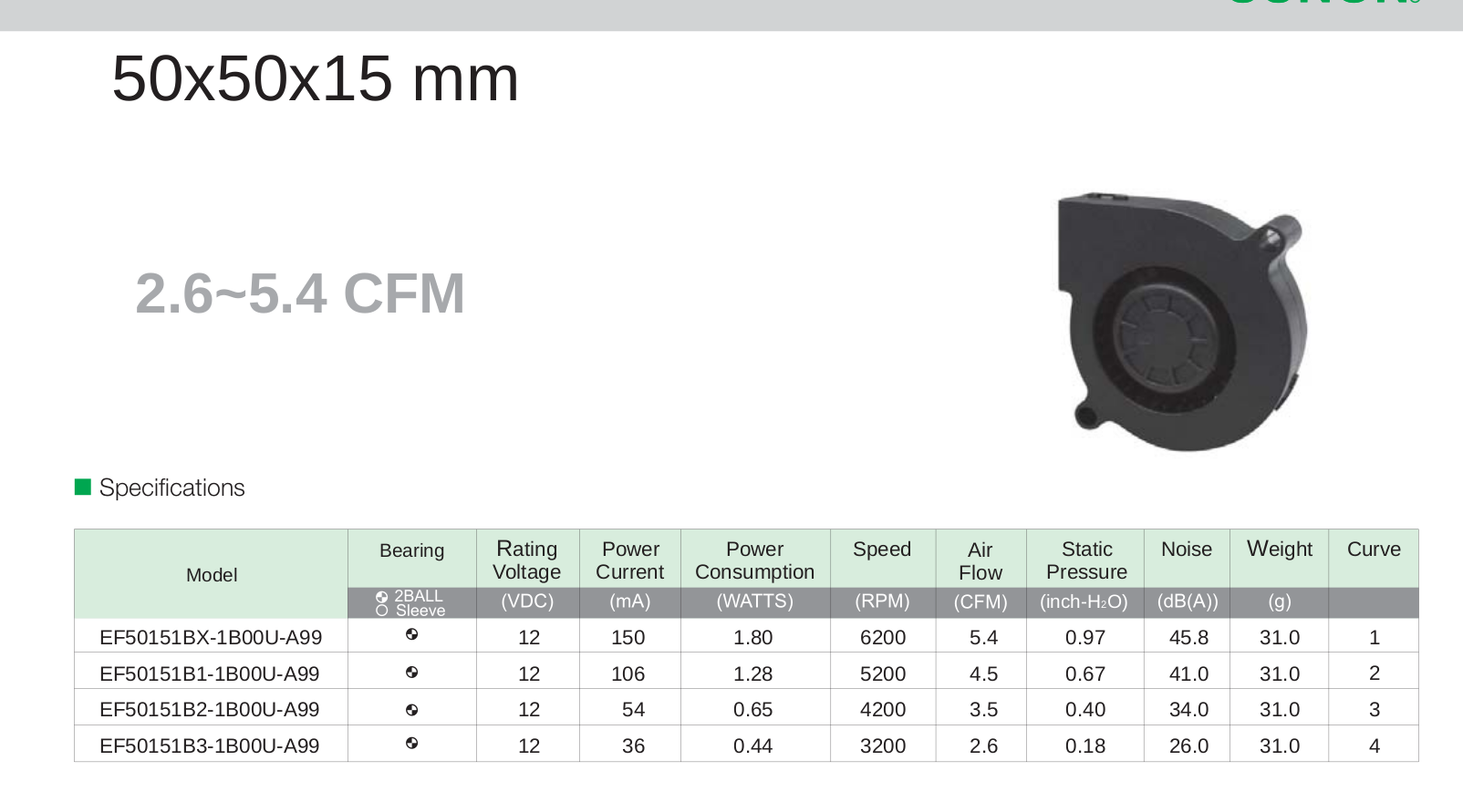

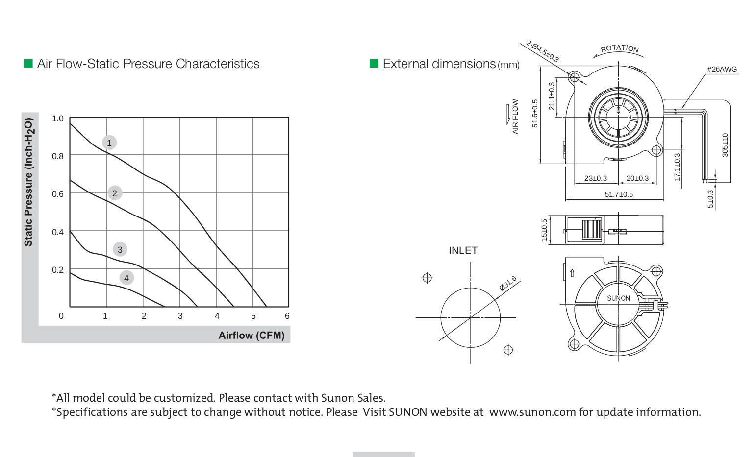

icare Posté(e) Septembre 1, 2021 Partager Posté(e) Septembre 1, 2021 (modifié) il y a 38 minutes, methylene67 a dit : tu aurais des 5015 en Sunon (ou autre marque si cela n'existe pas) de qualité Non, je me suis limité au 40x40x10 ou 20 mais je regarde cela au courant de la journée [edit] Pas grand chose en 50x50x15 chez Sunon. HA50151V4-1000U-A99 : 12 V - 3200 tr/min - 17.4 Pa - 13 m3/h - 15.4 dBA Beaucoup plus de choix en 60x60x20 Modifié (le) Septembre 1, 2021 par icare Lien vers le commentaire Partager sur d’autres sites More sharing options...
MrMagounet Posté(e) Septembre 1, 2021 Partager Posté(e) Septembre 1, 2021 il y a 26 minutes, methylene67 a dit : Bah oui, sous-alimentée, c'est ce que je pense aussi. Il est cependant branché sur la même prise que les ventilateurs d'origine qui sont aussi en 24V et les ventilateurs thrive fonctionne très bien eux. Je vais voir ce soir pour y donner un coup de voltmètre. Pour le bruit je pense qu'il y a les Fysetc mais ceux qui fonctionnent avec les hotends sous l'imprimante (CM et relais) font aussi pas mal de bruit (je vais je pense les remplacer par mes deux thrive, et prendre des Sunon pour les hotends et pour les buse). @icare tu aurais des 5015 en Sunon (ou autre marque si cela n'existe pas, car visiblement qu'en 12V, mais je peux mettre un abaisseur de tension) de qualité dans ton comparatif, ventilateur turbine (pour les buses). Idem pour les ventilateurs hotends (à priori si j'ai bien lu les EB40101S2-000U-999). Les ventilateur ne sont pas tous égaux dans leur comportement, je m'explique j'ai utilisé pour le refroidissement de ma CM sur la CR10s Pro d'un ventilo que j'avais en stock récupérer sur un machine audio pro un 8020 pour remplacer la turbine 4020. j'ai ici un bien meilleur refroidissement car place juste au dessus de la CM. Le truc c'est qu'il s'agit d'un Ventilo 24v que j'ai alimenté en 12v avec ce modèle aucun soucis et très silencieux avec flux d'air très correcte, ce dernier réussissait a fonctionné a 5v mais ici sifflement (rien de surprenant qu'a une si faible tension il est plus de mal et devienne plus bruyant avec sifflement aigue). Mais j'ai eu un autre ventilateur de récup 24V lui trop bruyant a mon gout ce dernier impossible de l'utilisé a 12v il avait beaucoup de mal voir démarrait pas et sifflait. Je pense que les Fystec sont pas du tout a l'aise si sous alimenté. Lien vers le commentaire Partager sur d’autres sites More sharing options...
methylene67 Posté(e) Septembre 1, 2021 Auteur Partager Posté(e) Septembre 1, 2021 (modifié) Il y a 2 heures, icare a dit : Non, je me suis limité au 40x40x10 ou 20 mais je regarde cela au courant de la journée [edit] Pas grand chose en 50x50x15 chez Sunon. HA50151V4-1000U-A99 : 12 V - 3200 tr/min - 17.4 Pa - 13 m3/h - 15.4 dBA Beaucoup plus de choix en 60x60x20 C'est aussi du 12V. Le 60x60x20 c'est beaucoup trop gros et trop puissant, un ventilateur turbine ne tourne en général pas à 100% quand de qualité. @icare bon du coup je vais monter : buse : https://www.amazon.fr/gp/product/B0177QGEPY/ref=ox_sc_act_title_1?smid=A39KIAQT9XODN8&psc=1 hotend : https://www.amazon.fr/gp/product/B07CV6VTWB/ref=ppx_yo_dt_b_asin_title_o00_s00?ie=UTF8&psc=1 Le https://www.amazon.fr/gp/product/B07G11NYDT/ref=ox_sc_saved_image_1?smid=A3SF694EJXLBAD&psc=1 est en 12V, et honnêtement je ne vais pas monter deux abaisseurs de tension, ça prend trop de place ... Modifié (le) Septembre 1, 2021 par methylene67 Lien vers le commentaire Partager sur d’autres sites More sharing options...

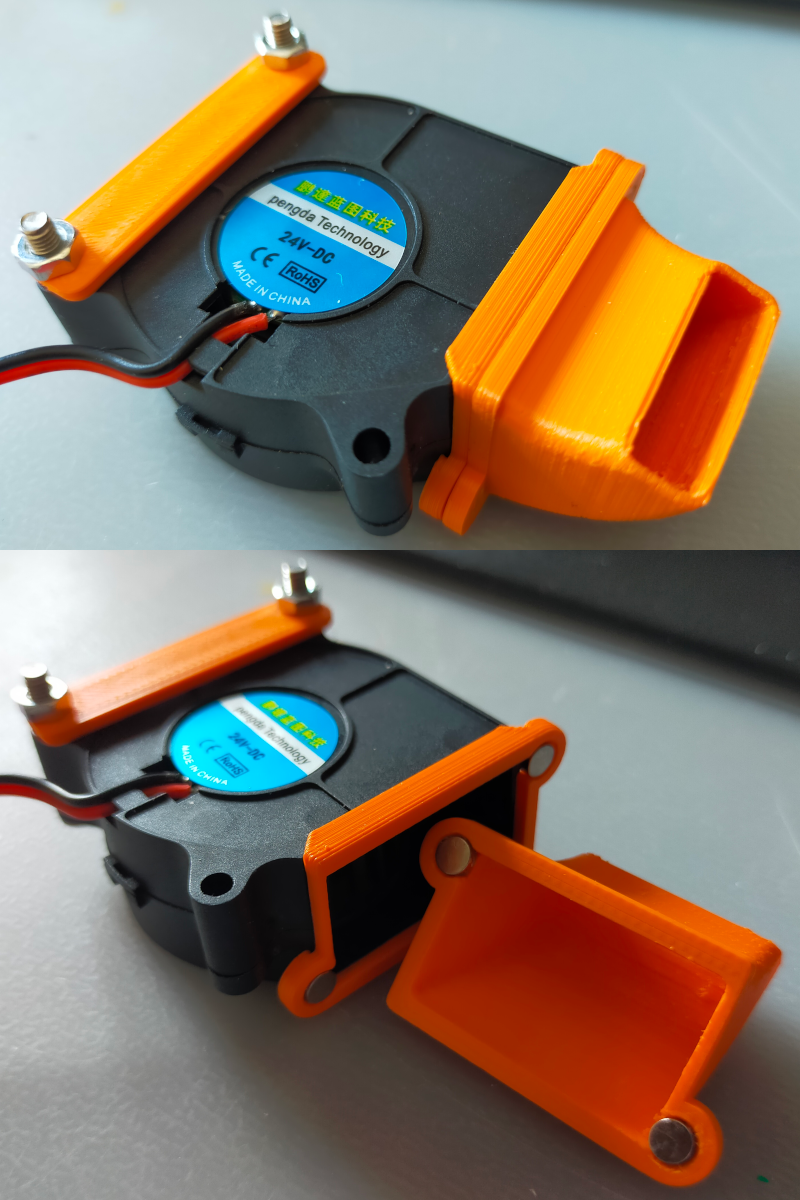

methylene67 Posté(e) Septembre 1, 2021 Auteur Partager Posté(e) Septembre 1, 2021 (modifié) Oui donc en 40x40x20 tu parlais d'une turbine, c'est déjà pas mal, après j'avoue que je voulais un bon débit, et que j'ai passé beaucoup de temps à intégrer un 50x50x15 en modélisation, et que là il va falloir redessiner. Ensuite je vois sur ta photo que c'est un Pengda, c'est du même acabit que les Thrive et Fysetc. Le 5015 Sunon que j'ai mis au-dessus et normalement un très bon candidat (en débit comme en pression). Son seul bémol c'est le 12 V (mais en théorie il peut fonctionner en 24V, à voir le niveau sonore et surtout sur le long terme). On parle bien du ventilateur de buse ? Et sinon tu suggèrerais quoi comme ventilateur 5015 de qualité en 24 V pas trop bruyant (ce dernier critère est surtout au niveau de la fréquence sonore et ce sifflement incessant). Pas mal le système à aimant ! Modifié (le) Septembre 1, 2021 par methylene67 Lien vers le commentaire Partager sur d’autres sites More sharing options...
icare Posté(e) Septembre 1, 2021 Partager Posté(e) Septembre 1, 2021 Apparemment les turbines 50x50x15 de chez Sunon sont en 12 V 1 Lien vers le commentaire Partager sur d’autres sites More sharing options...
methylene67 Posté(e) Septembre 1, 2021 Auteur Partager Posté(e) Septembre 1, 2021 Il y a 2 heures, icare a dit : Apparemment les turbines 50x50x15 de chez Sunon sont en 12 V Cf mon message précédent. Mais comme dit, cela peut fonctionner en 24V (à voir le bruit et la durée dans le temps), maintenant je peux mettre un abaisseur de tension pas 2, et vu que le ventilateur de Hotend sera un 24V Sunon, je peux donc prendre la turbine en 12V (même si comme dit dans mon message précédent, si tu as une référence de turbine en 24V de bonne qualité, je suis preneur). Lien vers le commentaire Partager sur d’autres sites More sharing options...

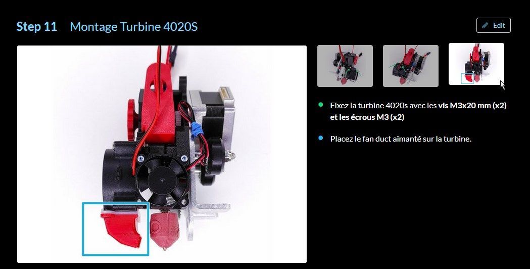

icare Posté(e) Septembre 1, 2021 Partager Posté(e) Septembre 1, 2021 il y a 49 minutes, methylene67 a dit : cela peut fonctionner en 24V (à voir le bruit et la durée dans le temps) Je déconseille Pour les turbines, j'ai en fonctionnement les 2 modèles ci-dessous, ils sont corrects turbine 5015 et 4020S 1 Lien vers le commentaire Partager sur d’autres sites More sharing options...
fran6p Posté(e) Septembre 1, 2021 Partager Posté(e) Septembre 1, 2021 Il y a 3 heures, methylene67 a dit : Pas mal le système à aimant ! Le MiniXtruder de hotends.fr ( @Fourmi) utilise un modèle fortement similaire (les fichiers STL à imprimer sont dans l'onglet «Documents joints» ou directement via ce lien ). 1 Lien vers le commentaire Partager sur d’autres sites More sharing options...
icare Posté(e) Septembre 1, 2021 Partager Posté(e) Septembre 1, 2021 (modifié) @fran6p, @Fourmi Il est largement inspiré de celui de Frédéric de hotends.fr. La sortie du flux d'air est plus étroite et décalé par rapport à celui du miniXtruder. Cette adaptation m'a permis de monter une tête micro-swiss sur le concept du miniXtruder. Au passage, je n'ai jamais rencontré une tête d'impression dont le dispositif de refroidissement du hotend est aussi efficace surtout avec un ventilateur 30x30 (des pertes de charges réduites au minimum). Un équipement en service sur ma ender5+. Les produits de ce site sont extrêmement innovants et de très bonnes qualités Modifié (le) Septembre 1, 2021 par icare 1 1 Lien vers le commentaire Partager sur d’autres sites More sharing options...
methylene67 Posté(e) Septembre 1, 2021 Auteur Partager Posté(e) Septembre 1, 2021 (modifié) Il y a 1 heure, icare a dit : @fran6p, @Fourmi Il est largement inspiré de celui de Frédéric de hotends.fr. La sortie du flux d'air est plus étroite et décalé par rapport à celui du miniXtruder. Cette adaptation m'a permis de monter une tête micro-swiss sur le concept du miniXtruder. Au passage, je n'ai jamais rencontré une tête d'impression dont le dispositif de refroidissement du hotend est aussi efficace surtout avec un ventilateur 30x30 (des pertes de charges réduites au minimum). Un équipement en service sur ma ender5+. Les produits de ce site sont extrêmement innovants et de très bonnes qualités En effet, je disais pas que c'était conseillé le coup du 12V avec du 24V. Je vais testé ceux de chez Fourmiz. Et si ça va pas je prendrais un Sunon + abaisseur. Pour les pertes de charges, elles dépendent énormément des angles que rencontre le fluide (il faut éviter les grands angles, idéalement ne pas dépasser les 60°). Dans notre cas il n'y a pas beaucoup d'angle, mais par exemple dans une aspiration d'atelier le débit peut-être sacrément diminué juste avec les angles entre l'entrée et la sortie du réseau. Voilà c'est commandé, j'ai pris aussi des aimants ça me donne des idées. Modifié (le) Septembre 1, 2021 par methylene67 Lien vers le commentaire Partager sur d’autres sites More sharing options...
