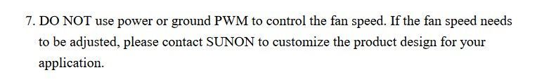

Jeff78s Posté(e) Septembre 10, 2021 Partager Posté(e) Septembre 10, 2021 Le 09/09/2021 at 13:30, methylene67 a dit : Je reste quand même plus que choqué, que ce ne soit pas indiqué sur la fiche fournisseur de Sunon ... Bonjour à tous, Je suis tombé sur la fiche technique ci-attachée du sunon en question. Je partage du coup l'étonnement de @methylene67 car il est mentionné dans cette fiche : Operating voltage range : 8-27.6 VDC Starting voltage : 8 VDC Est-ce qu'il y aurait une autre donnée à prendre en compte ? a+ fiche-technique-2147543-sunon-mf50152v1-1000u-a99-ventilateur-axial-24-vdc-289-mh-l-x-l-x-h-50-x-50-x-15-mm.pdf Lien vers le commentaire Partager sur d’autres sites More sharing options...
fran6p Posté(e) Septembre 10, 2021 Partager Posté(e) Septembre 10, 2021 (modifié) Le point 7 de la page 11 du PDF indique clairement : Bizarre, bizarre comme c'est étrange @methylene67 Dans une autre discussion, @Poisson21que j'avais sollicité a répondu ceci : Modifié (le) Septembre 10, 2021 par fran6p 1 1 Lien vers le commentaire Partager sur d’autres sites More sharing options...
methylene67 Posté(e) Septembre 10, 2021 Auteur Partager Posté(e) Septembre 10, 2021 Bien vu, je l'avais loupé, en même temps j'avais zappé la partie, "Safety", je ne voyais pas pourquoi cela aurait été dedans. Concernant @Poisson21, il s'agissait de ventilateur turbine ou bien radiaux ? A quelle valeur as-tu réglé le SOFT_PWM ? Lien vers le commentaire Partager sur d’autres sites More sharing options...
