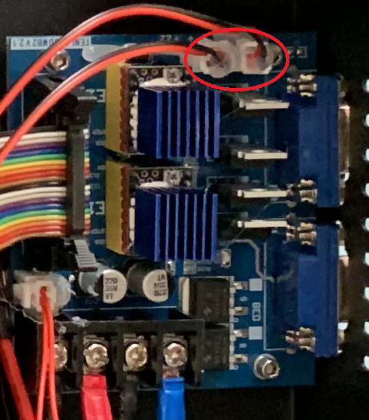

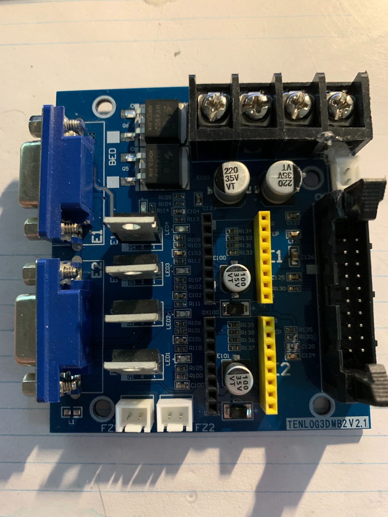

methylene67 Posté(e) Septembre 14, 2021 Auteur Partager Posté(e) Septembre 14, 2021 @fran6pdans le Marlinweird Tenlog, c'est aussi dans configuration.adv.h Reste à comprendre ce que je dois changer. Sauf que si je comprends bien c'est déjà désactivé ? S'il faut que je l'active, comment je trouve le n° de pin ? CI-dessous la carte de puissance où sont branchés les ventilateurs de cette carte de puissance et de la CM, en sachant que les ventilateurs de Hotend sont branchés sur les carte de puissance VGA, branchés eux-mêmes sur la carte de puissance ci-dessous. Pour les cartes VGA c'est par ici : https://warm.fit/fr/collections/dual-extruder-3d-printer-parts/products/circuit-board-inside-the-e1-e2-exturder-and-nozzle-kits Carte de puissance et carte mère : https://warm.fit/fr/collections/dual-extruder-3d-printer-parts/products/tenlog-dmp-7-axis-motherboard-for-hands-2-tl-d3-d5-d6 Révélation //This is for controlling a fan to cool down the stepper drivers //it will turn on when any driver is enabled //and turn off after the set amount of seconds from last driver being disabled again #define CONTROLLERFAN_PIN -1 //Pin used for the fan to cool controller (-1 to disable) #define CONTROLLERFAN_SECS 60 //How many seconds, after all motors were disabled, the fan should run #define CONTROLLERFAN_SPEED 255 // == full speed // When first starting the main fan, run it at full speed for the // given number of milliseconds. This gets the fan spinning reliably // before setting a PWM value. (Does not work with software PWM for fan on Sanguinololu) //#define FAN_KICKSTART_TIME 100 // Extruder cooling fans // Configure fan pin outputs to automatically turn on/off when the associated // extruder temperature is above/below EXTRUDER_AUTO_FAN_TEMPERATURE. // Multiple extruders can be assigned to the same pin in which case // the fan will turn on when any selected extruder is above the threshold. #define EXTRUDER_0_AUTO_FAN_PIN -1 #define EXTRUDER_1_AUTO_FAN_PIN -1 #define EXTRUDER_2_AUTO_FAN_PIN -1 #define EXTRUDER_AUTO_FAN_TEMPERATURE 50 #define EXTRUDER_AUTO_FAN_SPEED 255 // == full speed Lien vers le commentaire Partager sur d’autres sites More sharing options...

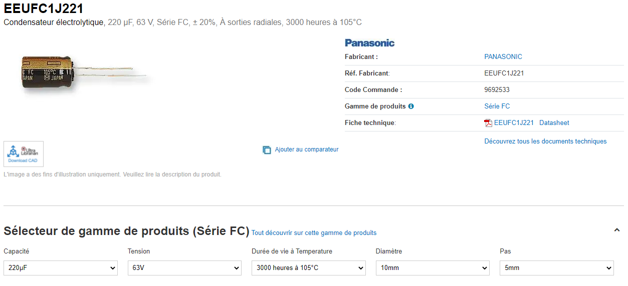

icare Posté(e) Septembre 14, 2021 Partager Posté(e) Septembre 14, 2021 Il y a 8 heures, methylene67 a dit : Bon ben je viens de tester, ça ne change rien. Le condensateur semble donc être la solution (par contre 220 µF, mais combien de V, mini 24V ?). Par ailleurs, les condensateurs ont des polarités de mémoire (pate courte pate longue), qui qui va où ? J'attends quand même les conclusions d' @icare avant de commander des condensateurs ou autre dispositifs. Pour le condensateur, il faut prendre un modèle 63V et pour la polarité, c'est comme le Port Salut, c'est marqué sur le composant L'autre dispositif sera un peut plus compliqué car il faudra un amplificateur opérationnel et un petit circuit imprimé. Utilise la solution du condensateur car simple et pas cher 1 Lien vers le commentaire Partager sur d’autres sites More sharing options...

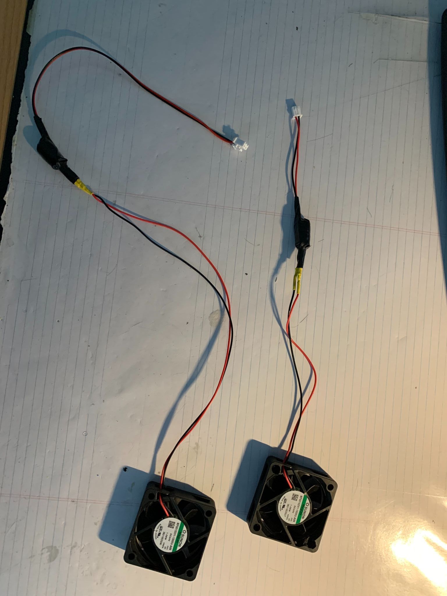

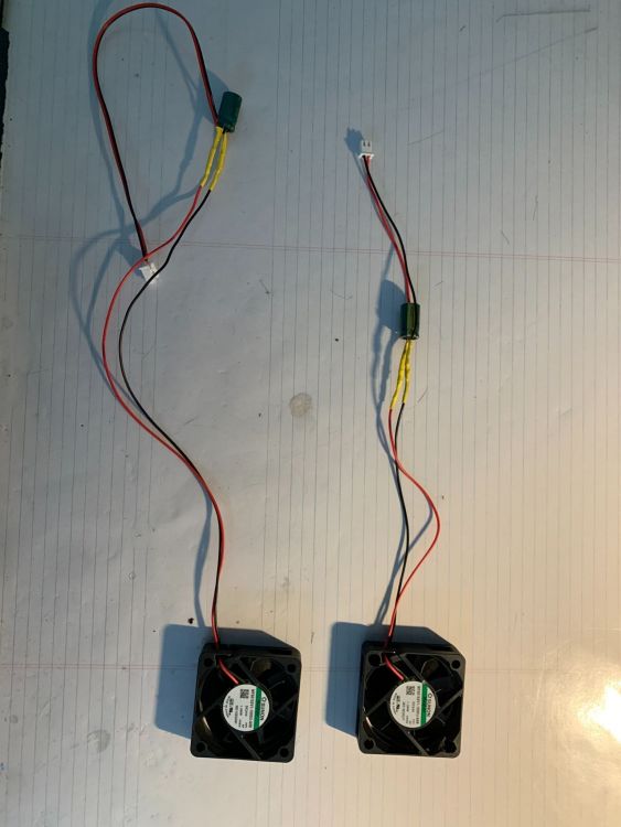

methylene67 Posté(e) Septembre 14, 2021 Auteur Partager Posté(e) Septembre 14, 2021 à l’instant, icare a dit : Pour le condensateur, il faut prendre un modèle 63V et pour la polarité, c'est comme le Port Salut, c'est marqué sur le composant L'autre dispositif sera un peut plus compliqué car il faudra un amplificateur opérationnel et un petit circuit imprimé. Utilise la solution du condensateur car simple et pas cher Ok c'est noté, tu aurais une photo du montage ? J'imagine le + sur le fil noir du ventilo et le - sur le fil rouge ? Lien vers le commentaire Partager sur d’autres sites More sharing options...
icare Posté(e) Septembre 14, 2021 Partager Posté(e) Septembre 14, 2021 (modifié) il y a 7 minutes, methylene67 a dit : J'imagine le + sur le fil noir du ventilo et le - sur le fil rouge ? C'est exactement cela mais attention le pont risque de sauté [edit] Répondu trop vite.Le - sur le fil noir Le + sur le fil rouge Modifié (le) Septembre 14, 2021 par icare 1 Lien vers le commentaire Partager sur d’autres sites More sharing options...
methylene67 Posté(e) Septembre 14, 2021 Auteur Partager Posté(e) Septembre 14, 2021 La durée de vie importe, j'ai du mal à trouver plus que 2000/3000h (à 105°C) ce qui n'est pas énorme. Lien vers le commentaire Partager sur d’autres sites More sharing options...
icare Posté(e) Septembre 14, 2021 Partager Posté(e) Septembre 14, 2021 @methylene67 La durée de vie de quoi ? Lien vers le commentaire Partager sur d’autres sites More sharing options...
methylene67 Posté(e) Septembre 14, 2021 Auteur Partager Posté(e) Septembre 14, 2021 @icare Lien vers le commentaire Partager sur d’autres sites More sharing options...
icare Posté(e) Septembre 14, 2021 Partager Posté(e) Septembre 14, 2021 (modifié) @methylene67 J'ai 50 ans d'électronique au compteur Je n'ai jamais eu de problèmes dans la mise en œuvre des condensateurs. la durée de vie est donnée pour des conditions extrêmes à 105°C. Tu penses avoir quelle température en marche normale ? [edit] AMHA tu auras changé d'imprimante et tes condensateurs seront toujours fonctionnels. Ta CM est équipé des mêmes condensateurs voir de moindre qualité Modifié (le) Septembre 14, 2021 par icare Lien vers le commentaire Partager sur d’autres sites More sharing options...

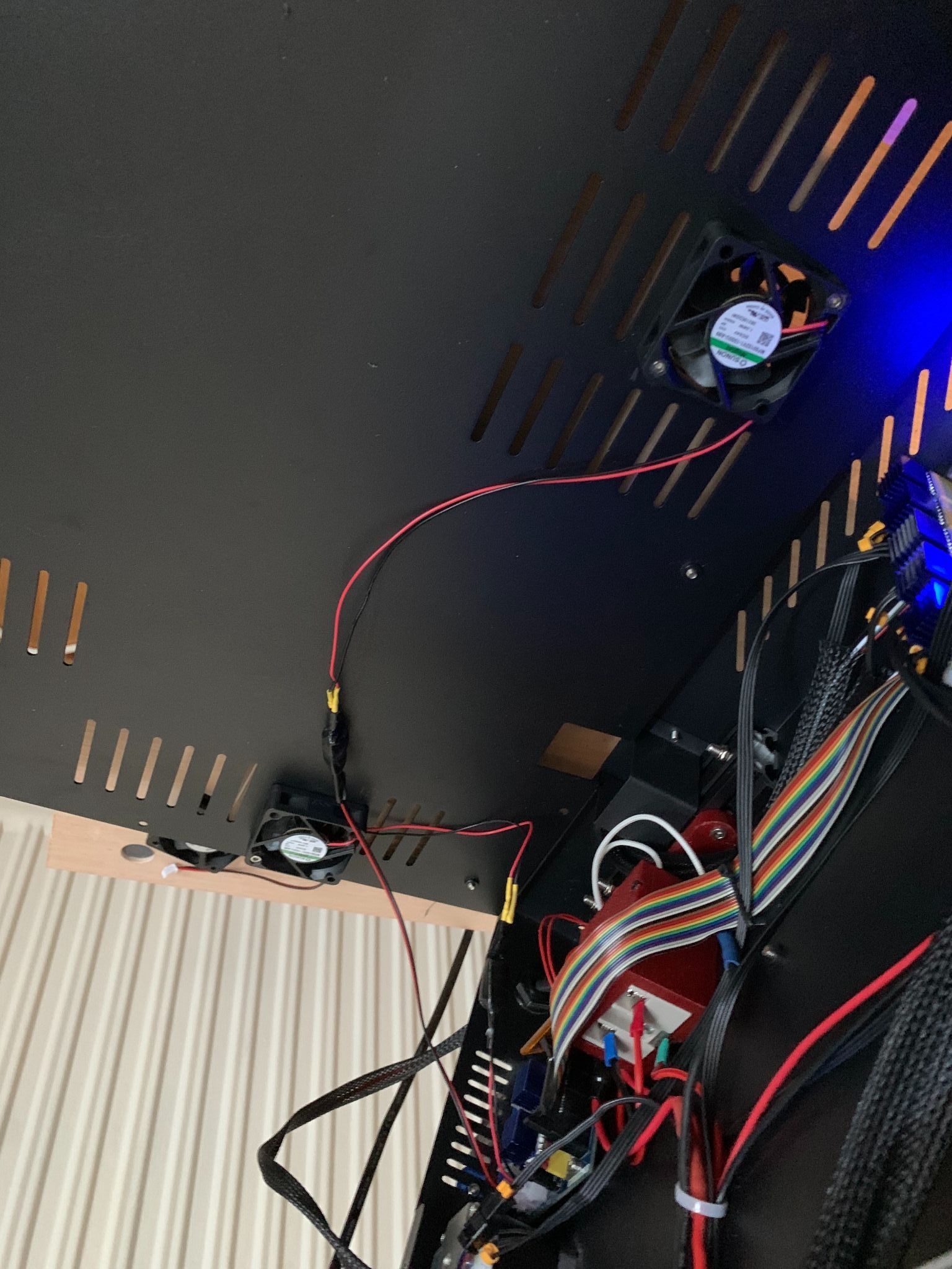

methylene67 Posté(e) Septembre 21, 2021 Auteur Partager Posté(e) Septembre 21, 2021 Bon ben cela a bien fonctionné, mais au final, ils marchent à fond dès 5% (mais pas celui du Hotend), donc ça fait beaucoup trop de bruit, j'ai remis les anciens. Lien vers le commentaire Partager sur d’autres sites More sharing options...
