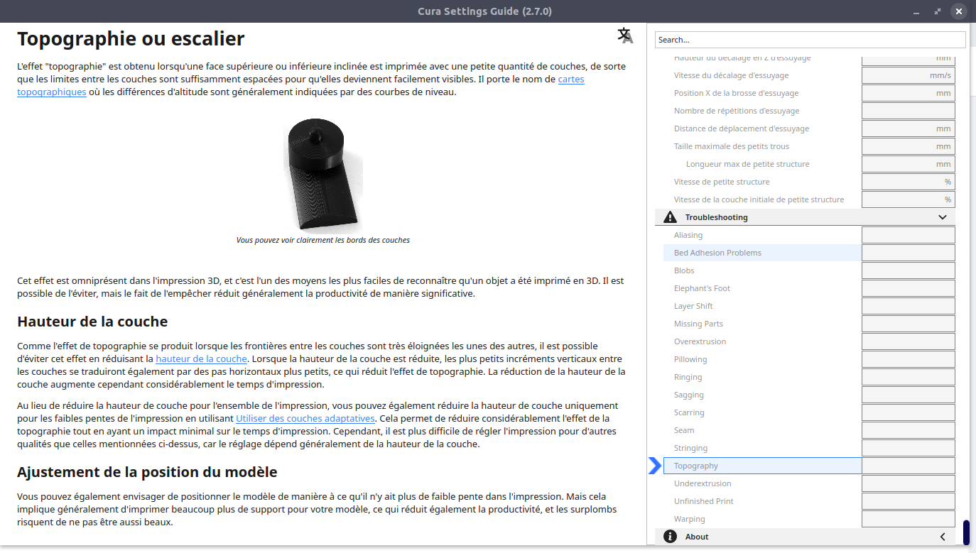

PPAC Posté(e) Septembre 1, 2021 Partager Posté(e) Septembre 1, 2021 (modifié) Salutation ! Si tu ne l'a pas déjà fait, installer le greffon "Stettings guide" (en Fr malgré le nom en gb) depuis le marché en ligne sous cura, il te faudra créer un compte Ultimaker. Car dedans, tout a la fin , il y a une section Troubleshooting : Modifié (le) Septembre 1, 2021 par PPAC Lien vers le commentaire Partager sur d’autres sites More sharing options...

PPAC Posté(e) Septembre 1, 2021 Partager Posté(e) Septembre 1, 2021 (modifié) il y a 35 minutes, Hawk05 a dit : comment je fais pour le télécharger ? Dans Cura, il y a normalement un bouton "Marché en ligne" ( Pour qu'il fonctionne il demande de créer un compte Ultimaker) et là dans la liste des "Plugin" tu trouvera le "Settings Guide" : Sinon via le lien suivante mais là aussi tu aura besoin d'un compte Ultimaker ... ( Sauf si tu prend les sources brut sur le github mais c'est bien plus pratique qu'il soit intégré a Cura ... et de simplement passer par le marché .) https://marketplace.ultimaker.com/app/cura/plugins/Ghostkeeper/SettingsGuide2 Edit : Sinon éviter le multipost il existe la possibilité d'éditer un message (dans un délais de 12h après création) via les "..." en haut a droite d'un message.https://www.lesimprimantes3d.fr/forum/topic/41764-explication-multipost-a-éviter/ Modifié (le) Septembre 1, 2021 par PPAC Lien vers le commentaire Partager sur d’autres sites More sharing options...
