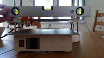

Lampay Posté(e) Juillet 25, 2016 Partager Posté(e) Juillet 25, 2016 (modifié) Bonjour Alors voilà j'ai fini de monter mon imprimante avant hier. Et depuis je régle un peu le tout. Je rencontre plusieurs soucis majeurs, mais je ne vais bien sur pas tout grouper dans un seul sujet. Actuellement un soucis plutôt embêtant et que j'ai l'impression qu'un coté de l'axes vertical ( ou j'ai un trou entre XYZ ) monte plus vite que l'autre et descend aussi plus vite. Sur des petit déplacement le chariot coté moteur descend parfois par acoup. J'ai lu sur un forum que c'était normal le temps que les roulements ce fasse .... Enfin hier j'ai lancé une impression qui devait monter un peu et j'ai eu un résultat assez impressionnant. L'imprimante à carrément fait sortir des emplacement les tige de maintiens avec la force du décalage. J'espère que vous aurez des idées que je puisse tester et résoudre ce soucis. Merci d'avance Yannick Modifié (le) Juillet 25, 2016 par Lampay Lien vers le commentaire Partager sur d’autres sites More sharing options...

Lampay Posté(e) Juillet 25, 2016 Auteur Partager Posté(e) Juillet 25, 2016 Il y a 4 heures, legired a dit : Salut, si j'ai bien compris tu as acheter l'imprimante en kit, vérifie d'abord le cablage, si c'est ok, éteint l'imprimante et essaie de faire tourner les deux moteurs de l'axe Z (la hauteur) a la main histoire de voir si tu n'as pas une résistance sur un des cotés, (remets le droit sinon tu auras forcément une résistance ^^) edit : j'avais mal lus Donc ça ok et aucune résistance juste le coté moteur un chouille plus lourd ( normal je pense ) Il y a 4 heures, nicephore a dit : Comme dit @legiredle 1er truc vas être de mettre l'axe parallèle au plateau. ça c'est fait j'ai mesuré et mis à niveau Lien vers le commentaire Partager sur d’autres sites More sharing options...
Lampay Posté(e) Juillet 25, 2016 Auteur Partager Posté(e) Juillet 25, 2016 Il y a 4 heures, zavier a dit : Regarde si tu as bien séré les coupleur entre les moteurs et les tiges filetées j'ai bien vérifié Il y a 2 heures, Harps a dit : Bonjour @Lampay Si sais pas mécanique....regarde ton câblage des moteurs Z et si résolu contrôle ton équerrage et serrage de ta partie haute..alignement . Vérifié toutes les mesures sont identiques en chaque points Lien vers le commentaire Partager sur d’autres sites More sharing options...
nicephore Posté(e) Juillet 25, 2016 Partager Posté(e) Juillet 25, 2016 Si c'est terminé. Si tu fait monter, puis descendre, l'axe à la main (en tournant de façon égale les tiges) regarde si y-a pas un point dure. Lien vers le commentaire Partager sur d’autres sites More sharing options...

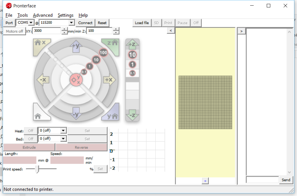

Lampay Posté(e) Juillet 25, 2016 Auteur Partager Posté(e) Juillet 25, 2016 Il y a 3 heures, gisclace a dit : C'est un soft à part. http://www.pronterface.com/ Tu peux aussi utiliser octoprint sans dédier un ordi ou serveur ;-), mais pronterface sera plus simple à installer (ps : quand tu vas gouter à la joie de ne plus passer par la carte sd, tu ne vas plus pouvoir t'en passer ;-) ) pour le moment je l'ai téléchargé, installé ... mais je cherche encre pour connecter mon imprimante au soft lol Lien vers le commentaire Partager sur d’autres sites More sharing options...
gisclace Posté(e) Juillet 25, 2016 Partager Posté(e) Juillet 25, 2016 Tu es sous quoi ? (windob, mac, linux, glado ?) Quand tu branches l'imprimante, est-elle reconnue ? Lien vers le commentaire Partager sur d’autres sites More sharing options...
Lampay Posté(e) Juillet 25, 2016 Auteur Partager Posté(e) Juillet 25, 2016 je suis sous windob ^^ en gros une fois l'imprimante branché et allumé j'ai celà Lien vers le commentaire Partager sur d’autres sites More sharing options...
gisclace Posté(e) Juillet 25, 2016 Partager Posté(e) Juillet 25, 2016 (modifié) Ton baudrate n'est pas bon, passe à 25000 edit : et au cas ou, pour le pilote : http://www.dagoma.fr/tutoriels/installer-les-pilotes-imprimante-3d/ Modifié (le) Juillet 25, 2016 par gisclace Lien vers le commentaire Partager sur d’autres sites More sharing options...
Lampay Posté(e) Juillet 25, 2016 Auteur Partager Posté(e) Juillet 25, 2016 Ok merci Je suis aller voir mais quand je fait comme dans le tuto ... Bas elle apparaît nulle par. J'entend bien le bruit de connexion quand je connecte déconnecte ... Peu être lié au câble ? Lien vers le commentaire Partager sur d’autres sites More sharing options...
