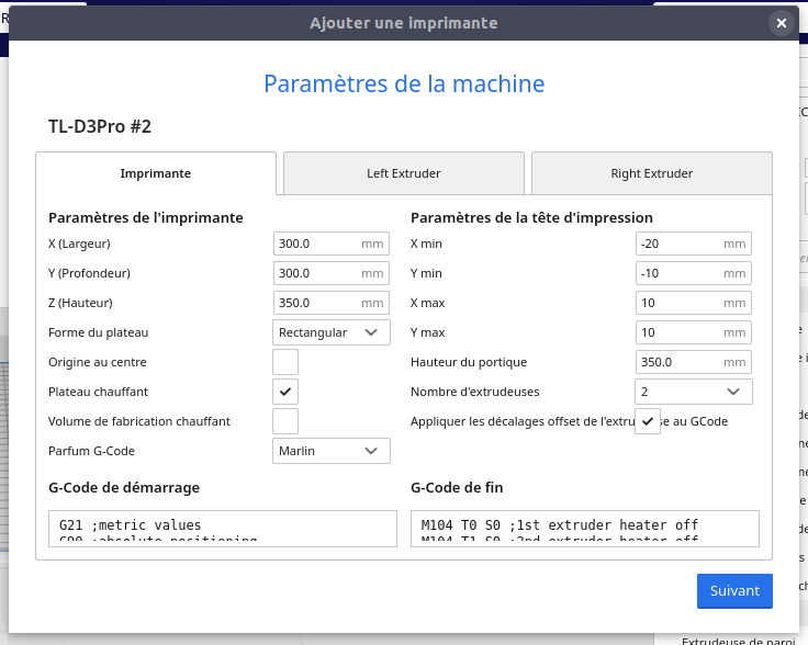

rfe26 Posté(e) Septembre 4, 2021 Auteur Partager Posté(e) Septembre 4, 2021 Comme je l'ai écrit, je pense m'orienter vers Cura car c'est le logiciel qui est présenté dans le livre que j'ai acheté. Je n'ai pas eu le temps de monter l'imprimante (j'ai commencé), mais j'ai installé Cura 4.10. J'ai trouvé ceci sur la page de download de Tenlog: Cura-4.9.1-setup.exe On peut installer la Tenlog TL -D3 pro seulement sur Cura 4.9 ? Lien vers le commentaire Partager sur d’autres sites More sharing options...

methylene67 Posté(e) Septembre 4, 2021 Partager Posté(e) Septembre 4, 2021 En fait, Tenlog fournit une version de Cura (la 4.9.1 maintenant, à mon époque c'était la 4.4.0), avec le profil de la TLD3 déjà créé. Pourquoi ? Parce que dans la version Cura officielle d'Ultimaker (quelque soit la version), aucun profil Tenlog n'est présent (pour les raisons que @fran6pévoquait précédemment). Du coup, la version Cura de Tenlog, ne disposera pas des mises à jour comme c'est le cas sur les versions officielles d'Ultimaker. Cependant, il est possible de récupérer le profil de la TL D3 sur la version Tenlog, et de le copier dans la version officielle d'Ultimaker. 1 Lien vers le commentaire Partager sur d’autres sites More sharing options...
rfe26 Posté(e) Septembre 5, 2021 Auteur Partager Posté(e) Septembre 5, 2021 D'accord. Alors qu'est-ce qui est conseillé: - installer la version 4.9.1 fournie par Tenlog mais pas à jour ? - ou importer le profil de la tenlog dans Cura 4.10 ? Lien vers le commentaire Partager sur d’autres sites More sharing options...
icare Posté(e) Septembre 5, 2021 Partager Posté(e) Septembre 5, 2021 Moi, j’opterai pour le deuxième tiret. Mais le maître à bord, c'est toi Lien vers le commentaire Partager sur d’autres sites More sharing options...

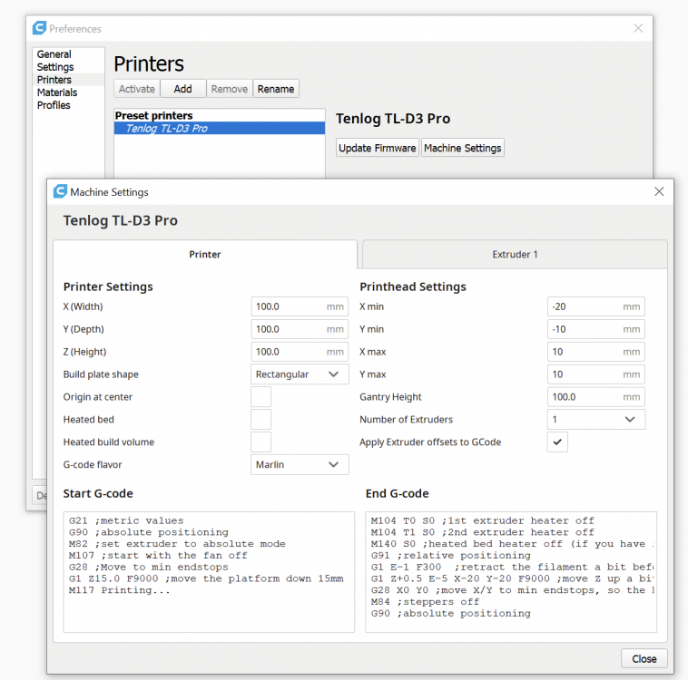

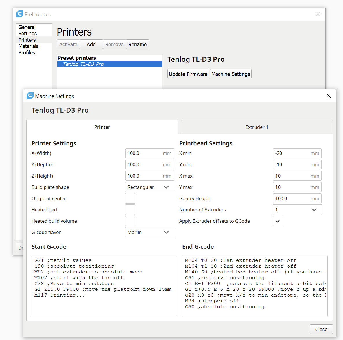

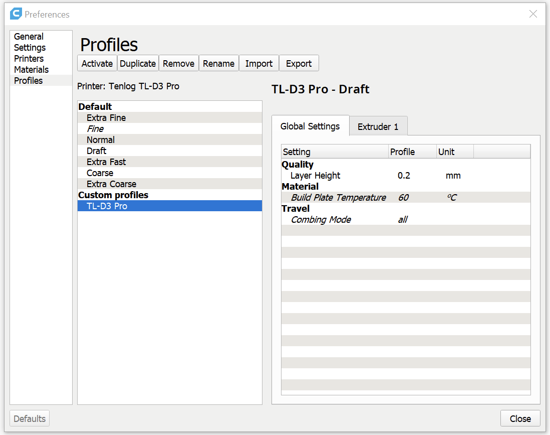

rfe26 Posté(e) Septembre 5, 2021 Auteur Partager Posté(e) Septembre 5, 2021 J'ai essayé d'importer le profil de la TL-D3 pro dans Cura 4.10. J'ai suivi les étapes qui sont sur ce blog: blog J'ai mis le start Gcode et le end Gcode indiqués. Je n'ai pas entré les valeurs qui apparaissent sur les 3 premières photos en me disant qu'elles seraient remplies automatiquement en important le profil. J'ai téléchargé le profil cura fourni par Tenlog pour la TL-D3 pro ici: https://drive.google.com/drive/folders/1rIBKh7Ese6b8loxL9J_prINBMDmiQEfZ et je l'ai importé dans Cura. Résultat, voici ce que j'obtiens dans l'onglet Profiles (image profile.png) et dans les réglages de la TL-D3 pro (image settings.png). Les valeurs ne correspondent pas. Je me suis planté à quel endroit ? Lien vers le commentaire Partager sur d’autres sites More sharing options...

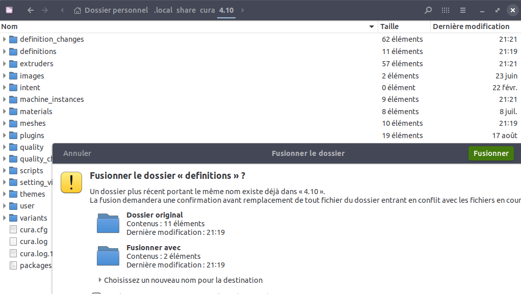

PPAC Posté(e) Septembre 5, 2021 Partager Posté(e) Septembre 5, 2021 (modifié) En fait cela viens du fait que tu a pris juste le profil d'impression. Il faut aussi avoir déjà les fichier .json.def du profil de l'imprimante. et ajouté l'impriamnte ... Il te faut aussi récupérer les fichiers (cliquer enregistrer sous sur l'icone "raw" ) definitions/ https://github.com/tenlog/Cura/blob/master/resources/definitions/TL-D3Pro.def.json https://github.com/tenlog/Cura/blob/master/resources/definitions/tenlog_printer.def.json extruders/ https://github.com/tenlog/Cura/blob/master/resources/extruders/tl_dual_0.def.json https://github.com/tenlog/Cura/blob/master/resources/extruders/tl_dual_1.def.json meshes/ https://github.com/tenlog/Cura/blob/master/resources/meshes/TL-D3Pro.3mf et les placer dans les répertoire local des ressources dans les bon sous répertoires ex : sous linux c'est dans "~/.local/share/cura/<version>/" et sous Windows c'est du genre "C:\Users\<NomDeLutilisateur>\AppData\Roaming\cura\<version>\" Et alors normalement si tu relance Cura, tu devrais trouver quand tu ajout une imprimante la tenlog D3 Pro ... Edit : j'ai pris le temps de télécharger les fichiers et de faire une archive .zip a décompresser et tu aura a copier coller les trois répertoire pour fusionner a ceux des ressources local de ton cura ... TL-D3Pro_dist_05 09 2021.zip et normalement tu trouvera aprés redémmarge de cura quand tu ajoute une imprimantes la section tenlog ... et voila : N.B. pense a changer le Matériau de chaque extrudeur car j'ai pas trouvé où sont ceux de Tenlog alors cura en met un au pif ... Modifié (le) Septembre 5, 2021 par PPAC 3 1 Lien vers le commentaire Partager sur d’autres sites More sharing options...
methylene67 Posté(e) Septembre 6, 2021 Partager Posté(e) Septembre 6, 2021 Il y a 22 heures, rfe26 a dit : D'accord. Alors qu'est-ce qui est conseillé: - installer la version 4.9.1 fournie par Tenlog mais pas à jour ? - ou importer le profil de la tenlog dans Cura 4.10 ? En réalité, tu peux installer les deux sur ton PC. La version Tenlog, est vraisemblablement complètement indépendante de la version Ultimaker (d'un point de vue application). Je dispose des deux sur le mien, et donc deux icones identique. Par contre, si tu installes les deux versions, les fichiers s'ouvreront de façon "automatique" (double click sur le fichier) via la version d'Ultimaker. Toute mise à jour officielle remplacera la version d'Ultimaker. Il faudra pour trancher sur la version Tenlog, lancé l'application Cura Tenlog, puis déposer le fichier à trancher sur celui-ci. 1 Lien vers le commentaire Partager sur d’autres sites More sharing options...

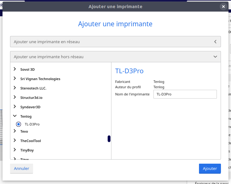

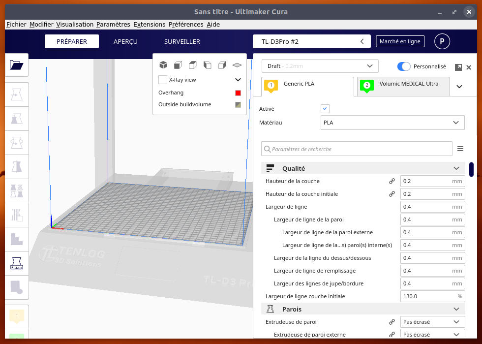

rfe26 Posté(e) Septembre 6, 2021 Auteur Partager Posté(e) Septembre 6, 2021 @PPAC L'explication du blog de Tenlog pour installer la D3pro est un peu juste Voilà, j'ai copié les 5 fichiers dans les bons répertoires (je pense). L'imprimante est dessinée à l'écran. Il y a un moyen de savoir si tout est bon avant d'imprimer? @methylene67 Il y a un intérêt à avoir les deux versions (je pensais garder uniquement la 4.10) ? 1 Lien vers le commentaire Partager sur d’autres sites More sharing options...
methylene67 Posté(e) Septembre 6, 2021 Partager Posté(e) Septembre 6, 2021 Pas forcément d'intérêt non. Lien vers le commentaire Partager sur d’autres sites More sharing options...
PPAC Posté(e) Septembre 6, 2021 Partager Posté(e) Septembre 6, 2021 (modifié) Il y a 1 heure, rfe26 a dit : L'explication du blog de Tenlog pour installer la D3pro est un peu juste Voilà, j'ai copié les 5 fichiers dans les bons répertoires (je pense). L'imprimante est dessinée à l'écran. Il y a un moyen de savoir si tout est bon avant d'imprimer? Trouver et copier là où il faut les fichiers .def.json reste délicat ... c'est pour cela que tenlog ne l'explique pas (source de trop d'erreur de manipulation possible) car ils on leur version de cura. ... et malheureusement je ne sais pas vraiment comment savoir si tout est bon ... sauf vérifier l'ensemble des onglets du profil de l'imprimante (a comparer avec ce qu'il y a sur le cura de chez tenlog). Mais déjà si tu a le model 3D de ton imprimante c'est très bon signe Modifié (le) Septembre 6, 2021 par PPAC Lien vers le commentaire Partager sur d’autres sites More sharing options...
