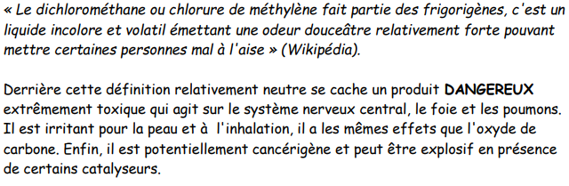

methylene67 Posté(e) Septembre 3, 2021 Partager Posté(e) Septembre 3, 2021 il y a 5 minutes, Ironblue a dit : Sinon tu à le dichlorométhane, c'est le même principe que l'acétone et l'ABS mais en plus toxique. Mais ça fait plein de boutons et tu risques même d'avoir une queue qui pousse et la peau qui devient verte ! @divers !!! Blague à part, produit dangereux, à utiliser avec grande précaution en espace ventilé. S'achète sur Ebay, et pour plus de précision et un peu de lecture : http://www.metabricoleur.com/t15409-tuto-impression-3d-post-traitement-des-pieces-en-pla Lien vers le commentaire Partager sur d’autres sites More sharing options...

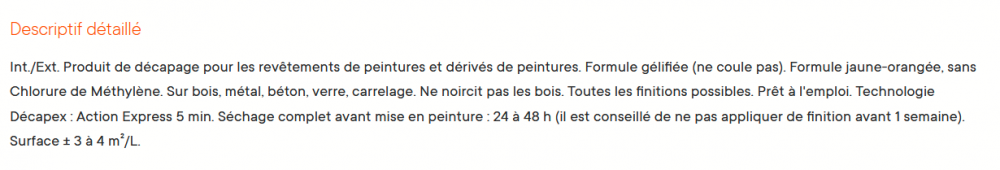

divers Posté(e) Septembre 20, 2021 Partager Posté(e) Septembre 20, 2021 Dans les décapants peinture il y en avait une bonne quantité, mais apparemment cela doit être interdit (c'est écrit sur les pots qu'ils n'en contiennent plus), ce doit être la raison pour laquelle je les trouve moins efficace que par le passé. Lien vers le commentaire Partager sur d’autres sites More sharing options...

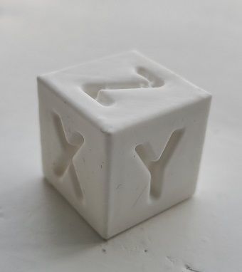

fvuichard Posté(e) Février 24, 2022 Partager Posté(e) Février 24, 2022 (modifié) @divershello, pas de nouvelle de tes essais..? Après avoir découvert cette technique avec l'ABS et l'acétone, Je viens de tester de mon côté le PLA et le chlorure de méthylène... Par trempage. Voici ce que ça donne: Bon, j'ai l'impression d'avoir laisser trempé trop longtemps... Et en plus, le trempage n'est surement pas la meilleures solution. Le Dichloro pénètre a l'intérieur de la pièce si elle est creuse est peine a ressortir. Du coup, temps de séchage très long (la pièce reste collante) est ça fais des bulles. Il me semble avoir lu que @Ironblue utilisait un pinceau pour badigeonner ces pièces. Je vais faire encore quelques essai que je posterai. Modifié (le) Février 24, 2022 par fvuichard 1 Lien vers le commentaire Partager sur d’autres sites More sharing options...
Ironblue Posté(e) Février 24, 2022 Partager Posté(e) Février 24, 2022 oui j'utilise un pinceau, c'est plus facile de "doser", ça ne fait pas de bulle et ça sèche très vite et si besoin on n'en remet que la ou c'est nécessaire sans pour autant surcharger d'autres endroits du print. Lien vers le commentaire Partager sur d’autres sites More sharing options...
