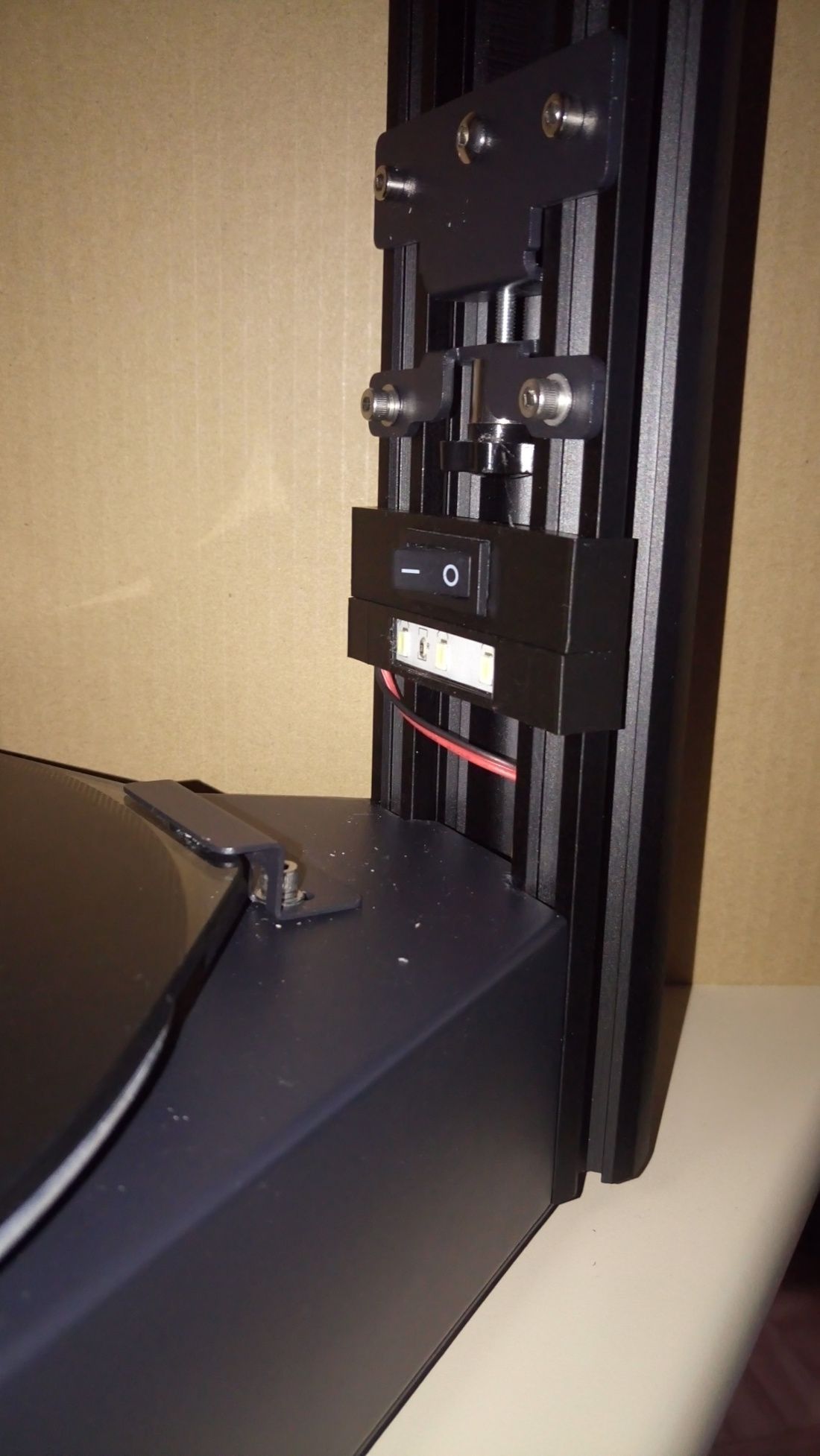

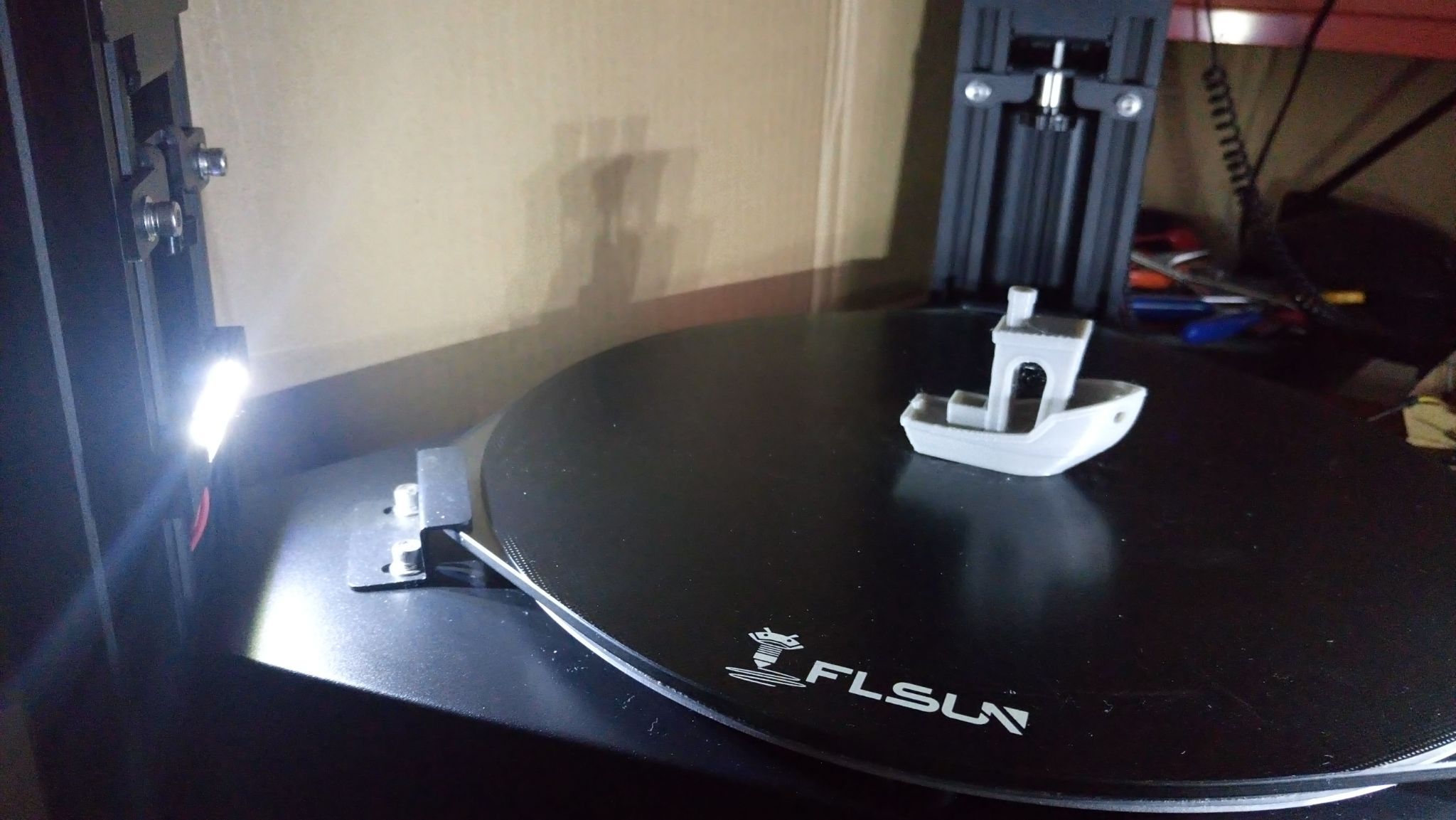

jmarie3D Posté(e) Décembre 16, 2021 Partager Posté(e) Décembre 16, 2021 (modifié) Bonjour, J'ai créé ce système d'éclairage de plateau. Plus d'info sur Thingiverse ou Cults. Modifié (le) Décembre 16, 2021 par jmarie3D 3 1 Lien vers le commentaire Partager sur d’autres sites More sharing options...
