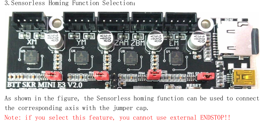

XFOE Posté(e) Septembre 8, 2021 Partager Posté(e) Septembre 8, 2021 Bonjour je cherche de l'aide ici car je me suis fait fortement recommander votre forum. Mon probleme a commencer apres mon upgrade de ma carte mere aucun firmware ne fait marcher mes Endstop. SENDING:M119 Reporting endstop status x_min: open y_min: open z_min: open Qu'il touche ou non au senseur il reste ''open'' Des qu'il commence un ''Auto Home'' tout mes axes voudrait sortir de l'imprimante avant quelle ce ferme et que je doit la reset. Mon Setup : Ender 3 Mobo : BTT SKR Mini E3 V2.0 Screen: BTT TFT70 Nozzle: 0.4mm Titanium Firmware: Marlin 2.0.9.1 2021-06-27 Config Path : Configurations-release-2.0.9.1\config\examples\Creality\Ender-3\BigTreeTech SKR Mini E3 2.0 Merci Lien vers le commentaire Partager sur d’autres sites More sharing options...
PPAC Posté(e) Septembre 8, 2021 Partager Posté(e) Septembre 8, 2021 (modifié) Salutation ! Sur la carte, d'aprés https://github.com/bigtreetech/BIGTREETECH-SKR-mini-E3/blob/master/hardware/BTT SKR MINI E3 V2.0/Hardware/BTT SKR MINI E3 V2.0 Instruction Manual.pdf page 6 , il y a des jumper/cavaliers pour ou non activer le "Sensorless homing" des contrôleurs de moteur pas a pas. Si tu veux utiliser des endstop, il faut enlever les jumper ? Edit : sinon hors sujet, mais pour le BTT TFT70 a tu lu cela ? https://github.com/bigtreetech/BIGTREETECH-TouchScreenFirmware#marlin-dependencies Modifié (le) Septembre 8, 2021 par PPAC Lien vers le commentaire Partager sur d’autres sites More sharing options...
aifol Posté(e) Septembre 8, 2021 Partager Posté(e) Septembre 8, 2021 (modifié) Il faut laisser ne pas mettre les cavaliers pour utiliser les endstop classiques, sans avec les cavalier plus besoin des endstop mais il faut calibrer la chose sinon ça ne fonctionne pas. Je n'utilise pas la fonction, je n'en vois pas l’intérêt pour moi et d'après ce que j'ai compris quand ça bloque ça force sur le moteur, ça fait changer le voltage, résistance ou autre je ne me souviens plus du coup la carte sait qu'on arrive en fin de course. Il faut donc régler pour que ça se déclenche assez vite pour ne pas forcer mais sans être trop sensible pour ne pas avoir d'activation accidentelle de la fonction en cours de print lors des mouvements brusques. Modifié (le) Septembre 8, 2021 par aifol empapaoutement subliminal Lien vers le commentaire Partager sur d’autres sites More sharing options...
PPAC Posté(e) Septembre 8, 2021 Partager Posté(e) Septembre 8, 2021 il y a 26 minutes, aifol a dit : Il faut laisser les cavaliers pour utiliser les endstop classiques, sans les cavalier plus besoin des endstop Arf ... heu moi, j'ai compris l'inverse ... Lien vers le commentaire Partager sur d’autres sites More sharing options...

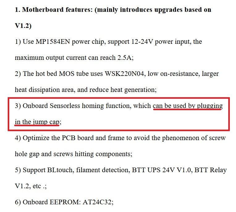

PierreG Posté(e) Septembre 8, 2021 Partager Posté(e) Septembre 8, 2021 (modifié) @XFOE Une chose que je n'ai jamais pensé à consulter hier soir !!! BTT SKR MINI E3 V2.0 Instruction Manual.pdf Modifié (le) Septembre 8, 2021 par PierreG Lien vers le commentaire Partager sur d’autres sites More sharing options...
fran6p Posté(e) Septembre 8, 2021 Partager Posté(e) Septembre 8, 2021 @aifol @PPACa parfaitement raison: si les cavaliers sont mis, le sensorless est activé Extrait de la documentation mise en lien par @PierreG: Traduction approximative: la fonction de mise à l'origine «sensorless» peut être activée en mettant les cavaliers (là où il se doit (ce n'est pas écrit mais c'est évident). 1 Lien vers le commentaire Partager sur d’autres sites More sharing options...
XFOE Posté(e) Septembre 8, 2021 Auteur Partager Posté(e) Septembre 8, 2021 Sensorless veux dire sans senseur donc si j'enleve les jumper ca devrait fonctionner right ? J'essais ca live Ohhhhhhhhhhhhhhh Ca marche !!!!!!!!!! Malade. Okj la faut je place mon 0/0/0 ca va peu etre etre un autre poste Je vous aimes! >>> m119 SENDING:M119 Reporting endstop status x_min: open y_min: TRIGGERED z_min: open >>> m119 SENDING:M119 Reporting endstop status x_min: open y_min: open z_min: open >>> m119 SENDING:M119 Reporting endstop status x_min: TRIGGERED y_min: open z_min: open 1 Lien vers le commentaire Partager sur d’autres sites More sharing options...
aifol Posté(e) Septembre 8, 2021 Partager Posté(e) Septembre 8, 2021 Désolé j'ai dis une bêtise, c'est la photo qui a brouillé ma pensée subliminalement 2 1 Lien vers le commentaire Partager sur d’autres sites More sharing options...

aifol Posté(e) Septembre 8, 2021 Partager Posté(e) Septembre 8, 2021 Oui la carte est livrée avec les jumpers dans un petit sachet, par défaut il ne sont pas connectés et elle utilise les endstops classiques. Lien vers le commentaire Partager sur d’autres sites More sharing options...
