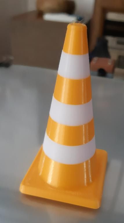

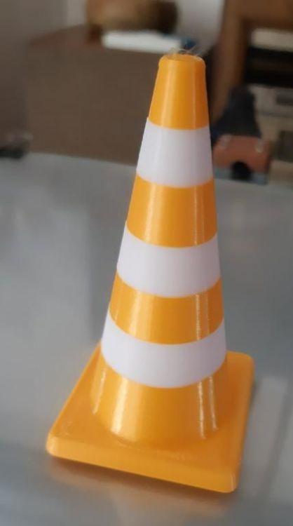

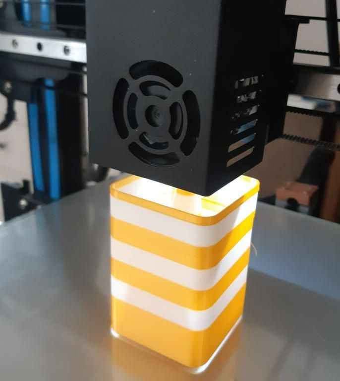

vap38 Posté(e) Septembre 9, 2021 Partager Posté(e) Septembre 9, 2021 Bonsoir @diversvoilà j'ai fait le premier pas d'essayer le nouveau Slicer 2.40. Plutôt ravi des nouvelles fonctionnalités j'ai lu un peu la description du produit. je suis dans une période d(apprentissage pour me rendre compte des nombreuses fonctionnalités. Je me suis mis en difficulté pour imprimer en dual couleur avec ma TLD3. Le but de l'exercice partir d'un STL pour adjoindre des couches de couleur en alternance; le test est parfait avec un bouclier anti-suintement. La qualité est très correct les différentes couches de couleurs sont bien alignées. J'ai également essayé la fonction texture pour la préhension manuelle d'un objet. Je suis satisfait de l'interface çà demande une période d'apprentissage. Je suis impatient de découvrir d'autres fonctions. (çà me change de IDEA) Bon je suis parti à la découverte de nombreux tutos a+ Francis 2 Lien vers le commentaire Partager sur d’autres sites More sharing options...
methylene67 Posté(e) Septembre 9, 2021 Partager Posté(e) Septembre 9, 2021 @vap38 Salut Francis, sur tes photos on voit très clairement un décalage entre les deux têtes 'sur le cône côté gauche), tu devrais recalibrer. Lien vers le commentaire Partager sur d’autres sites More sharing options...
vap38 Posté(e) Septembre 9, 2021 Partager Posté(e) Septembre 9, 2021 oui j'ai un très léger décalage de quelques centièmes de mm ; je t'assure qu'il est difficile de faire mieux pour moi le cône est nickel !!! Je vais refaire un calibrage à la loupe. C'est juste un test rien de bien compliqué c'est l'essentiel. Je te recommande de faire des tests l'interface prusa v2.40 est à découvrir Lien vers le commentaire Partager sur d’autres sites More sharing options...

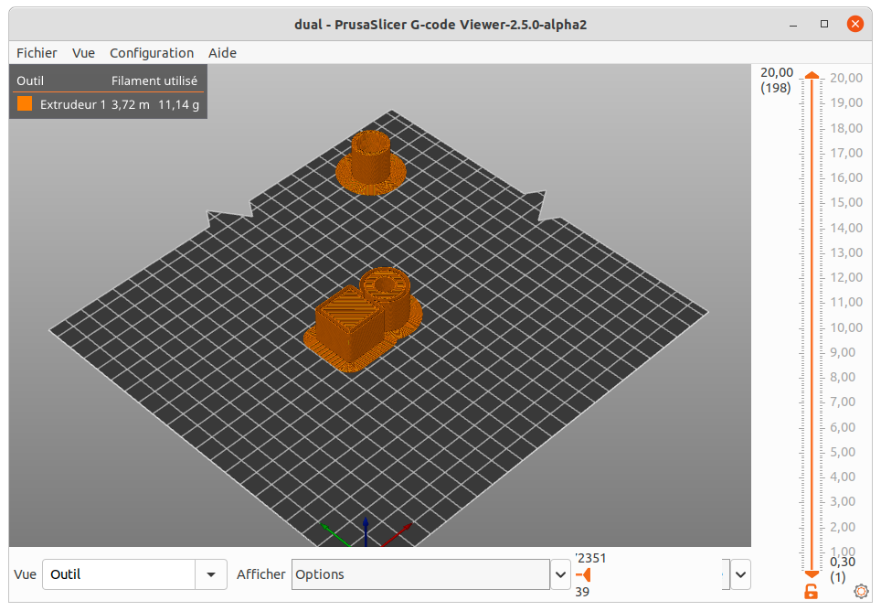

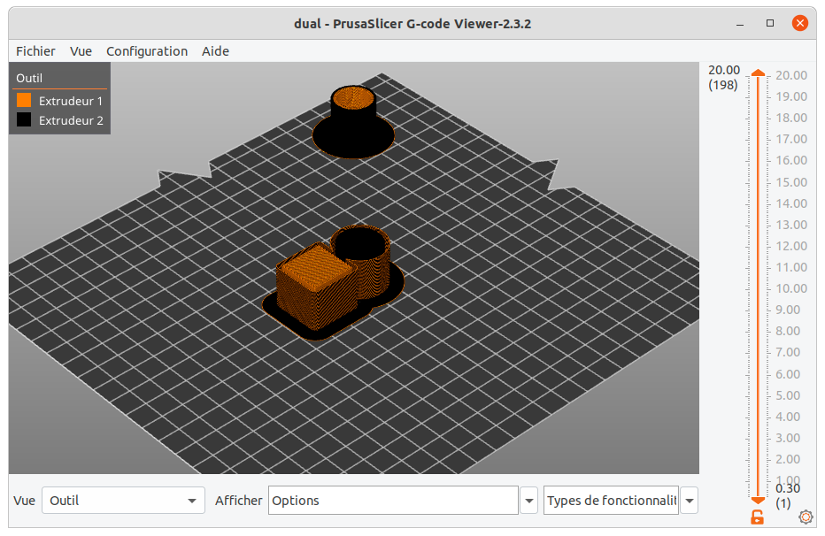

PPAC Posté(e) Juillet 6, 2022 Partager Posté(e) Juillet 6, 2022 (modifié) Salutation ! Mes excuses pour le déterrage de sujet mais je voulais savoir si c'est que chez moi ( linux ) où si depuis la version 2.4.? de PrusaSlicer, G-Code Viewer ne semble plus arriver a différencier les "outils" quand on fait une impression avec deux extrudeurs. (là le rendu dans la version 2.3.2 et 2.5.0-alpha2 ( mais c'est le même problème pour les version 2.4.x que j'ai testé ) dans PrusaSlicer G-code Viewer du même fichier .gcode fait vite fait avec Ultimaker Cura v5.0.0 en dual extrusion ) Et le fichier .gcode que j'ai utilisé pour tester dual.zip J'ai rapidement regardé les issues sur le github de PrusaSlicer et il ne semble pas y avoir de ticket d'ouvert pour cela ... https://github.com/prusa3d/PrusaSlicer/issues?q=is%3Aissue+is%3Aopen+Viewer+Tools Merci. Modifié (le) Juillet 6, 2022 par PPAC 1 1 Lien vers le commentaire Partager sur d’autres sites More sharing options...

Kachidoki Posté(e) Juillet 6, 2022 Partager Posté(e) Juillet 6, 2022 @PPAC Je confirme chez moi aussi, entre la 2.3 et la 2.4. Sur la 2.4 j'ai remarqué aussi des températures bizarre, la 2.3 ne permet pas de les afficher. J'ai trouvé les issues #7548 et #8324. Ce n'est pas explicitement ce problème qui est mentionné, mais ça semble lié au parsing de "T". Tu n'as plus qu'a ouvrir un ticket en exposant ce problème et en mentionnant les deux autres pour faire un lien. 2 Lien vers le commentaire Partager sur d’autres sites More sharing options...
PPAC Posté(e) Juillet 7, 2022 Partager Posté(e) Juillet 7, 2022 Il y a 5 heures, Kachidoki a dit : Tu n'as plus qu'a ouvrir un ticket en exposant ce problème et en mentionnant les deux autres pour faire un lien. Merci, j'ai osé https://github.com/prusa3d/PrusaSlicer/issues/8467 5 Lien vers le commentaire Partager sur d’autres sites More sharing options...
Kachidoki Posté(e) Juillet 8, 2022 Partager Posté(e) Juillet 8, 2022 (modifié) Et voilà, le ticket est déjà pris en charge par Lukáš Matěna qui a fait une première analyse qui confirme le bug. La conclusion est : Citation @enricoturri1966 will fix it. C'est autre chose que S3D et autre Raise3D IdeaMaker dans la gestion des bugs par le support. Modifié (le) Juillet 8, 2022 par Kachidoki 3 Lien vers le commentaire Partager sur d’autres sites More sharing options...

PPAC Posté(e) Décembre 24, 2022 Partager Posté(e) Décembre 24, 2022 Le 07/07/2022 at 02:02, PPAC a dit : Le 06/07/2022 at 20:41, Kachidoki a dit : Tu n'as plus qu'a ouvrir un ticket en exposant ce problème et en mentionnant les deux autres pour faire un lien. Merci, j'ai osé https://github.com/prusa3d/PrusaSlicer/issues/8467 Donc il semble que la prévisualisation des impression dual extrudeur et l'affichage des températures sera corrigé dans la version 2.6.0 de Prusa Slicer Car il y a eu un message de suivi et une clôture du ticket que j'avais ouvert : https://github.com/prusa3d/PrusaSlicer/issues/8467#issuecomment-1349038995 1 Lien vers le commentaire Partager sur d’autres sites More sharing options...
