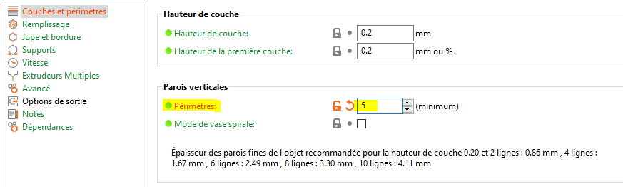

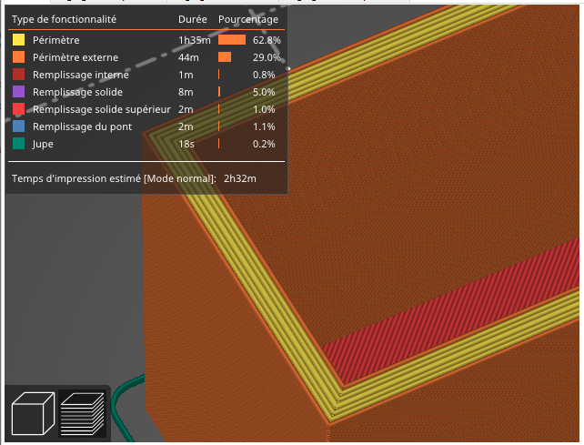

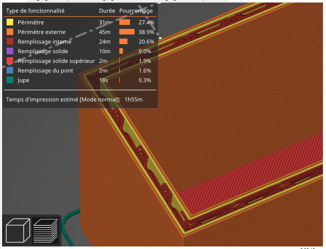

jcjames_13009 Posté(e) Septembre 9, 2021 Partager Posté(e) Septembre 9, 2021 (modifié) Salut @Manx Je ne connais pas Cura mais dans PrusaSlicer tu peux jouer sur le nb de Périmètres pour renforcer les parois pour arriver jusqu'à ne plus avoir de remplissage Ex avec 2 périmètres + remplissage La même avec 5 périmètres et sans remplissage Il doit bien y avoir la même chose ... @+ JC Modifié (le) Septembre 9, 2021 par jcjames_13009 Lien vers le commentaire Partager sur d’autres sites More sharing options...
