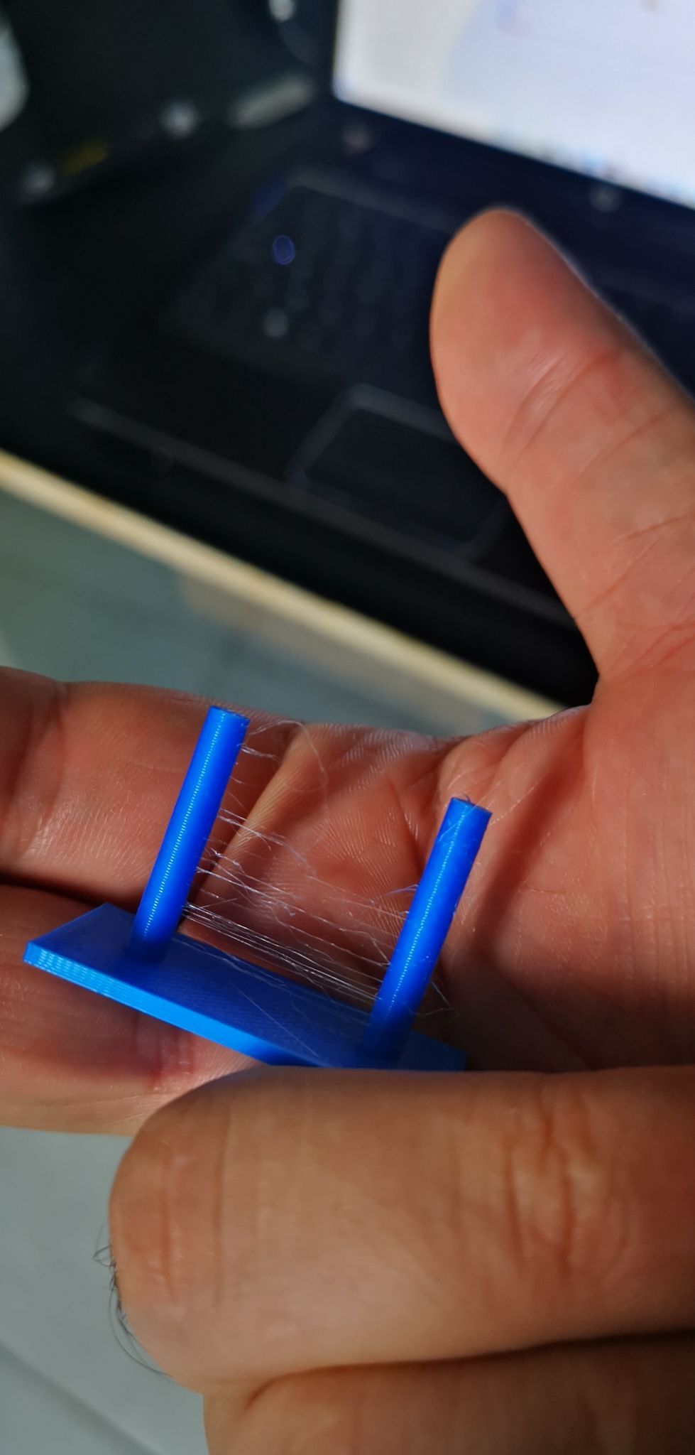

Tony67 Posté(e) Septembre 12, 2021 Partager Posté(e) Septembre 12, 2021 (modifié) Bonjour, Je reviens vers vous car j'ai pas mal de soucis de fil d'anges avec cette X2. J'ai fait quelques petits tests. Ils ont tous été réalisé en 60mm/sec pour la vitesse d'impression. Les vitesses écrite sur le papier sont des vitesses de rétraction. Résulat ben pour l'instant j'ai pas trouvé le bon réglage^^ C'est peut être à cause de mon filament c'est du Wanhao blanc natural (légerement transparent) J'ai besoin d'aide avant de faire 50 stringing test ^^ j'attend vos retour d'expérience (je devrai peut être essayer un autre filament j'en ai un en noir de la même marque) Modifié (le) Septembre 12, 2021 par TonyNarko67 Lien vers le commentaire Partager sur d’autres sites More sharing options...
Savate Posté(e) Septembre 13, 2021 Partager Posté(e) Septembre 13, 2021 Salut @TonyNarko67, X2 = Direct Drive = Pas de rétractation > 3mm sinon tu vas boucher ton heatbreak et abimer le ptfe. Tu peux aussi essayer de baisser la température entre 190 et 200 Sur mes X1 - dont la tête est d'origine, donc la même que la X2 il me semble - (pour du esun pla+) j'ai T = 200°, B = 60°, rétractation à 2mm et vitesse 80mm/s sans l'ombre d'un ange ou des ses poils . 1 Lien vers le commentaire Partager sur d’autres sites More sharing options...
MrMagounet Posté(e) Septembre 13, 2021 Partager Posté(e) Septembre 13, 2021 Salut @TonyNarko67, alors déjà comme la dit @Savate attention ici on est en directe drive la rétraction ne doit jamais au grand jamais dépasser 3mm de distance et sur notre clone Titan 40mm/s de vitesse de rétraction. Au dessus de 2.5-3mm de distance tu risque juste d'endommager le PTFE interne et boucher complètement la tête, si tu as a plus de 40mm/s a al longue tu abimera vite ce clone Titan surtout sur de longue impression. Sinon tu as pas de chance tu juste pris le filament qui génère le plus de stringing que je connaisse, ce filament est une vraie plait pour la gestion du stringing et tous ceux qui en acheté finissent par le découvrir. Ce que tu peux essayé de faire pour améliorer cela sera comme la dit @Savate une fois de plus (il est trop fort notre savate ) c'est de baisser la Température ici tu peux tenté de descendre a a 195°c (plus tu imprime chaud plus il sera fluide et risque de stringing présent), après tu peux aussi essayé d'augmenter la vitesse d'impression passe a 80mm/s de vitesse de print. 1 1 Lien vers le commentaire Partager sur d’autres sites More sharing options...
Tony67 Posté(e) Septembre 13, 2021 Auteur Partager Posté(e) Septembre 13, 2021 D'accord tout s'explique maudit filament qui me fait galèrer depuis... je commençais à avoir un doute mais j'étais déterminer à finir la bobine avant d'en essayer une autre. Ok merci j'essayerai ces réglages ce soir. J'ai bien fait de demander à force j'aurai pu boucher ma buse voir pire. Alors j'ai essayé un seul stringing test avec 80mm/s en vitesse d'impression, 3mm en distance de rétraction à 40mm/s et c'est déjà beaucoup mieux. Il reste quelques fil d'anges mais ils sont plus fin et beaucoup moins nombreux je vais essayer de baisser de à 195 degrés au lieu de 200 et baisser la vitesse de rétraction à 35mm/s peut être. 1 Lien vers le commentaire Partager sur d’autres sites More sharing options...

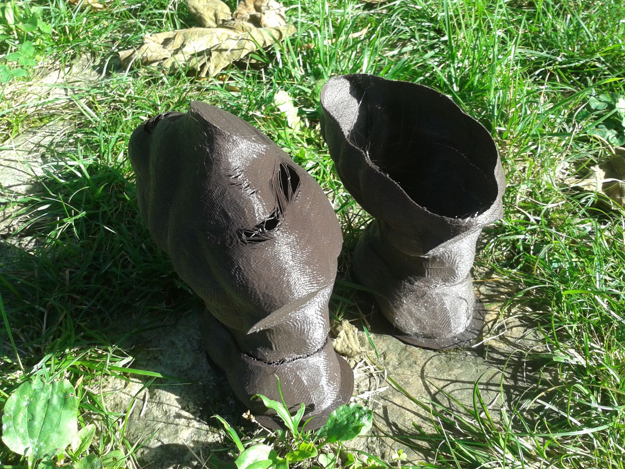

PPAC Posté(e) Octobre 10, 2021 Partager Posté(e) Octobre 10, 2021 (modifié) Salutations ! Je ne sais pas si c'est comparable car entre une vielle K8200 avec une buse de 0.5mm avec du filament PLA recyclé de chez ArianePlast et une X2 c'est un "très grand écart" ! Mais pour ce buste, en mode vase, https://www.thingiverse.com/thing:3632565 1er complet avec des hauteur de couches de 0.2mm le second (incomplet car buse bouché sur il me semble un défaut du filament recyclé une jonction louche donc surment une particule / gros grain de pousiére ) hauteur de couche de 0.1mm. Les deux a 190°C même vitesses ... les "poils" (très fin) sur le "l’arrière / les fesse" sont due a une ventilation qui était trop forte (100%) et surement a un nez de buse un peux usé ( il n'y a qu'un ventilateur sur ma K8200 qui soufflé dans cette direction (le sens des "poils" ...) Edit : Tout cela pour en fait demander une photo afin de voir quel genre de stringing tu a. Modifié (le) Octobre 10, 2021 par PPAC 1 Lien vers le commentaire Partager sur d’autres sites More sharing options...
Tony67 Posté(e) Octobre 10, 2021 Auteur Partager Posté(e) Octobre 10, 2021 Ok je penserai à faire des photos, intéressant en tout cas car sur les modèles PLA je suis à 100% de ventilation et en PETG à 30% et peu de fil sur le mode vase justement. Lien vers le commentaire Partager sur d’autres sites More sharing options...

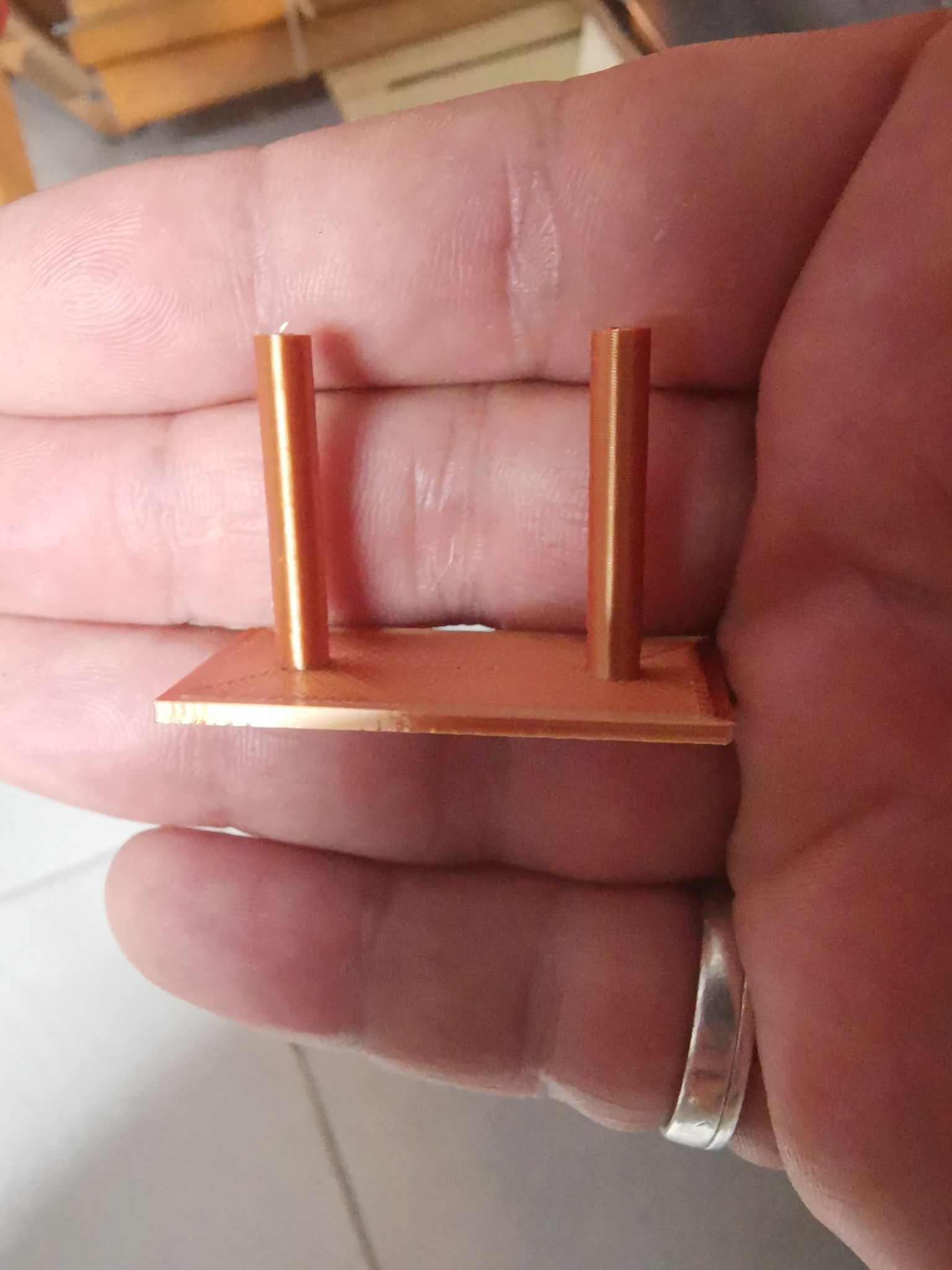

Lazjunior Posté(e) Octobre 23, 2021 Partager Posté(e) Octobre 23, 2021 @tonyNarko67 Test un autre pla, sur la précédente photo j'étais donc au mieux de ce que j'arrivais à faire avec du wanhao type silk, ici j'ai testé le pla+ de sun lu et il n'y a pas photo... Enfin... Premier test à 205° rétractation de 3.0mm à 50mm/s 1 Lien vers le commentaire Partager sur d’autres sites More sharing options...
Savate Posté(e) Octobre 23, 2021 Partager Posté(e) Octobre 23, 2021 il y a 33 minutes, Lazjunior a dit : il n'y a pas photo... en fait si tu as mis une photo Ok je sors -> 3 Lien vers le commentaire Partager sur d’autres sites More sharing options...
MrMagounet Posté(e) Octobre 24, 2021 Partager Posté(e) Octobre 24, 2021 Je l'ai indiqué plus d'une centaine de fois le Wanhao premium est sujet au stringing. il impossible d'obtenir des print ans aucun stringing sur le filament Wanhao. Lien vers le commentaire Partager sur d’autres sites More sharing options...
