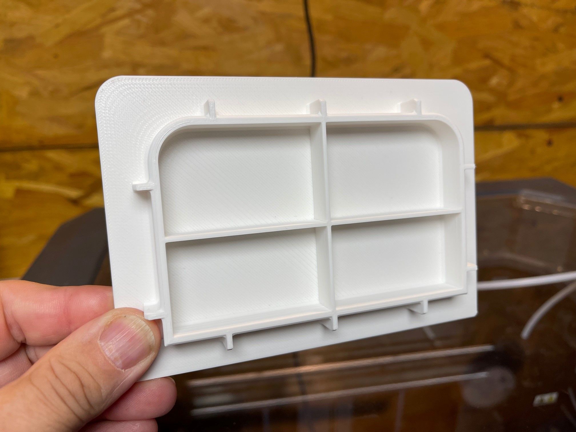

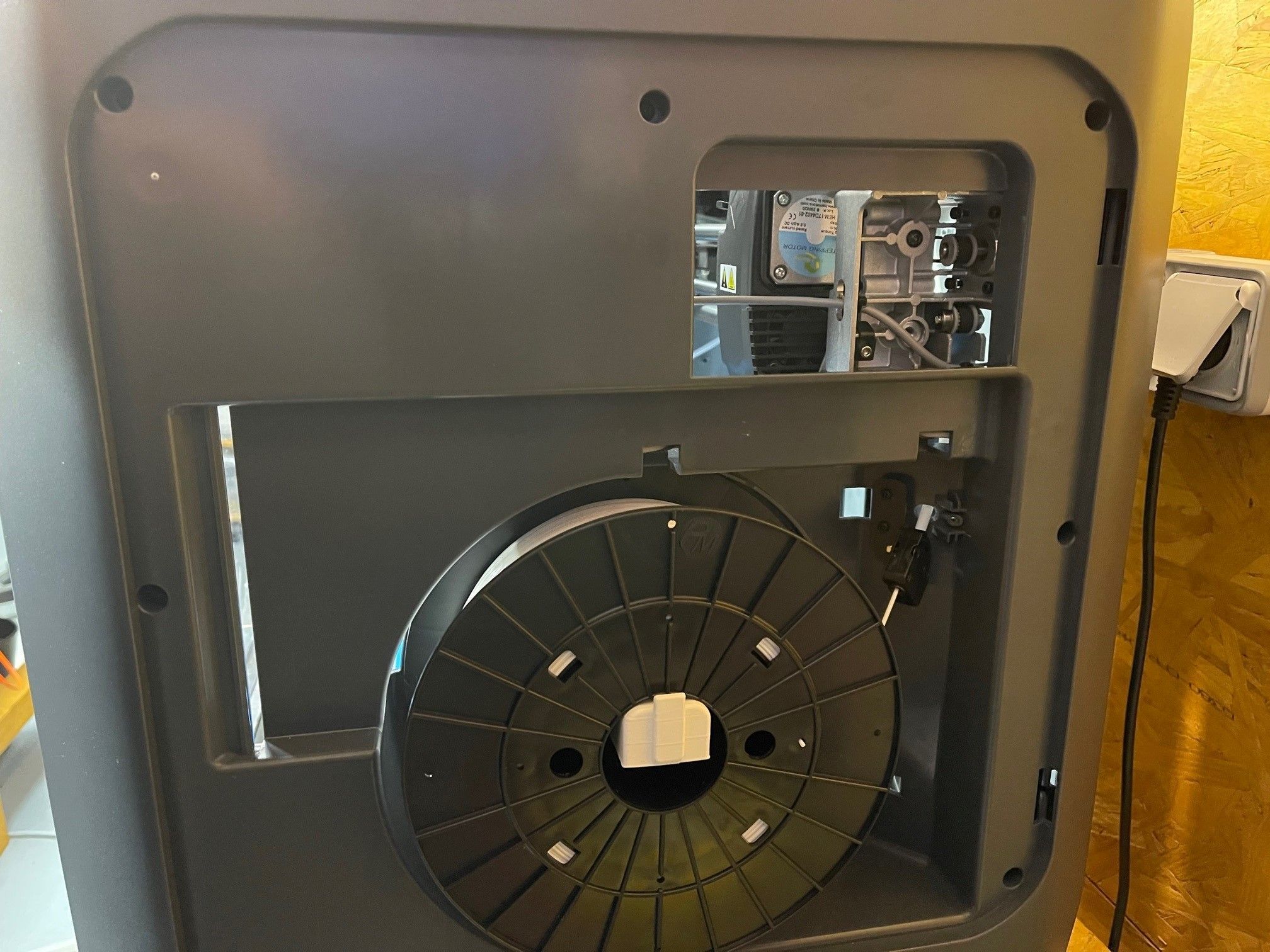

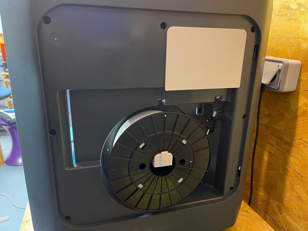

divers Posté(e) Septembre 13, 2021 Partager Posté(e) Septembre 13, 2021 Sur la Creator 3 il y a de chaque coté vers le haut une ouverture qui permets d'augmenter la température des logement de bobines (et d'intervenir sur le chariot). Malheureusement lorsque les bobines sont trop imposantes, il n'est plus possible de refermer les grands carénages latéraux et de ce fait la température interne de la machine peut varier. Donc je vous propose de fermer ces ouvertures par une petite trappe imprimée, elle très bien grâce aux petites nervures latérales. Ci joint les fichiers STL et STEP Cache haut.STEP Cache haut.STL 3 Lien vers le commentaire Partager sur d’autres sites More sharing options...
Ironblue Posté(e) Septembre 13, 2021 Partager Posté(e) Septembre 13, 2021 cool, je les imprimerais des que l'imprimante sera revenu (elle met plus de temps pour revenir du SAV situer dans le nord de la france que pour arriver de chine...), j'avais mis du gros scotch de peindre pour boucher les trous quant j'imprimais de l'ABS. Lien vers le commentaire Partager sur d’autres sites More sharing options...
