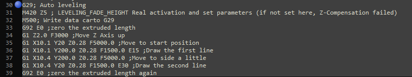

Après avoir installé ma carte BTT skr 1.4 turbo avec des TMC 2208 et un écran TFT 35 v3, j'ai effectué le réglage du Bl Touch ainsi que du Z-offset .
Lors de l'impression du fichier en pj, l'imprimante ne fais pas de home et les 2 lignes de purge ne sont pas faites ?🤨
Est-ce un défaut de nom dans la carte SD ? le fichier est nommé AU30_retraction par cura.
AU30_Retraction.gcode
Je viens de voir que dès que je lance l'impression depuis Cura, l'imprimante décharge le filament et j'ai un message "imprimante en pause" alors que mon détecteur de fil fonctionne bien ...

Si tu mets la carte sur le port de l'écran il y a un bug au moins avec certains firmwares ou les lignes commentées ne sont pas exécutées. Il y a une modif à faire du firmware de l'écran pour corriger le problème. Pour voir si c'est ça lance ton fichier avec la carte insérée dans le port de la carte mère.

j'ai toujours le défaut de ligne commenté du gcode.
j'avais mis à jour mon TFT35 avec le fichier suivant BIGTREE_TFT35_V3.0.27.x.
Sur Github, je viens de voir que le problème me concernant est expliqué
https://github-com.translate.goog/bigtreetech/BIGTREETECH-TouchScreenFirmware/pull/2131?_x_tr_sl=en&_x_tr_tl=fr&_x_tr_hl=fr&_x_tr_pto=ajax,op,elem
sauf que je n'arrive pas à télécharger le fichier BIGTREE_TFT35_V3.0.27.x du 25/08 😂
Le fichier joint marche très bien ...
le gcode est bien pris en compte 😀
Merci à tous.
