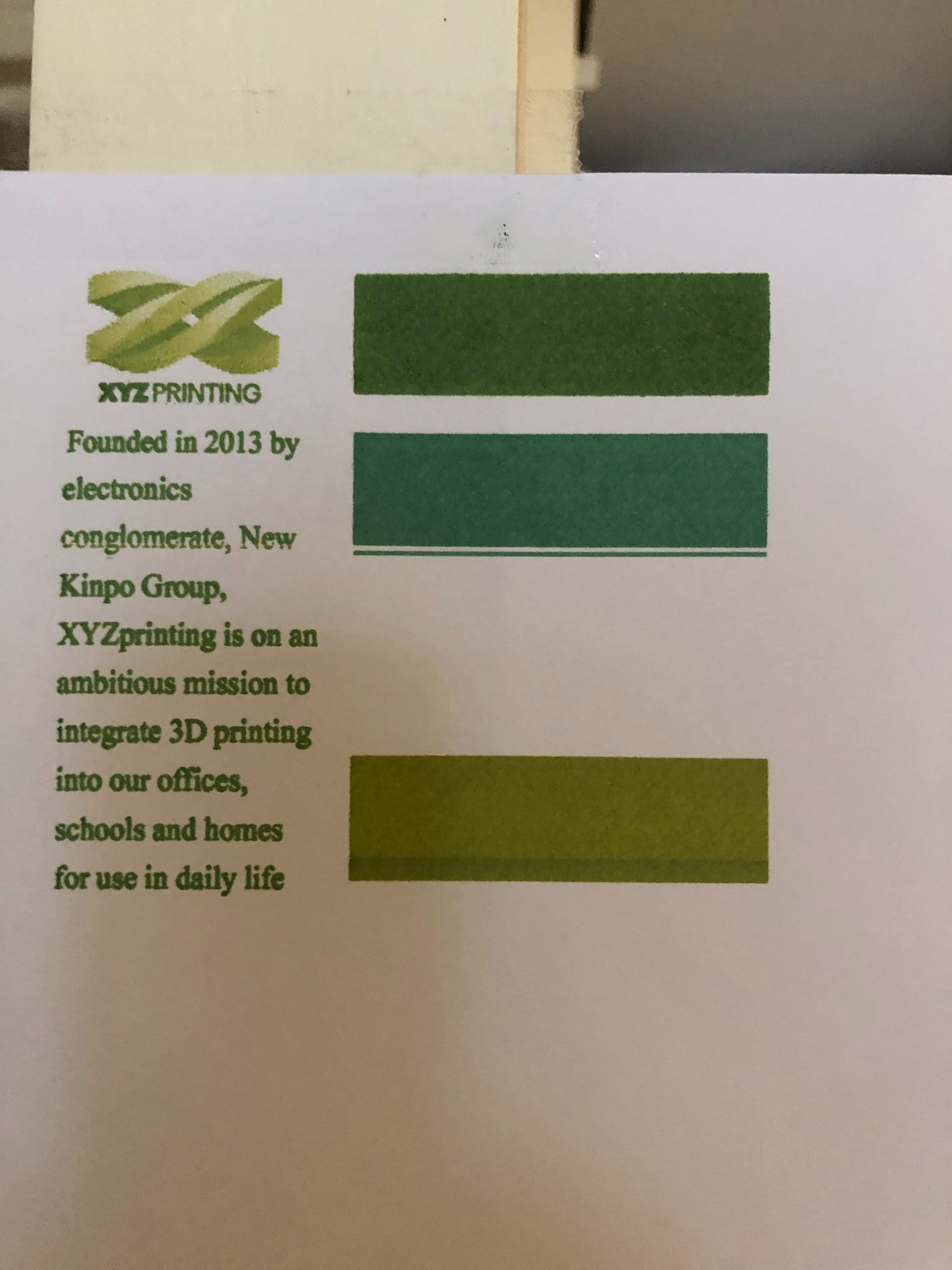

J'ai acheté pour mon fil une Da Vinci color mini en Décembre 2020.
Si on imprime l'objet "qui vient avec" par exemple le masque, si la cartouche est OK alors tout se passe bien.
Problèmes:
environ 9 cartouches sur 10 sont foireuses, soit erreur 0060 => retour à l'envoyeur soit couleur désastreuse inutilisable

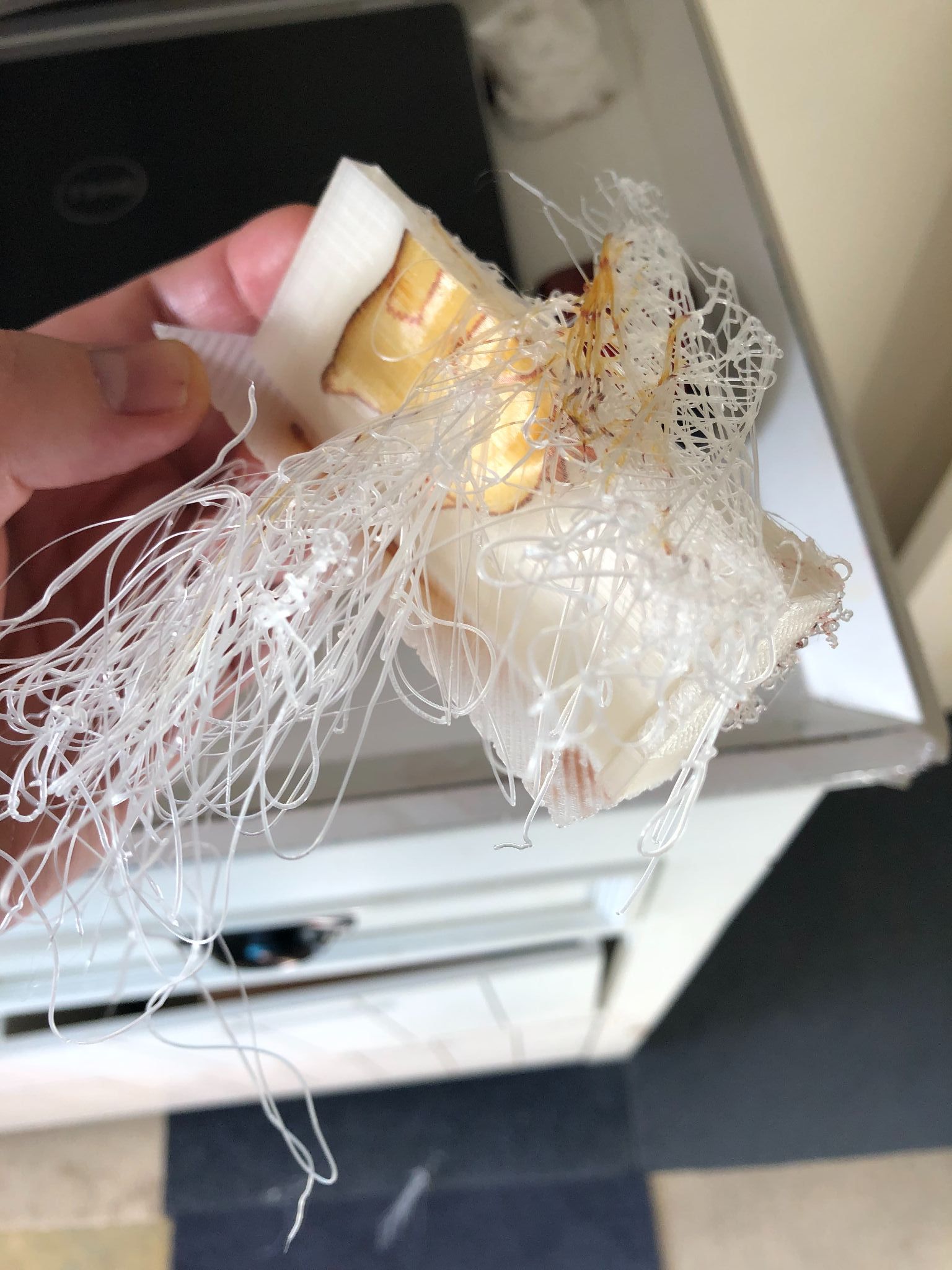

puis si vous vous faites plaisir en créant un objet un peu haut alors l buse cogne la tour de purge et cela se finit très mal. j'ai contacté le support qui a fait semblant de chercher une solution en créant des version beta pour que je teste et au bout d'un mois ils abandonnent et ne propose aucune solution.
Impression monochrome sans tour de purge => cela fonctionne
Impression couleur => n'y comptez pas, c'est une escroquerie.
J'ai demandé un remboursement ou de payer la différence pour la pro => niet. Passez votre chemin.

Je ne trouve pas non plus d'utilisateurs "contents". Sur le site amazon US trois avis de plaintes.
Je l'ai acheté via le site xyzprinting EU en direct, cela vient des pays-bas mais bon je suis en France.
Le truc est qu'on a analysé le problème cela vient du trajet inapproprié de la buse qui vient percuter la tour de purge.
Sur les video de la da vinci color (pas la mini) le trajet est complètement différent. Ils ont essayé des trucs en m'envoyant des versions beta mais ils n'y arrivent pas.
service client déplorable par ailleurs.

Il y a 20 heures, Vince62 a dit :
Ce ne serait pas plutôt un problème de trancheur cette histoire de tour de purge ?
Lien vers le commentaire
Partager sur d’autres sites
Merci Skizhoo. Je vais regarder.
Savate,
Je ne saurais dire. Le soft est propriétaire et pour avoir jouer avec plein de settings le sujet n'est pas simple.
Plus l'objet est haut plus le problème est manifeste. Comme je disais en m'envoyant des versions beta ils ont essayé d'éloigner de rapprocher la tour de purge de l'objet ou d'en changer la dimension, in fine même problème avec un léger mieux pas toujours réplicable.
Et cette histoire de cartouche avec un très haut pourcentage de défaut ce n'est pas normal de toute façon.
