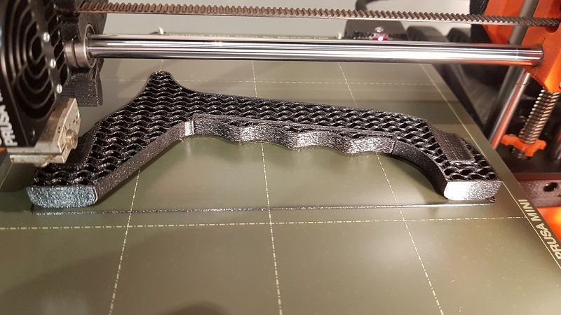

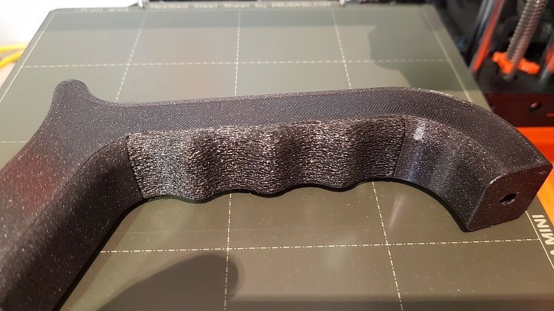

Poignée imprimée 👍
Filamanent -> PLA Prusa Galaxy Black / Couches -> 0.20mm / Températures -> valeurs par défaut de PrusaSlicer / Fuzzy Skin / Temps d'impression 3h54
Pour un premier essais du "Fuzzy Skin" je trouve l'effet anti-déparant assez bien fait. Ca ne vaut pas un revêtement caoutchouc mais ça fait quand même le job
Si j'avais su j'en aurais rajouté sur le haut de la poignée où vient se positionner le pouce. Il faut aussi que je m'améliore dans le réglage de la zone à l'aide de "Modificateurs"
Je vais m'attaquer à la base et aux cotés qui sont presque re-modélisés

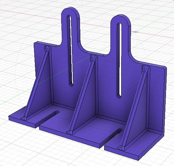

Voilà, j’ai pratiquement terminé la re-modélisation du poussoir. Voici ce que ça donne (sans la poignée que je n’ai pas eu à refaite). Dimensions adaptées à mon besoin et aux limites du plateau de ma MINI+
J’ai juste un doute sur la plaque d’équilibrage (en bleu foncé). J’ai rajouté 3 nervures pour renforcer et maintenir l’équerrage de l’ensemble. La pièce fait 160mm de large sur 120mm de haut et 55mm de profondeur pour 5mm d’épaisseur. Est-ce trop, pas assez, inutile ?
Le reste me semble ok

Salut,
Superbe idée que tu as eu.
Je ne suis pas un expert, mais je pense que ta pièce sera assez rigide.
Au pire, faudra jouer entre un temps d'impression correcte, l'utilisation de la matière et les parois/remplissage.
En PLA ce sera parfait je pense.

Si tu as la place, autant agrandir tes nervures afin qu'elles aillent aux maxi de l'équerre.

Salut,
Toujours aussi intéressantes tes réalisations.
Pour ce genre de pièce, vu les dimensions, j'aurais travaillé en assemblage vis noyées et écrous avec 5 pièces imprimées à plat.
Mais je pense qu'une impression monobloc fera le job.

Merci @Kachidoki pour ton message
Ton idée est intéressante et je n'y avais pas pensé... Vive le forum 👍
Je vais re-modéliser la pièce en 5 morceaux et voir ce que ça donne pour l'assembler ensuite
J'ai déjà prévu des logements pour y insérer des écrous diam 5 lors de l'assemblage de la base (Pièce bleu ciel) et des 2 cotés (Pièces verte et orange). De cette manière l'assemblage est assez solide et reste facilement démontable.
Je vais comparer les 2 idées

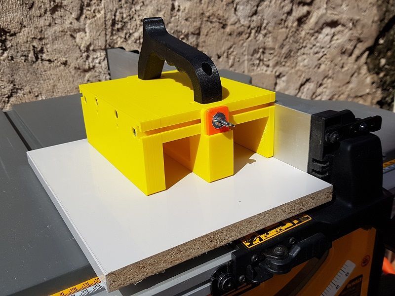

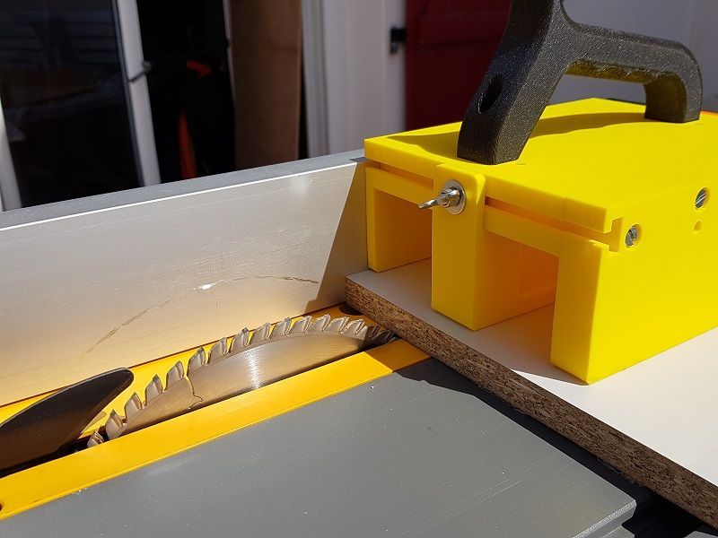

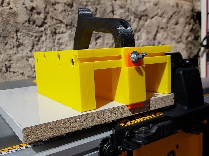

Après quelques heures d'impression, la 1ère partie du poussoir est terminée
Essais en situation et testé OK pour découper une mini porte pour la cuisine
Avec le poussoir arrière sorti

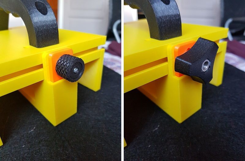

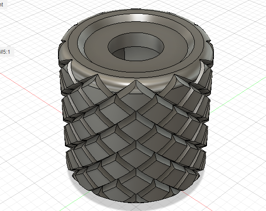

Je vais imprimer de joli petits boutons moletés pour remplacer les écrous papillons

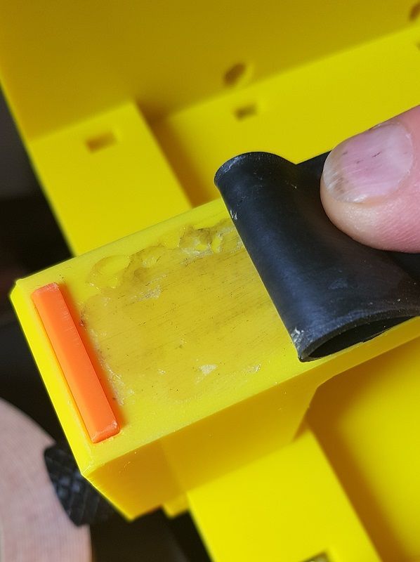

Faut que je trouve aussi comment coller un antidérapant sous les 3 supports. Je pensais coller des morceaux de chambre a air avec de la colle contact néoprène. Mais je ne sais pas si ça va adhérer sur le PLA. Votre avis m’intéresse ?

Merci @methylene67

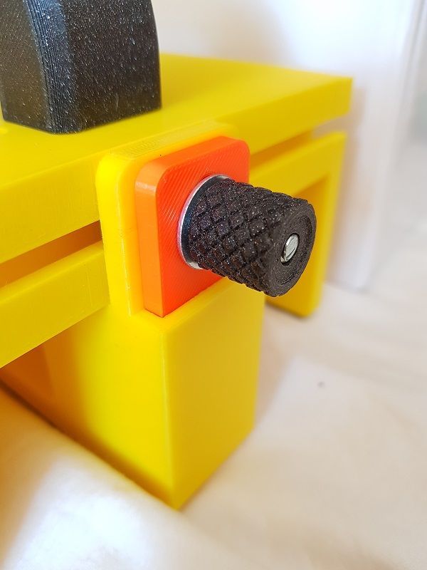

Je souhaite quelque chose de plus petit en encombrement extérieur. Je viens d'en terminer un de 15mm de diam et 15mm de haut avec écrou de M5 noyé dans le bouton
Impression en cours pour valider le concept
Mais je les garde au cas où pour de futurs projets 👍

Je viens de tester et c'est vrais que je n'ai pas beaucoup de prise. Mais d'un autre coté je n'ai pas besoin de serrer très fort pour immobiliser la partie centrale en Translation
Je vais faire d'autres essais avec un bouton un peu plus gros et à partir des fichiers que tu m'as envoyé

Bon après une nuit d'insomnie à peser le pour et le contre 🙄 ce sera un bouchon de 20mm de diamètre. Le prise est correcte et je le trouve plus esthétique qu'une molette plus grosse
Bon maintenant je dois terminer la modélisation de la plaque d'équilibrage façon @Kachidoki 😉

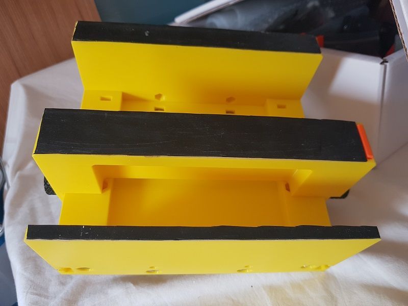

Des news de mon poussoir et de mes essais de collage de l'antidérapant sous les 3 supports
And the winner is -> le combo chambre a air de VTT et scotch double face
Comme proposé par @bp006 dans un autre post
Le scotch double face épais est ce que j'ai testé de mieux pour coller fermement la chambre a air de VTT tout en étant démontable pour pouvoir la remplacer en cas d'usure
Avec la colle néoprène la chambre a air se décollait trop facilement de son support et j'avais du mal à étaler la colle uniformément sans que ça bave sur les cotés...
Je n'ai pas testé la colle bi-composant (Comme l'Araldite) pas assez "dé-collable" à mon avis
Voilà mes 3 support sont maintenant antidérapants. Très efficace même sur des surfaces très lisses (Vernies ou laquées) et qui ne laisse pas de trace ni de rayure
Prochaine étape impression et test d’assemblage de la plaque d'équilibrage

Question bête : la machine n'est pas équipée d'une cape de scie ou c'est une volonté de l'enlever ?
Car en matière de sécurité, c'est une énorme plus et à l'usage ce n'est pas aussi contraignant qu'on veut bien le dire.
Je suis assez choqué de voir toutes ces vidéos avec des machines sans cape (souvent en provenance des US).
Lien vers le commentaire
Partager sur d’autres sites
Salut @Titouvol
Oui la machine est bien équipée d’une cape que j'utilise quand les coupes à faire le permettent. Elle intègre également un couteau diviseur. L’avantage de la cape est une meilleure protection et aussi une meilleure aspiration des copeaux. Par contre pour des coupes de faible largeur elle ne permet pas l’utilisation d’un poussoir. Donc généralement on l’enlevé pour ce genre de travail et on met juste le couteau diviseur comme sur les photos. Et effectivement dans cette configuration la lame n'a plus de protection
l'avantage d'un poussoir de ce genre est justement de protéger les mains lors des coupes sans cape car la lame passe sous la plaque horizontale et la poignée. C'est très sécurisant quand on ne peut pas utiliser la cape

Sérieusement ?
J'ai cru la même chose sur ma machine, jusqu'à me rendre compte que le guide latéral pouvait être couché pour passer sous la cape de scie (puisque couché il ne fait plus que 1cm d'épaisseur) et venir aussi prêt que je veux de la lame sans enlever la cape.
