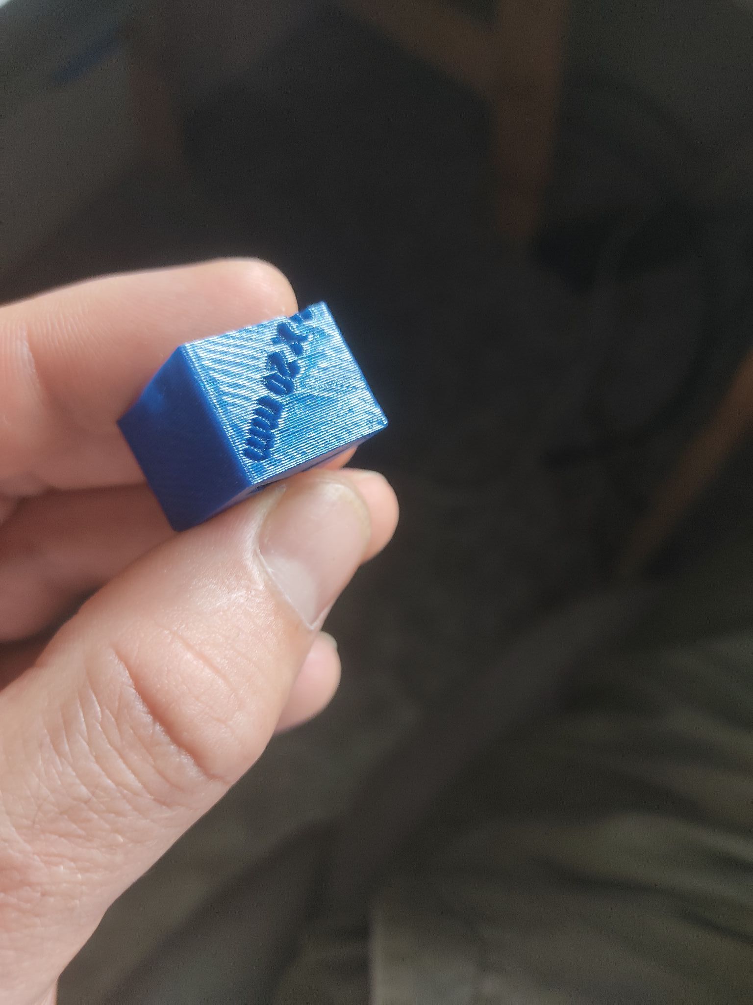

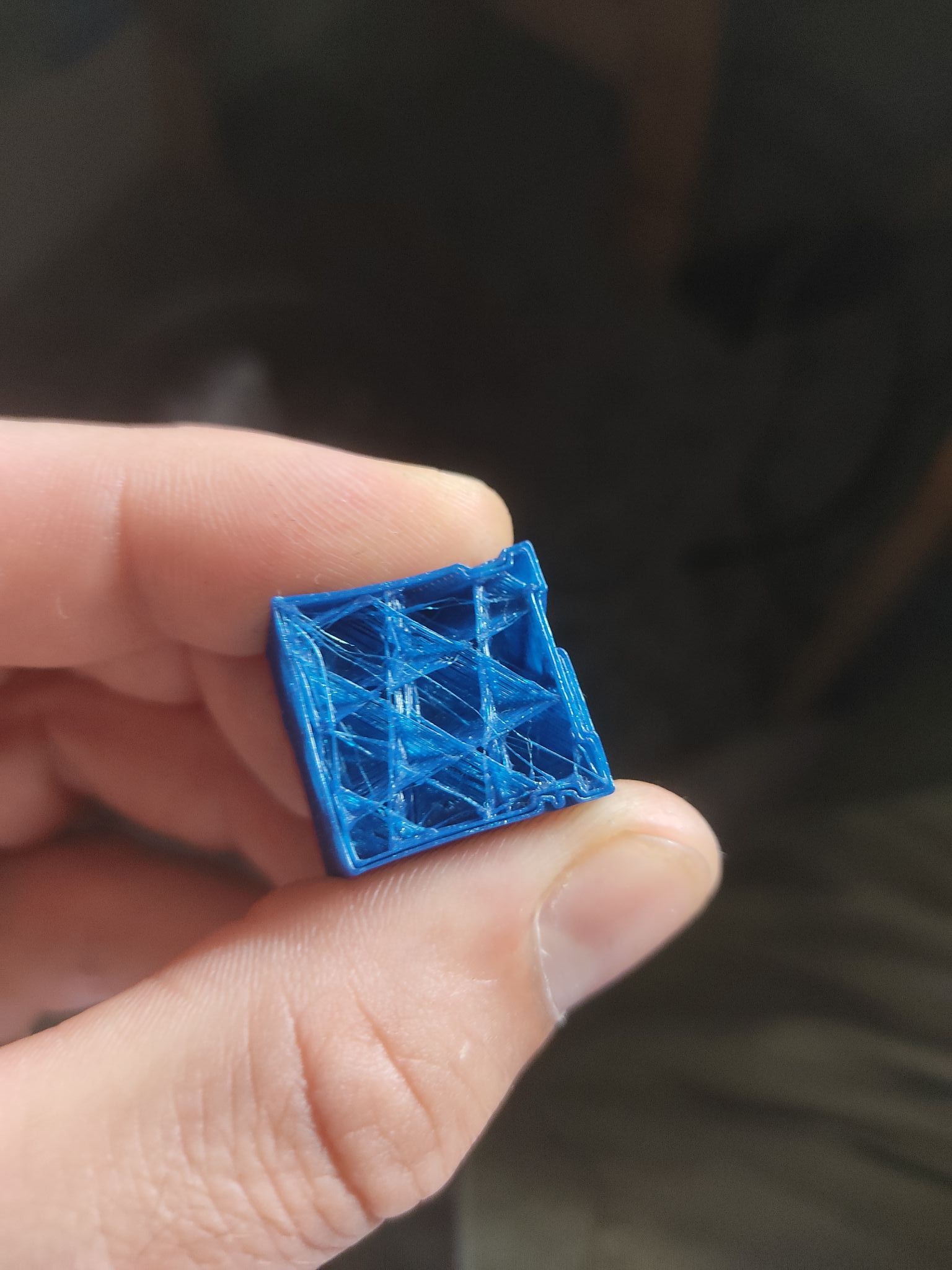

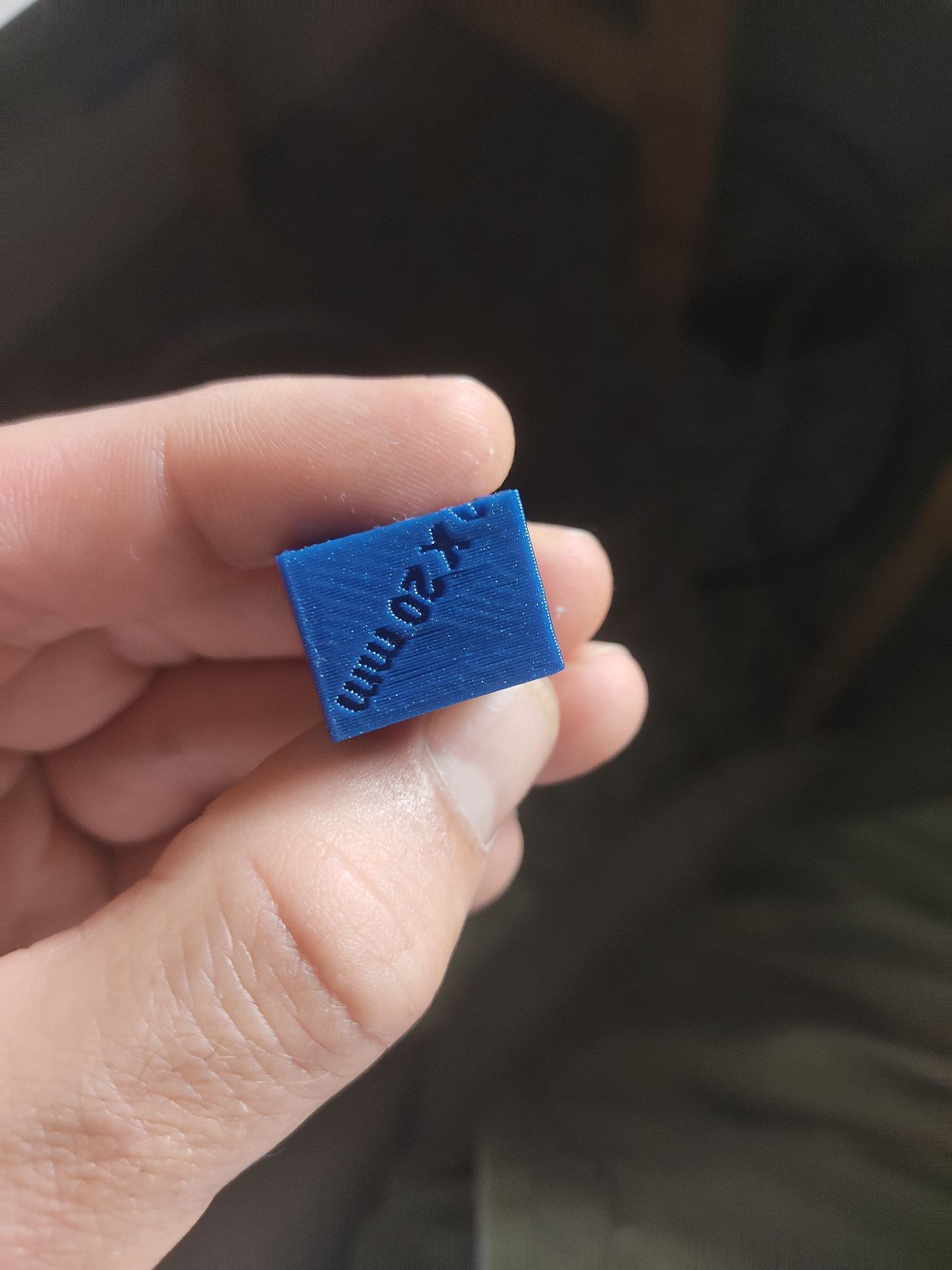

Abby Posté(e) Septembre 15, 2021 Partager Posté(e) Septembre 15, 2021 Bonjour, J'ai flasher ma genius avec le firmware molise precompilé + firmware ecran TFT Fourni par DTcreation. Tout fonctionne nickel fauf l'extrusion J'ai une sous extrusion de fou, j'ai remplacé le ptfe pensant que l'ancien était endommagé, changé la buse, j'ai réussi à qualibré l'extrudeur une fois etc mais rien n'y fait. Malgré un réglage de la force exercée sur le filaments, l'extrudeur patine sur le filaments et engage 2 cm au lieu des 10cm demandé. Par moment cela abîme le filament.. J'arrive à imprimer mais le résultat est désastreux... La pièces est fragile, les bordures non soudé entre elles et un effet peau de saumons... Je cherche des pistes car tout fonctionnait avant le flash.. Merci a vous... Lien vers le commentaire Partager sur d’autres sites More sharing options...

MrMagounet Posté(e) Septembre 15, 2021 Partager Posté(e) Septembre 15, 2021 il y a 23 minutes, NOX a dit : Hello Mrmagounet, il me semble l'avoir fait. je peut le refaire maintenant ou je dois re-flasher ? Tu peux le refaire a présent, pour voir. Pas besoin de reflasher. Je t'inviterais a tentez de remettre le firmware d'origine, pour voir si le problème persiste ou pas, si il persiste tu as un soucis matériel, comme le levier de l'extrudeur cassé au niveau du roulement a bille, tu as plus de soucis alors le Molise que tu as installé pose soucis. Lien vers le commentaire Partager sur d’autres sites More sharing options...

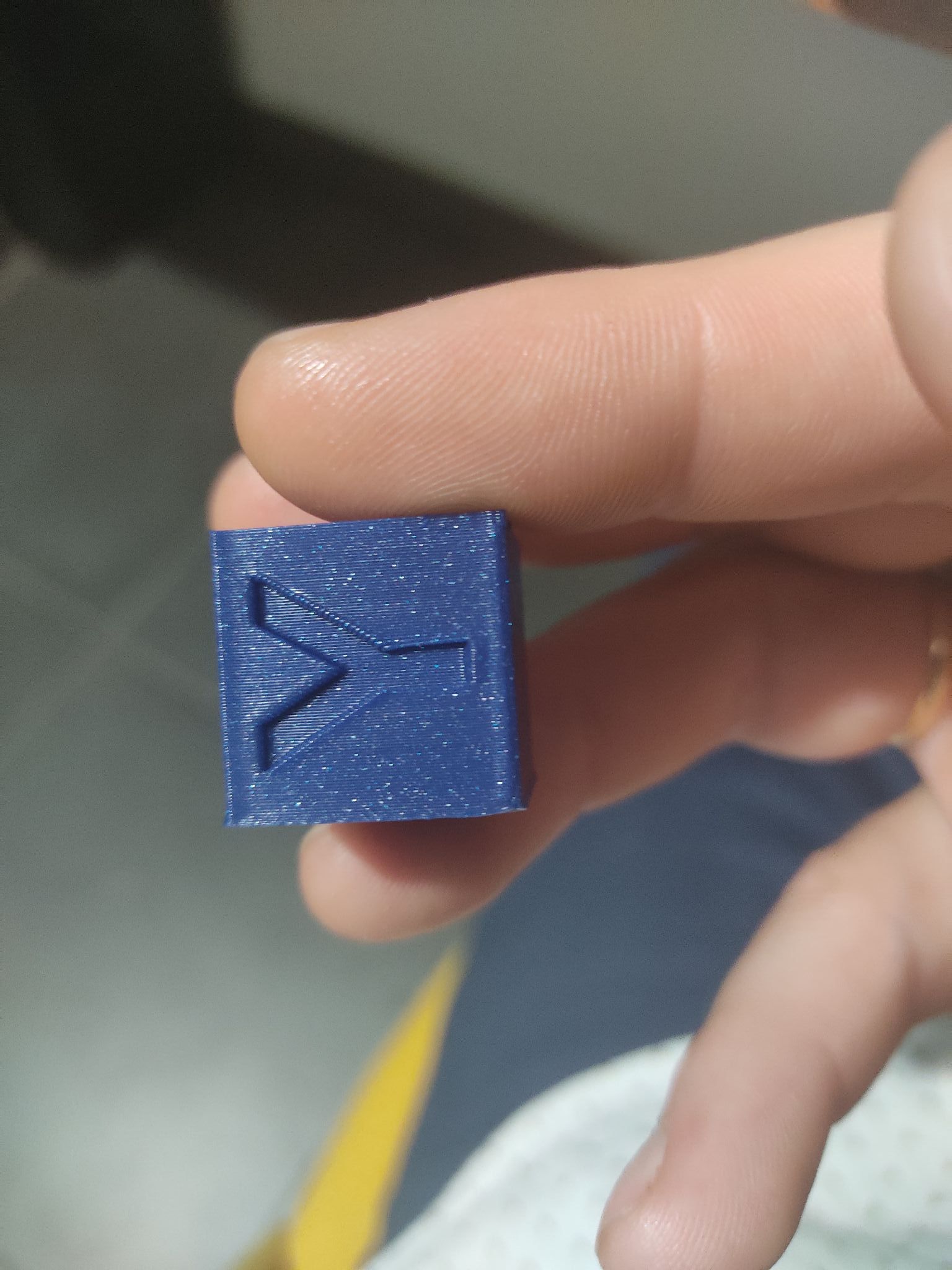

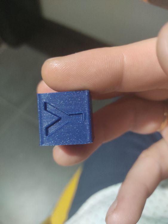

Abby Posté(e) Septembre 15, 2021 Auteur Partager Posté(e) Septembre 15, 2021 J'ai l'impression qu'il y a du mieux. Mise à part un pied d'éléphant. Peut-être que je dois paramétrer quelque chose en plus de leveling. Je n'ai pas encore de bl touch. Ce qui m'intéressait hormis le test, c'est le linear advance et le midi auto. Lien vers le commentaire Partager sur d’autres sites More sharing options...
MrMagounet Posté(e) Septembre 15, 2021 Partager Posté(e) Septembre 15, 2021 Chose que tu trouve dans plusieurs Firmware le Lenear advance, M600 et autres fonctions (sur le mien et le Digant tu as tout cela aussi). Pour le pied d'éléphant dans ton slicer tu as pas configurer une largeur de ligne plus importante pour la première couche ? 1 Lien vers le commentaire Partager sur d’autres sites More sharing options...

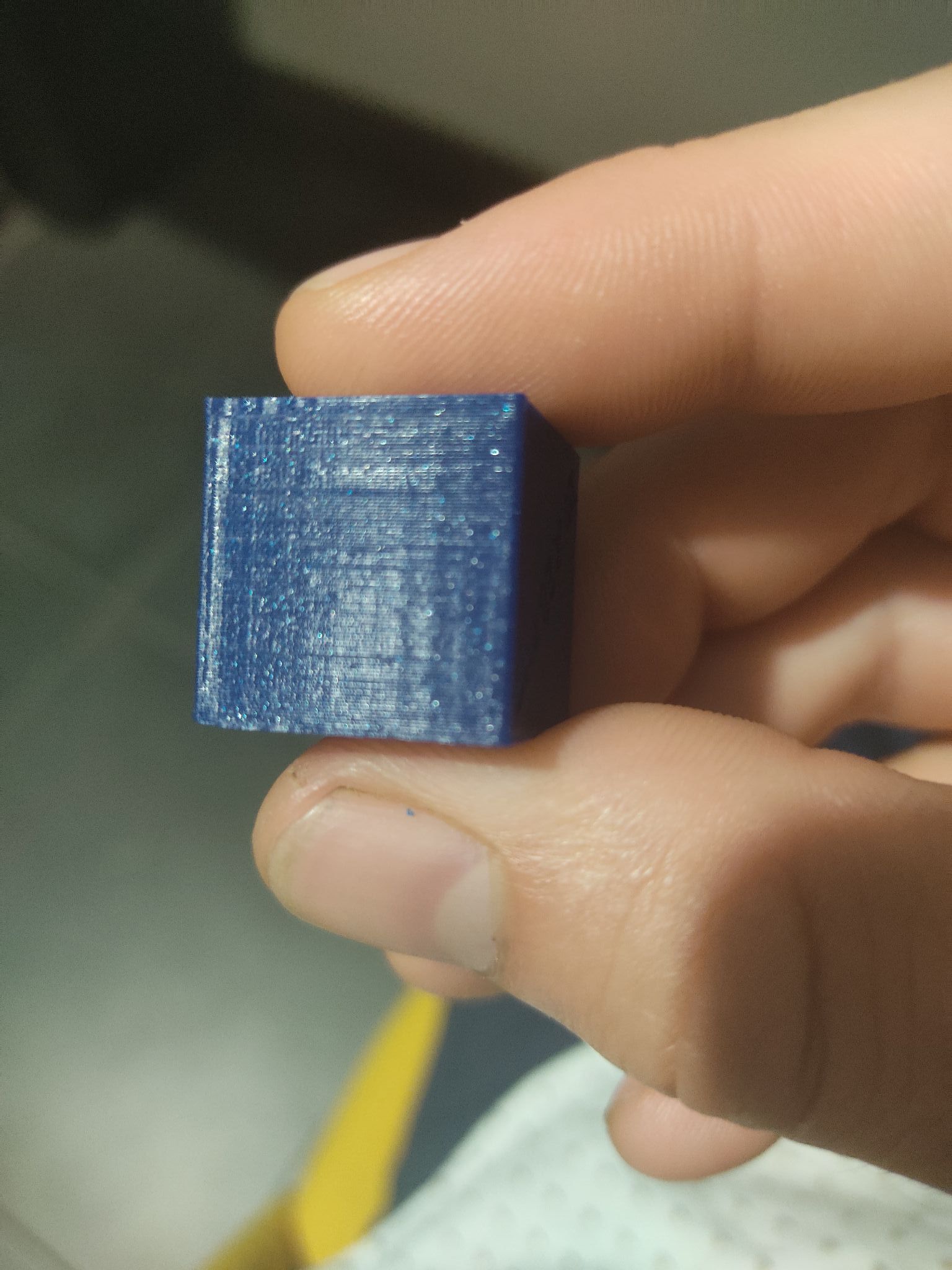

fran6p Posté(e) Septembre 16, 2021 Partager Posté(e) Septembre 16, 2021 @NOX Bonjour, Ton cube il n'aurait pas été mal orienté lors du tranchage ? La superposition des couches ne correspond pas à ce qu'on devrait avoir 1 Lien vers le commentaire Partager sur d’autres sites More sharing options...

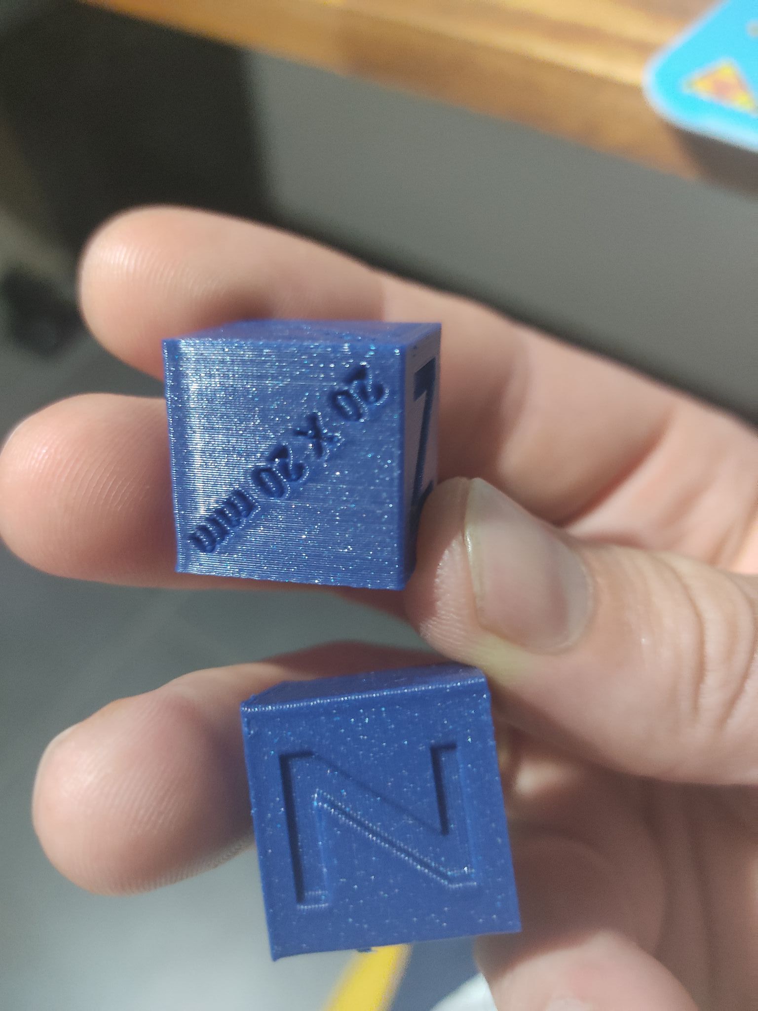

Abby Posté(e) Septembre 16, 2021 Auteur Partager Posté(e) Septembre 16, 2021 Il y a 16 heures, MrMagounet a dit : Chose que tu trouve dans plusieurs Firmware le Lenear advance, M600 et autres fonctions (sur le mien et le Digant tu as tout cela aussi). Pour le pied d'éléphant dans ton slicer tu as pas configurer une largeur de ligne plus importante pour la première couche ? coucou, Effectivement j'ai corrigé le tire merci beaucoup @MrMagounet Pour le choix du firmware très honnêtement je l'ai choisi car il me semblait bien documenté par DTcréation manque de bole dans sa version précompilé je trouve l'option M600 à activé ou non mais pas le linear advance ^^ Il y a 1 heure, fran6p a dit : @NOX Bonjour, Ton cube il n'aurait pas été mal orienté lors du tranchage ? La superposition des couches ne correspond pas à ce qu'on devrait avoir hello @fran6p effectivement je l'ai print comme il s'est posé sur le bed dans curé ^^ J'ai fait un benchy hier soir pour retesté et j'ai un superbe print, le reglage des PID a beaucoup jointé ainsi que le jerk. Ma genius n'est pas trop modifiée ( manque de financement... ) buze plaqué nickel, ptfe capricorne, coupleur araignée, cale au niveau des vis rotative du Z et refroidisseur sur le ventoche de buse. Lien vers le commentaire Partager sur d’autres sites More sharing options...
