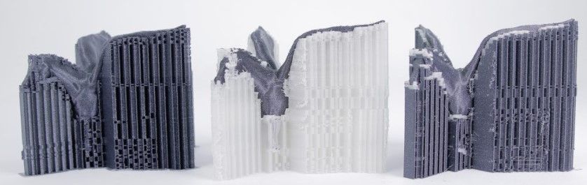

miserovitch Posté(e) Septembre 16, 2021 Partager Posté(e) Septembre 16, 2021 Salut, Si tu fais le support dans ta matiere habituelle (PLA, PETG...) et que tu ne fais QUE la surface de contact entre le support la piece en PVA tu en utilises tres peu au final. Donc meme une petite bobine peu durer. Une image qui resume bien le truc. Cdt SoM 1 Lien vers le commentaire Partager sur d’autres sites More sharing options...
LaPoule Posté(e) Septembre 16, 2021 Auteur Partager Posté(e) Septembre 16, 2021 Salut , Merci de ta réponse. Oui c'est pas plus mal qu'il ne faille qu'une petite bobine du coup, car comme dit plus haut visiblement ces filaments absorbent vite l'humidité ambiante. Sauf si on a une boîte de séchage. Lien vers le commentaire Partager sur d’autres sites More sharing options...
