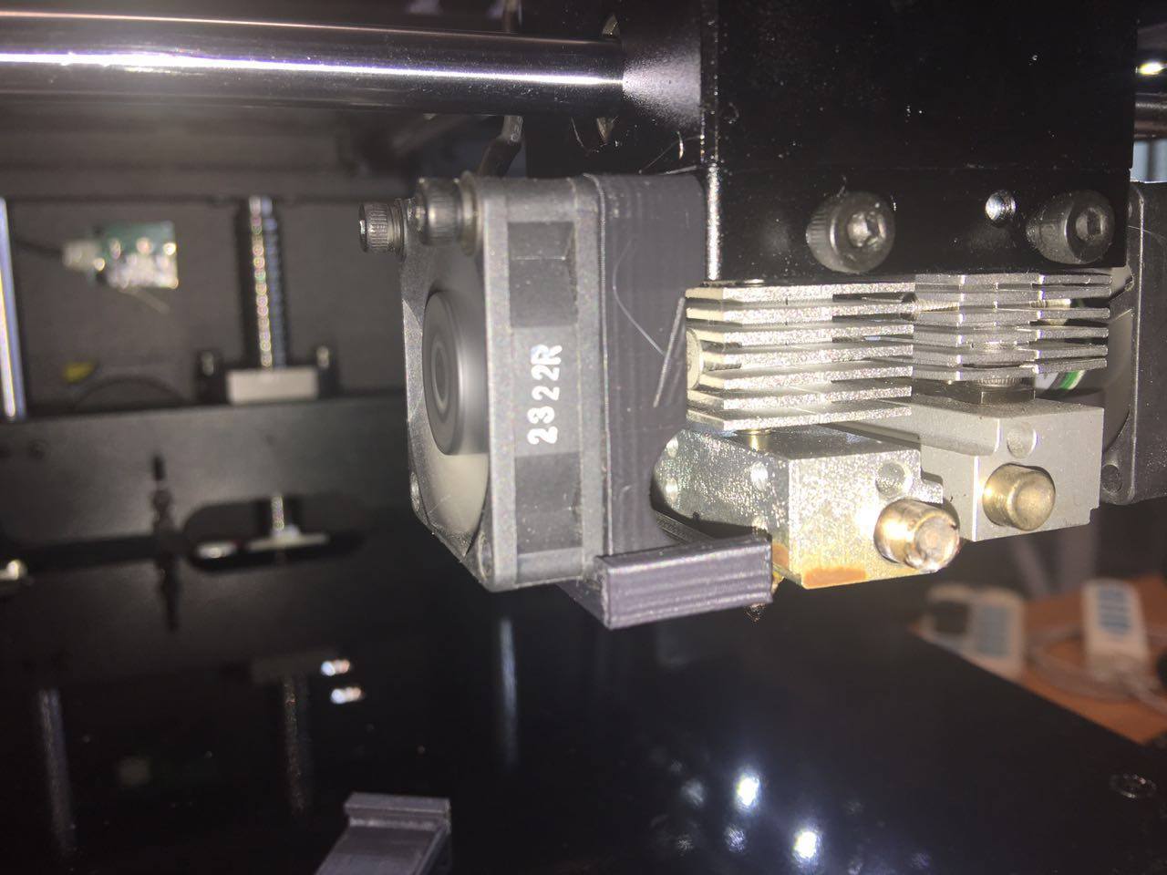

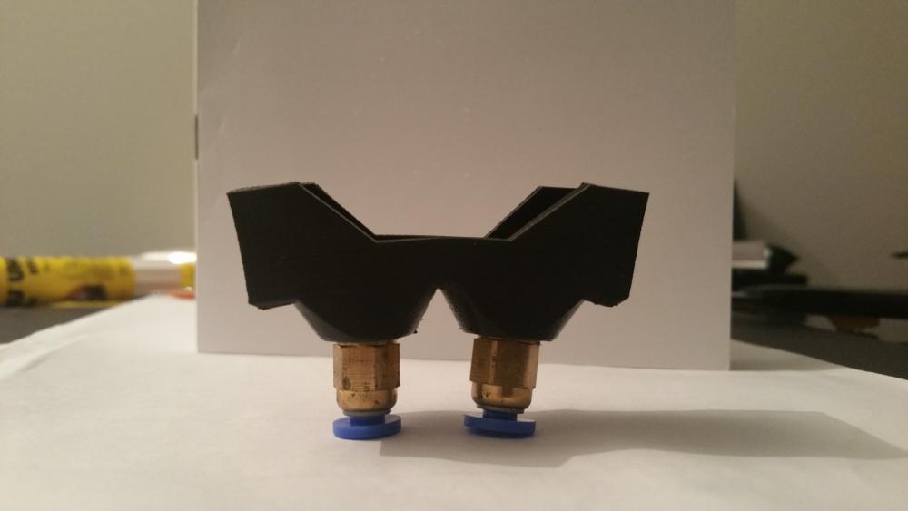

delirium07 Posté(e) Juillet 27, 2016 Partager Posté(e) Juillet 27, 2016 (modifié) Bonjour voici comment optimiser l'impression de l'abs avec les Raise (merci André) Temperature d’impression = 260°CTemperature du plateau =110°CDistance buses plateau 0,2mm (https://www.raise3d.com/pages/wikiLeveling/Nozzle Distance)Utiliser les capots de ventilateurs présents dans la boite d’accessoires (voir photos)Bien fermer la machine, capot supérieur plus portes ferméesHauteur de couches conseillées, 100 microns et plus les petits capots c'est ca : Modifié (le) Juillet 27, 2016 par delirium07 Lien vers le commentaire Partager sur d’autres sites More sharing options...
nicephore Posté(e) Juillet 27, 2016 Partager Posté(e) Juillet 27, 2016 le petit capot est là pour ne pls refroidir la matière extrudée et diriger entièrement le fan vers la ailerettes de la buse, c'est bien ça ? Lien vers le commentaire Partager sur d’autres sites More sharing options...
delirium07 Posté(e) Juillet 27, 2016 Auteur Partager Posté(e) Juillet 27, 2016 il y a 2 minutes, nicephore a dit : le petit capot est là pour ne pls refroidir la matière extrudée et diriger entièrement le fan vers la ailerettes de la buse, c'est bien ça ? oui c'est tout a fait ca Lien vers le commentaire Partager sur d’autres sites More sharing options...

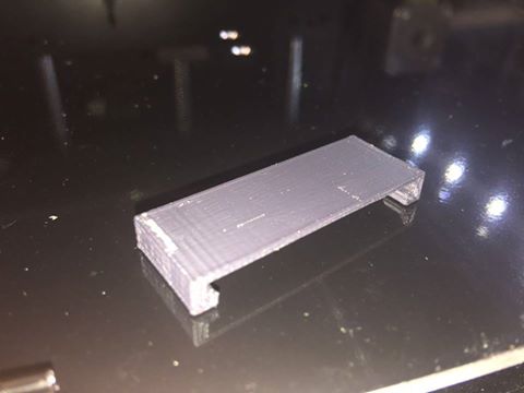

myrock Posté(e) Juillet 27, 2016 Partager Posté(e) Juillet 27, 2016 Fonctionne très bien avec ces paramètres il y a 30 minutes, delirium07 a dit : Bonjour voici comment optimiser l'impression de l'abs avec les Raise (merci André) Temperature d’impression = 260°CTemperature du plateau =110°C Je n'ai pas eu de capots de ventilateurs avec la N2+ et ça n'empêche pas de très bons résultats, cependant le raft généré par ideaMaker est quasiment impossible à détacher de la pièce. Ensuite il m'est arrivé la même chose que @Chouxpala (j'ai repris sa photo) la déformation de cette pièce: Lien vers le commentaire Partager sur d’autres sites More sharing options...

delirium07 Posté(e) Juillet 27, 2016 Auteur Partager Posté(e) Juillet 27, 2016 Il y a 2 heures, myrock a dit : Fonctionne très bien avec ces paramètres Je n'ai pas eu de capots de ventilateurs avec la N2+ et ça n'empêche pas de très bons résultats, cependant le raft généré par ideaMaker est quasiment impossible à détacher de la pièce. Ensuite il m'est arrivé la même chose que @Chouxpala (j'ai repris sa photo) la déformation de cette pièce: Perso je print en direct drive, je me sert pas du tout de cette piece , et ca le fait bien. Sinon chez moi le raft s'enleve vraiement super bien Lien vers le commentaire Partager sur d’autres sites More sharing options...
myrock Posté(e) Juillet 27, 2016 Partager Posté(e) Juillet 27, 2016 je pense que c'est plus pour le coté esthétique avec les durites Pour le raft ça vient peut être de l'ABS j'ai voulu essayer avec du PLA et il se détache facilement de la pièce Lien vers le commentaire Partager sur d’autres sites More sharing options...
Chouxpala Posté(e) Juillet 30, 2016 Partager Posté(e) Juillet 30, 2016 Salut concernant la pièce qui c'est déformé moi je l'ai réimprimer en 150 micron et bain de vapeur d'acétone et du puis plus de problème. ... Par contre juste pour info pour ma part quand j'ai essayer d imprimé sans la pièce toute les petites impression sans soucis...par contre pour une impression de 12h30 en Abs le filament, à cause du manque de cette pièce et sous le poid des guide fil et aussi a cause de la chaleur je pense, à réussi à faire un coude a 90°...print failed à 8h45 j'étais vert donc attention...!! D'où la réimpression de la petite pièce et bain de vapeur pour solidifier le tout et depuis nickel ! Lien vers le commentaire Partager sur d’autres sites More sharing options...
myrock Posté(e) Juillet 30, 2016 Partager Posté(e) Juillet 30, 2016 Exact je m'en suis aperçu aujourd'hui, je vais la réimprimer en ABS Lien vers le commentaire Partager sur d’autres sites More sharing options...
delirium07 Posté(e) Aout 8, 2016 Auteur Partager Posté(e) Aout 8, 2016 Encore un petit truc pour optimiser l'impression en ABS : L’ABS sur Raise comme sur tout autre machine est un matériau très difficile à imprimer. Les problèmes d’ABS warping sont directement liés à l’environnement de l’imprimante. En effet l’ABS a un ratio de rétractation de 3% a partir du moment ou il sort de la buse d’impression jusqu’au moment ou ce dernier est à température ambiante. Cela veut dire qu’en imprimant couche après couche (FDM) la couche précédente refroidi et se rétracte, puis cette dernière est recouverte d’une couche chaude qui à son tour se rétracte en refroidissant. Résultat, plus on monte en hauteur plus le risque de craquement et warping est élevé. La solution (qui n’est pas une cure car rien ne peut éliminer la force de retraction thermale de 3% propre à l’ABS) est d’ augmenter et de maintenir la temperature ambiante de la chambre d’impression. cela permet de compenser la retraction de 3 % de L’ABS lors du refroidissement. Les trucs et astuces pour l’ABS. Préchauffer la chambre d’impression en faisant chauffer le plateau a 100°C pendant 20 minutes et en veillant à ce que toutes les portes et capots soient bien fermés. Bien nettoyer le Buildtack avec de l’alcool afin d’éliminer tout résidus, huile, poussières etc… Régler la distance Z buse/plateau à chaud (plateau a 100°C) car l’expansion thermique du metal est à prendre en compte. Régler la vitesse d’impression de la premiere couche à 20mm/s. Et surtout je rappelle encore une fois qu’il faut bien préchauffer toute l’enceinte de votre Raise pendant un long moment (20 minutes). vu sur la page Raise France Lien vers le commentaire Partager sur d’autres sites More sharing options...

djvs Posté(e) Janvier 9, 2023 Partager Posté(e) Janvier 9, 2023 Le 27/07/2016 at 18:27, delirium07 a dit : Bonjour voici comment optimiser l'impression de l'abs avec les Raise (merci André) Temperature d’impression = 260°CTemperature du plateau =110°CDistance buses plateau 0,2mm (https://www.raise3d.com/pages/wikiLeveling/Nozzle Distance)Utiliser les capots de ventilateurs présents dans la boite d’accessoires (voir photos)Bien fermer la machine, capot supérieur plus portes ferméesHauteur de couches conseillées, 100 microns et plus les petits capots c'est ca : Bonjour Je viens d'acquérir une pro2 je n'ais pas les capots en questions. J'ai regarder sur les stl disponible sur le site de raise3d et ne les ais pas trouver. Une âme charitable aurait 'elle un fichier permettant de les imprimer. merci Cordialement Vincent Lien vers le commentaire Partager sur d’autres sites More sharing options...
Eric Z. Posté(e) Janvier 9, 2023 Partager Posté(e) Janvier 9, 2023 Fan Bottom Cover, pour les imprimantes Raise3D série N : https://www.raise3d.com/stl-files/stl-files-by-raise3d/ Lien vers le commentaire Partager sur d’autres sites More sharing options...
djvs Posté(e) Janvier 9, 2023 Partager Posté(e) Janvier 9, 2023 il y a 7 minutes, Eric Z. a dit : Fan Bottom Cover, pour les imprimantes Raise3D série N : https://www.raise3d.com/stl-files/stl-files-by-raise3d/ Merci ayant vue pour serie N je pensais pas valide pour PRO2 on l'imprime en ABS ou PLA? cordialement Lien vers le commentaire Partager sur d’autres sites More sharing options...
Eric Z. Posté(e) Janvier 9, 2023 Partager Posté(e) Janvier 9, 2023 Attention, je n'ai jamais dit que c'était compatible. Lien vers le commentaire Partager sur d’autres sites More sharing options...
divers Posté(e) Janvier 9, 2023 Partager Posté(e) Janvier 9, 2023 (modifié) Proche d'une source de chaleur, c'est risqué pour du PLA. Ces capots sont-ils utiles sur la PRO 2, tu devrais regarder si d'autres personnes en parlent et les conseillent. Modifié (le) Janvier 9, 2023 par divers 1 Lien vers le commentaire Partager sur d’autres sites More sharing options...
