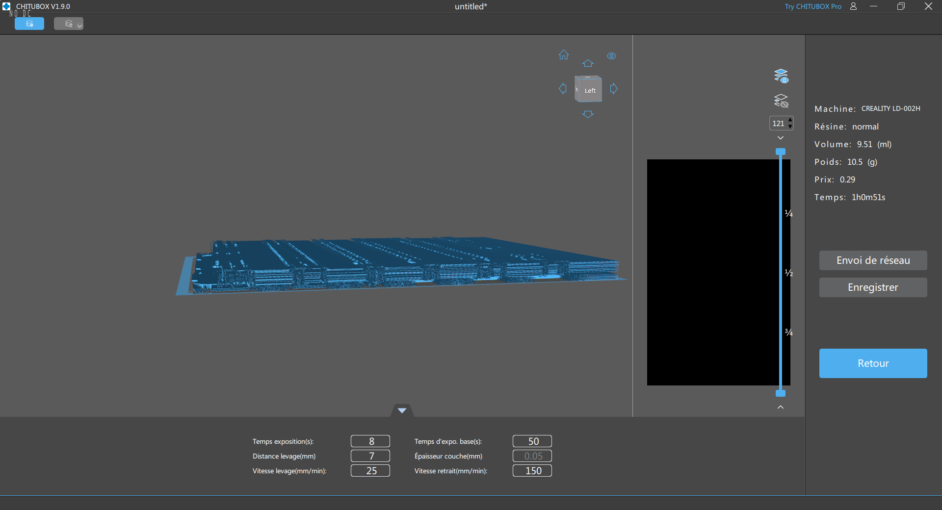

DAV 88200 Posté(e) Septembre 18, 2021 Partager Posté(e) Septembre 18, 2021 BONJOUR Un premier essai : les pièces sont sorties mais la finesse n'est pas trop au rdv , de plus j'ai eu un problème ds la manipulation , la résine s'est solidifiée ds le bac , j'ai du nettoyer des fines couches de résine. y a t il un procédé pour éliminer cela facilement ? bref les premiers trébuchements . merci pour votre aide !! Lien vers le commentaire Partager sur d’autres sites More sharing options...

DAV 88200 Posté(e) Septembre 18, 2021 Auteur Partager Posté(e) Septembre 18, 2021 oui désolé , imprimante : creality ld 002 H, anycubic black, pour les paramètres je fais une saisie d'écran de chitubox !!! voilà j'espère avoir répondu !!! merci pour votre patience PLAQUE_01.ctb Lien vers le commentaire Partager sur d’autres sites More sharing options...
legired Posté(e) Septembre 18, 2021 Partager Posté(e) Septembre 18, 2021 Salut, Alors plusieurs choses Déjà si tu a un manque de détails, je pense que tu devrais diminuer ton temps d'expo (peut être 6 secondes et 45 secondes ?) Ensuite, as tu des photo pour le "manque de finesse" Version de chitubox ? Quand j'ouvre ton fichier .ctb dans chitubox 1.9.0 voici ce que ça donne : cela pourrait expliquer les "fines couche de résine" que tu a retrouvé dans le bac Lien vers le commentaire Partager sur d’autres sites More sharing options...

Ironblue Posté(e) Septembre 18, 2021 Partager Posté(e) Septembre 18, 2021 (modifié) 8s par couche c'est beaucoup, je ne connais pas ta machine mais dans les descriptifs, ils indique 1 à 4s/couches, ton manque de précision viens surement de la, essais avec 4s comme c'est de la noir faut plus de temps qu'une translucide, ensuite il faut inclinée tes plaques (je sais c'est chiant car ça va mettre plus de temps mais comme tu va diminuer le nombres de secondes pas couches du va en gagner...) Pour ton réservoir je suppose que tu parle du bac avec le FEP, tu peux le nettoyer avec de l'iso la il y a un tuto pour ton imprimante. Modifié (le) Septembre 18, 2021 par Ironblue Lien vers le commentaire Partager sur d’autres sites More sharing options...

divers Posté(e) Septembre 20, 2021 Partager Posté(e) Septembre 20, 2021 Il y a deux raisons à ton problème: - il faut que tu inclines tes plaques à 45° sur un coté. - Il faut beaucoup plus de supports afin que tes plaques se tiennent (ajout en mode manuel si le logiciel en met si peu en automatique). Petit conseil économique, fait l'essai avec une seule plaque, si cela merdouille ça te coutera moins cher. Lien vers le commentaire Partager sur d’autres sites More sharing options...
