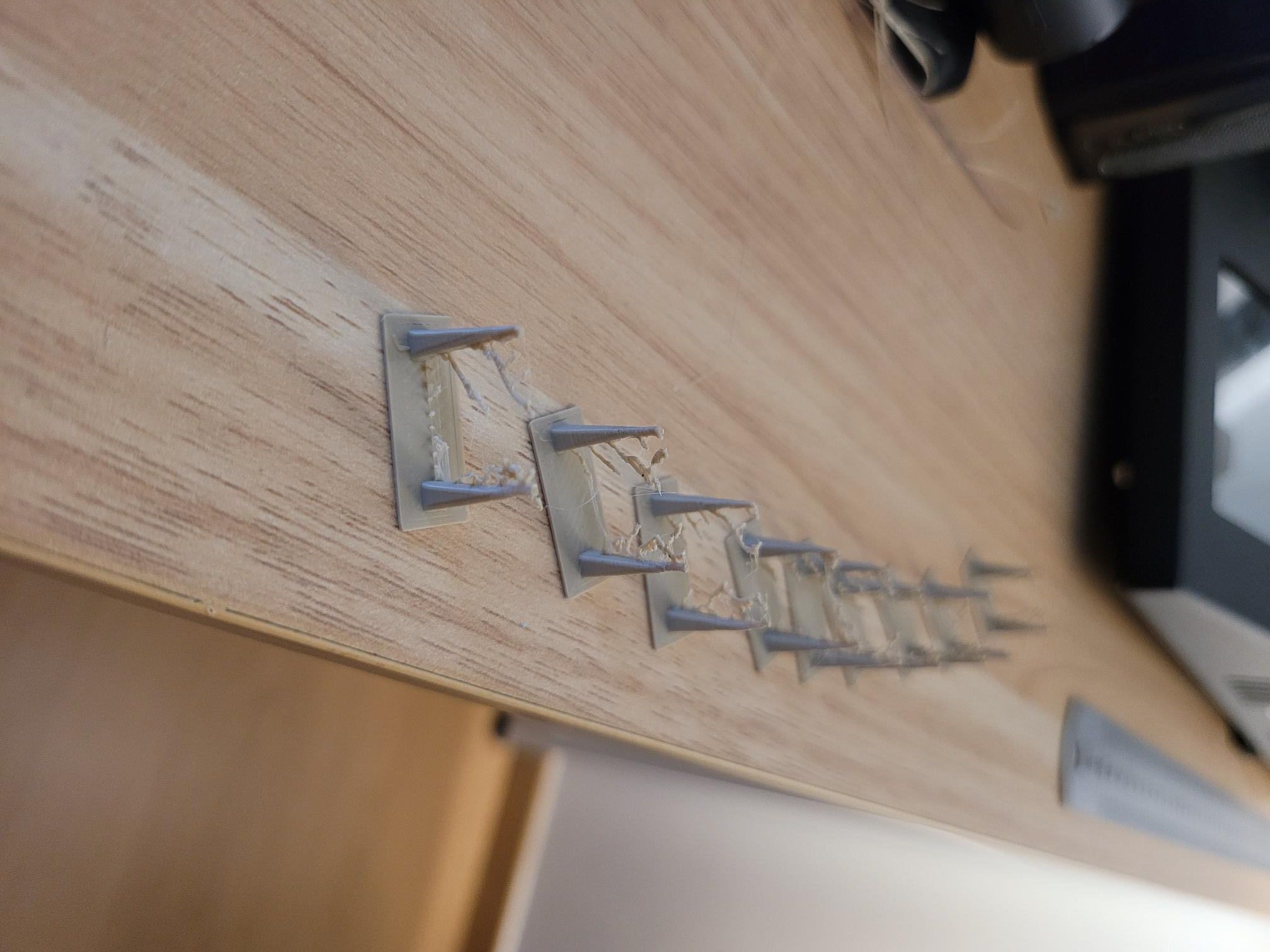

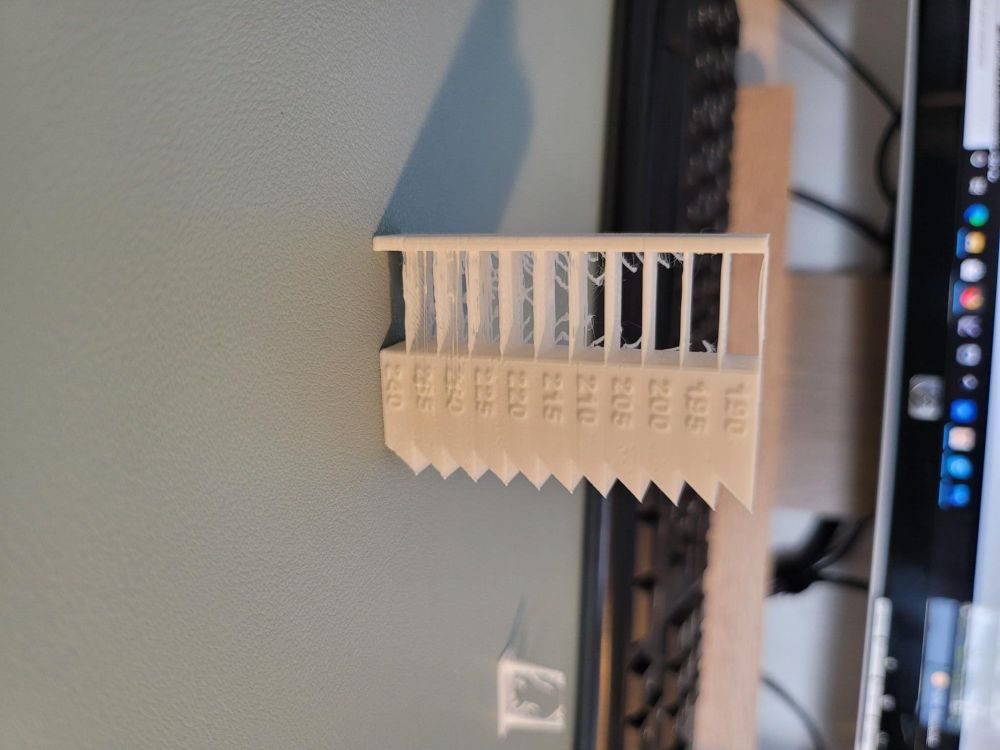

jerem59120 Posté(e) Septembre 21, 2021 Partager Posté(e) Septembre 21, 2021 (modifié) Salut à tous, Comme écrit dans le titre je but sur un problème de stringing... J'ai de bonnes impressions sur des pièces simple mais dès que la pièce est propice au stringing c'est la cata... J'imprime avec du PLA Wahnao, j'ai fait une tour de température et le mieux est à 190°C (voir photo) j'ai fait un test de première couche et la pièce est parfaite. Par contre sur une pièce de test pour le stringing c'est impossible hauteur de couche 0.2 impression 190 plateau à 50 débit de couche initiale à 108% débit principal à 95% vitesse de déplacement 120mm/s rétractation à 7mm et vitesse 70 mm/s et même à cette vitesse j'en ai toujours! Je me pose la question du PLA Wanhao je vais lancer un test avec une autre marque mais avez-vous des idées? Je précise que j'ai déjà décocher le décalage en Z lors d'un rétraction pour avoir lu sur le forum que ça pouvait venir de ça... cela à bien aténué le pb mais pas assez... Bon après test même problème de stringing avec du PLA Sunlu... Modifié (le) Septembre 21, 2021 par jerem59120 Lien vers le commentaire Partager sur d’autres sites More sharing options...
PPAC Posté(e) Septembre 21, 2021 Partager Posté(e) Septembre 21, 2021 (modifié) Salutation ! des jeux dans le tube PTFE ou fixation pneufit ? tester de passer a du capricorne ? une vitesse de rétraction trop rapide ? (bien que je me dit que le 70mm/s doit être limité par le firmware ... ) mais je commencerais a 25mm/s car on parle de tirer un fils dont une partie se trouve fondu et donc il faut laisser le temps a la matière fondus de se déplacer sinon on la "sectionne" plutôt que de la "tirer" entièrement ... ) Même si l'image n'est pas adapté, pour moi, c'est comme une goutte d'eau si tu tente de la déplacer trop vite tu la segmente / la casse en plusieurs. Modifié (le) Septembre 21, 2021 par PPAC Lien vers le commentaire Partager sur d’autres sites More sharing options...
jerem59120 Posté(e) Septembre 21, 2021 Auteur Partager Posté(e) Septembre 21, 2021 alors effectivement j'avais un PTFE usé il a été comme rongé assez nettement sur le tour coté extrudeur et suivait le mouvement du filament. Je l'ai remplacé mais le problème et toujours présent... Je fais des essais à partir de 25mm/s comme tu le suggère Merci pour ta réponse Lien vers le commentaire Partager sur d’autres sites More sharing options...

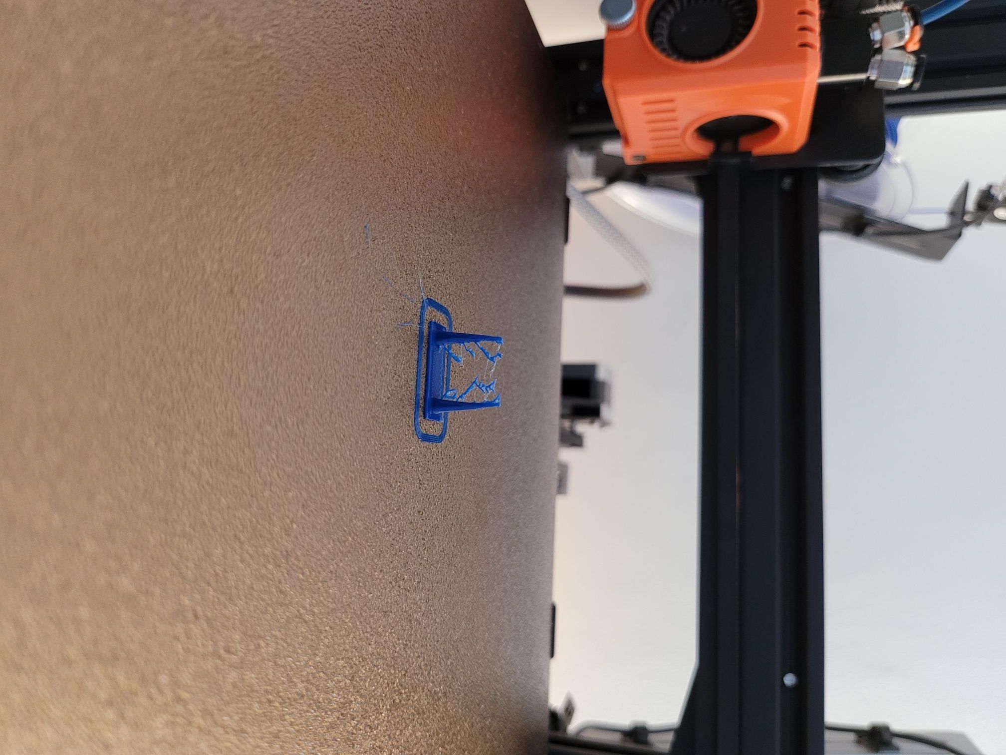

jerem59120 Posté(e) Septembre 24, 2021 Auteur Partager Posté(e) Septembre 24, 2021 (modifié) Hello, est pourtant ... ^^ J'ai bien du Capricorn du vrai et toujours pareil Sur la photo j'ai appliqué tes réglages j'ai même testé de passer du filament wanhao au raise 3D pour voir mais c'est pareil... Modifié (le) Septembre 24, 2021 par jerem59120 Lien vers le commentaire Partager sur d’autres sites More sharing options...
Jonathan06 Posté(e) Septembre 24, 2021 Partager Posté(e) Septembre 24, 2021 Il y a 3 heures, jerem59120 a dit : Hello, est pourtant ... ^^ J'ai bien du Capricorn du vrai et toujours pareil Sur la photo j'ai appliqué tes réglages j'ai même testé de passer du filament wanhao au raise 3D pour voir mais c'est pareil... Pendant la retraction, tu n'as pas le connecteur PTFE qui bouge un peu? Regardes des deux cotés "Tête et extrudeur"... Lien vers le commentaire Partager sur d’autres sites More sharing options...

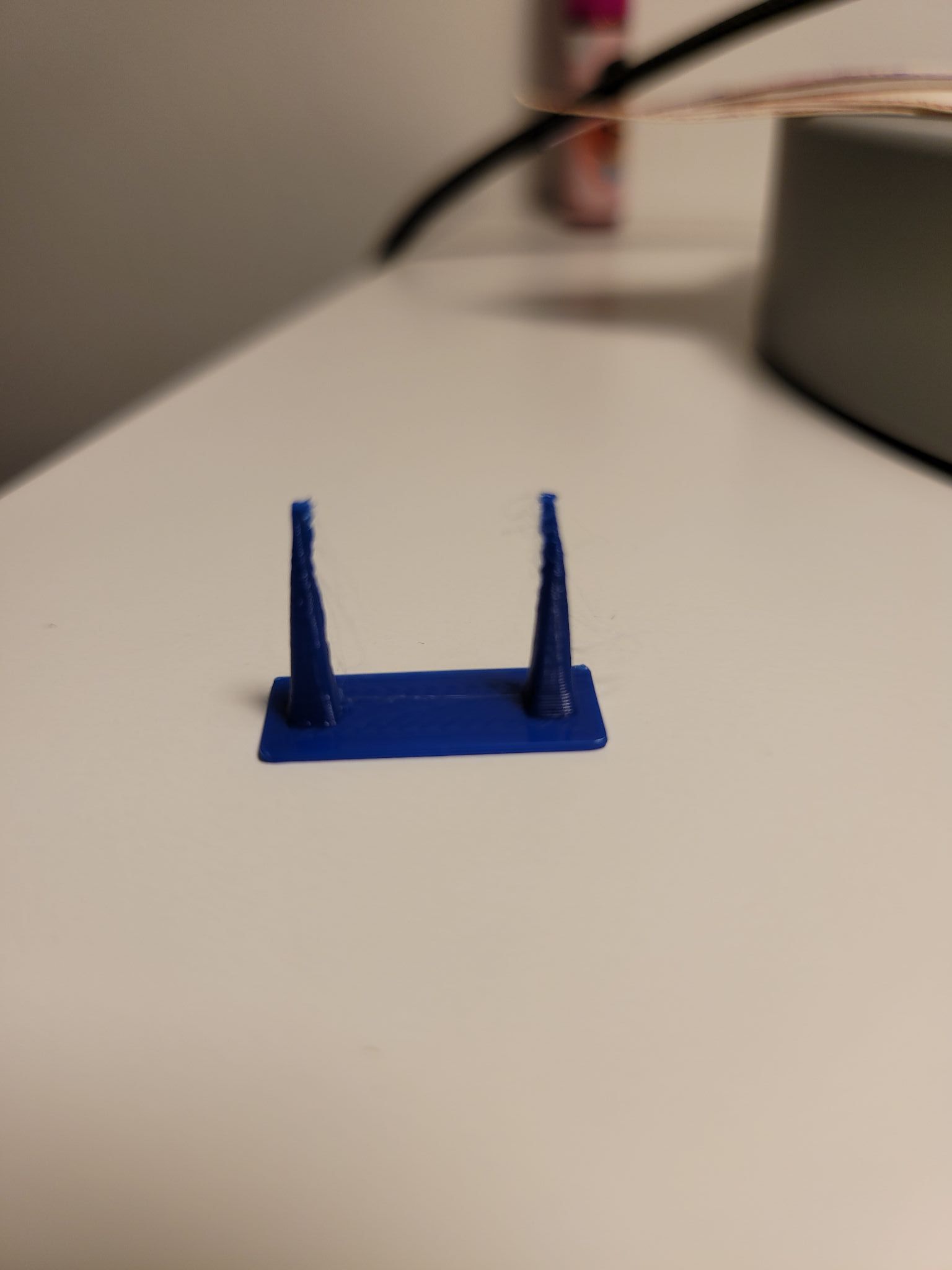

jerem59120 Posté(e) Septembre 24, 2021 Auteur Partager Posté(e) Septembre 24, 2021 oui j'ai vérifié pas de jeu et rien ne bouge... j'ai peut-être bon pour démonter la tete... C'est good!!!! C'est par parfait mais il ne me reste plus qu'à affiner Le problème se trouvait sur mon extrudeur j'ai inverser les pieces internes avec le deuxième et hop du premier coup ce résultat merci pour votre aide ! Lien vers le commentaire Partager sur d’autres sites More sharing options...

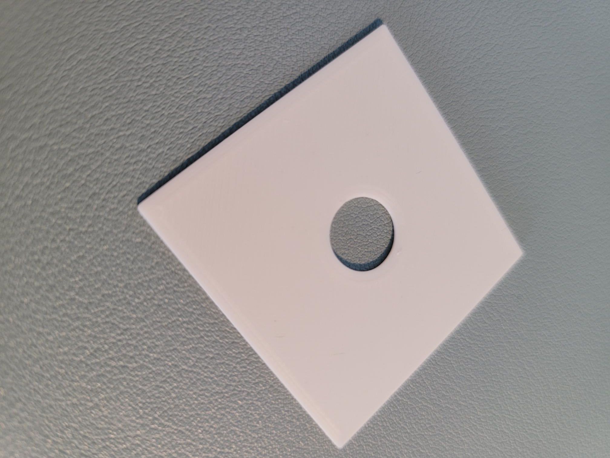

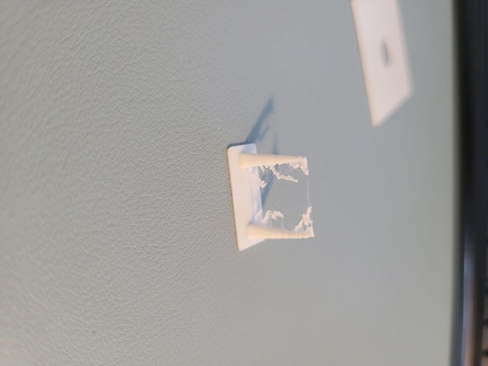

jerem59120 Posté(e) Septembre 27, 2021 Auteur Partager Posté(e) Septembre 27, 2021 Hello, j'ai crié victoire trop vite... j'ai su imprimer la pièce de la photo en qualité dynamique... je me suis mélangé les pinceaux à force de tests. Mais il m'est toujours impossible de l'imprimer sans stringing en qualité fine. J'ai remplacer le PTFE dans la tête également par du Capricorn (au passage merci pour ton outils de coupe c'est top) mais toujours pas probant pour moi Lien vers le commentaire Partager sur d’autres sites More sharing options...

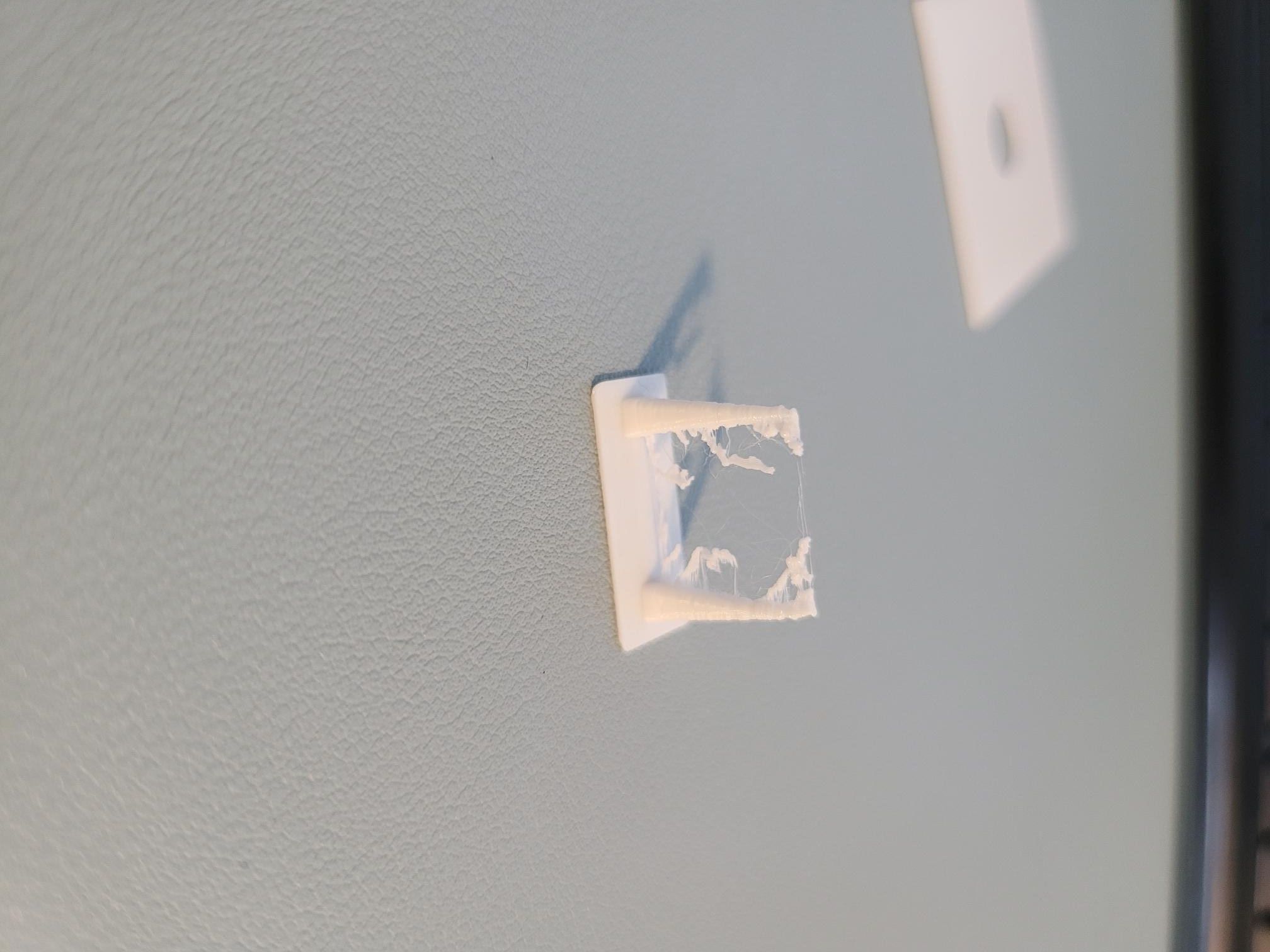

jerem59120 Posté(e) Octobre 2, 2021 Auteur Partager Posté(e) Octobre 2, 2021 hello, Problème toujours pas résolu, pourtant le filament passe très bien dans les tubes jusqu'en sorti de buse... Je commence à me poser des questions sur l'extrudeur. J'ai imprimé une nouvelle pièce et elle est bonne pour la poubelle avec tout le stringing... Lien vers le commentaire Partager sur d’autres sites More sharing options...
Savate Posté(e) Octobre 2, 2021 Partager Posté(e) Octobre 2, 2021 il y a 3 minutes, jerem59120 a dit : J'ai imprimé une nouvelle pièce et elle est bonne pour la poubelle avec tout le stringing... Tu exagères, un ptit coup de pistolet à air chaud et l'ange perd ses cheveux et il est chauve (ça marchait aussi aussi avec un string, mais ça aurait pu prêter à confusion pour les esprits tordus ) 2 Lien vers le commentaire Partager sur d’autres sites More sharing options...
jerem59120 Posté(e) Octobre 3, 2021 Auteur Partager Posté(e) Octobre 3, 2021 lol je serais déjà comptant si cela suffisait mais vraiment impossible de récupérer la pièce... ce qui est bizarre c'est que ce n'est pas vraiment du stringing mais pas moyen d'en venir à bout... et franchement ça me rend fou Lien vers le commentaire Partager sur d’autres sites More sharing options...

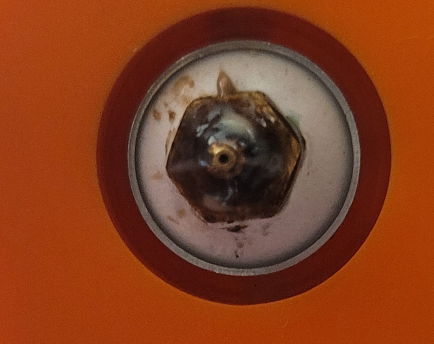

Savate Posté(e) Octobre 3, 2021 Partager Posté(e) Octobre 3, 2021 à l’instant, jerem59120 a dit : ce qui est bizarre c'est que ce n'est pas vraiment du stringing mais pas moyen d'en venir à bout Tu es sûr de ne pas avoir de fuites sur ta buse ? Là il y a des jolis petits paquets pas beaux. Je vois qu'il n'y a qu'un seul filament dans ton cyclop, tu as essayé de mettre un bout de filament avec un bout de ptfe dedans ? (sur une geeetech, ne pas mettre de filament dans les autres entrées pose de gros problèmes) Lien vers le commentaire Partager sur d’autres sites More sharing options...
jerem59120 Posté(e) Octobre 3, 2021 Auteur Partager Posté(e) Octobre 3, 2021 je viens de lancer un test en ajoutant un autre PTFE avec du filament et même résultat... j'ai essayé de prendre une photo de la buse elle me semble bien, en tout cas merci pour ces pistes Lien vers le commentaire Partager sur d’autres sites More sharing options...
ACFFRIE Posté(e) Octobre 3, 2021 Partager Posté(e) Octobre 3, 2021 (modifié) Vérifie qu’il n’y a pas de jeu entre le hottend et le Y, on sait jamais... Modifié (le) Octobre 3, 2021 par Azzedesign Lien vers le commentaire Partager sur d’autres sites More sharing options...
methylene67 Posté(e) Octobre 3, 2021 Partager Posté(e) Octobre 3, 2021 Il y a 2 heures, jerem59120 a dit : j'ai essayé de prendre une photo de la buse elle me semble bien, en tout cas merci pour ces pistes Moi, la buse ne me semble vraiment pas bien, c'est quoi tout le noir autour de la buse ? J'en déduit du PLA fondu, mais sur un forum de mécanique j'aurais direct dit de la graisse. 1 Lien vers le commentaire Partager sur d’autres sites More sharing options...
jerem59120 Posté(e) Octobre 3, 2021 Auteur Partager Posté(e) Octobre 3, 2021 Oui c'est du PLA au démarrage l'imprimante imprime un trait sur le côté et fini par faire une espèce de boule, je pense que ça vient de là Après le trou de la buse est vraiment bien rond Lien vers le commentaire Partager sur d’autres sites More sharing options...
Savate Posté(e) Octobre 3, 2021 Partager Posté(e) Octobre 3, 2021 Il y a 3 heures, jerem59120 a dit : elle me semble bien Comme le dit @methylene67, elle ne me semble pas bien du tout. Normalement elle devrait être comme neuve (ou presque), là rien que le pla qui est dessus suffirait à faire toutes les saletés qui tombent sur tes tests ... il y a 17 minutes, jerem59120 a dit : au démarrage l'imprimante imprime un trait sur le côté et fini par faire une espèce de boule Normalement le trait devrait être sur le plateau pas en boule sur la buse, tu es sût que ton plateau est bien réglé ? il y a 18 minutes, jerem59120 a dit : Après le trou de la buse est vraiment bien rond il serait carré, ça marcherait pareil (voire même mieux) 1 Lien vers le commentaire Partager sur d’autres sites More sharing options...
