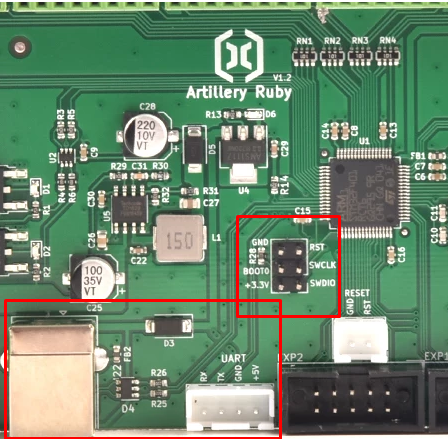

FFF3347 Posté(e) Septembre 23, 2021 Partager Posté(e) Septembre 23, 2021 Il y a 15 heures, MrMagounet a dit : Il n'y a aucune maj de firmware sur la X2 Il semblerait que si : https://www.thingiverse.com/thing:4965052 Original : 2.0.0.7 Version MARLIN communiquée par Artillery : 2.0.9.1 Mais, sauf erreur, il faut un programmateur STM ou la passer en DFU (donc branchée en USB) : je laisse les experts compléter 1 Lien vers le commentaire Partager sur d’autres sites More sharing options...
MrMagounet Posté(e) Septembre 23, 2021 Partager Posté(e) Septembre 23, 2021 Il y a 2 heures, FFF3347 a dit : Il semblerait que si : https://www.thingiverse.com/thing:4965052 Original : 2.0.0.7 Version MARLIN communiquée par Artillery : 2.0.9.1 Mais, sauf erreur, il faut un programmateur STM ou la passer en DFU (donc branchée en USB) : je laisse les experts compléter c'est la seule version disponible officiel la 2.0.9.1, lors du passage en chaine d'assemblage cette version n'était pas encore dispo, mais il n'y a aucune amélioration ou ajout entre les 2 les paramètres reste les mêmes, seul les optimisations de marlin lui même sont présente mais ne doivent pas avoir d'impacte sur leur carte mère. Si je prend le cas de ma Genius avec la SGenL V2 passer de la 2.0.8.1 a la dernier 2.0.9.1 n'apporte absolument rien, les optimisations ne concerne pas mes composants. Pour ce qui est des mises à jours et du Flash d'un Genius Pro ou X2, comme les l'ai déjà expliqué dans un autre topic les Artillery Ruby, n'ont pas de lecteur SD ou µSD, les mise a jour ce feront en effet soit via un programmateur soit via l'usb comme on peux le voir ici. Par contre on pas aucun doc sur la Ruby, et la ce n'est qu'une supposition, mais il est fort probable qu'ici aussi le connecteur tft (marqué UART) partage le même bus série que l'usb (pin RX & TX), ce qui induirait d'ouvrir et débrancher le câble pour effectué une Flash de firmware, ou en cas d'utilisation d'un octoprint, ce qui est vraiment dommage (c'est le soucis que l'on as sur les MKS GenL V1 des X1 et Genius, dans ce cas pour utilisé octo et le tft il faut modifier marlin pour indiqué d'utilise un bus série autre comme celui utilisé sur les connecteur EXP 1 & 2). cela aurais été tellement plus simple de mettre un lecteur µsd pour permettre les flash en standalone comme avec les carte mère 32bits BTT SKR 1.3, 1.4, 1.4T ou les MKS SGenl V1 V2 ou Robin nano. 2 Lien vers le commentaire Partager sur d’autres sites More sharing options...

Eclipse Posté(e) Octobre 9, 2021 Partager Posté(e) Octobre 9, 2021 J'avais le même problème sur ma X1, impossible de faire une pause car ensuite l'extrudeur fait systématiquement du surplace, en tremblant un peu, un peu comme si une vis avait lâchée. Puis par hasard j'ai flashé le firmware de l'écran avec celui de molise et ce problème a disparu. Je vois pas trop pourquoi dans la mesure ou j'imprime via octoprint Lien vers le commentaire Partager sur d’autres sites More sharing options...
Hache2zo Posté(e) Février 7, 2022 Partager Posté(e) Février 7, 2022 Je confirme qu'il y a un soucis entre prusaslicer et le firmware de base de l'écran. J'ai changé le firmware avec celui présenté dans ce guide https://3dprintbeginner.com/sidewinder-x2-custom-touchscreen-firmware/ Et depuis, je peux faire des pauses. J'ai même eut des coupures de courant lors de mon print de test, et j'ai coupé le fil pour simuler une fin de filament. J'ai pu reprendre sans soucis. Bon par contre, j'ai un message d'erreur quand je cherche à retirer/charger le fil depuis l'écran, du coup je le fais à la main ça fonctionne bien. Et j'ai galéré pour régler mon Z0, mais c'est parce que je suis pas doué. Au moins, je peux faire pause, changer de filament en cours d'impression, et je suis protégé des coupures de courant \o/ 1 Lien vers le commentaire Partager sur d’autres sites More sharing options...
