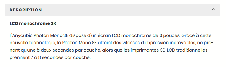

Nikki-3D Posté(e) Septembre 24, 2021 Partager Posté(e) Septembre 24, 2021 Bonjour, je suis totalement noob dans l'impression 3d résine. J'ai reçu il y a peu ma anycubic mono se et je suis en cours d'impression du fichier test avec de la résine abs-like de chez elegoo (en blanc) La pièce s'imprime mais j'ai de la résine qui forme une peau sur l'impression, d'où cela peut-il provenir? ce que j'ai fait: J'ai calibré le z=0 de l'imprimante , lancé l'impression du fichier test de la clé USB (cube) et modifié les valeurs d'exposition suivant les recommandations elegoo, a savoir exo des couches inférieures à 60 et l'expo des autres couches à 8 secondes Lien vers le commentaire Partager sur d’autres sites More sharing options...
divers Posté(e) Septembre 24, 2021 Partager Posté(e) Septembre 24, 2021 (modifié) Ces valeurs sont celles pour les anciens écrans avec les écrans mono c'est beaucoup plus court. Tu devrais regarder ta notice. C'est même indiqué sur toutes les pubs: Modifié (le) Septembre 24, 2021 par divers Lien vers le commentaire Partager sur d’autres sites More sharing options...
Nikki-3D Posté(e) Septembre 24, 2021 Auteur Partager Posté(e) Septembre 24, 2021 (modifié) Merci pour la réponse 8 secondes ça me paraissait énorme mais bon j'ai lancé l'impression avec les spécifications sur l’étiquette. (bêtement , oui ^^ ) Je recherche depuis tout à l'heure et je ne trouve pas énormément d'infos sur cette résine , environ 3 secondes et demi sur du gris avec une mono x, pour le moment pas trouvé d'autre infos . Par ailleurs je pensais que dans les logiciels de slice (lychee en l’occurrence) j'allais trouver ces infos , mais non, apparemment même si le logiciel connais l'abs like d'elegoo les temps d'expo (etc) sont identique pour toutes les résines... Je recherche une base sur laquelle m'appuyer. Modifié (le) Septembre 24, 2021 par Nikki-3D Lien vers le commentaire Partager sur d’autres sites More sharing options...
